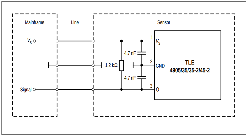

Also flugs zum großen C, n paar TLE4945 geholt. Nach Datenblatt
beschaltet
5V an VCC, 0V an Gnd, 1kOhm von VCC nach OpenCollector, und je n kleiner
Kondensator von VCC nach Gnd und einer von OpenCollector nach Gnd.

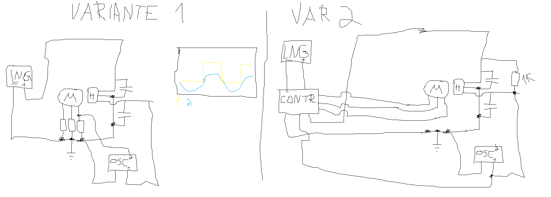

OP #6001971
Was gibs denn daran nich zu verstehen? Wenn ich mein Problem ausführlich
beschreibe, wird rumgejammert dass sei ja so viel Text....
In Variante1 ohne Controller, LNG versorgt direkt die Hallsensoren. Hall
gibt plausibles Signal aus.
Variante2. Controller wird vom LNG versorgt, Hallsensorsignal geht in
den Controller. Das Signal ist durchgehend auf high.
Gast #6001983
Deswegen Schaltplan ...
Dann häng mal zwischen Controllereingang und Hall-Sensor einen kleinen
Widerstand (220Ω o.ä.) und guck dir mit dem Oszi die Spannung gegen Gnd
an beiden Enden vom Widerstand an.

Nicht das du den Transistor des Hallgebers überlastest oder dieser
bereits defekt ist. Im Datenblatt sind 1,2 kOhm in der
Beispielbeschaltung angegeben.
Ich würde auch einen externen Pullup verwenden der Pullup vom µC ist
meist viel hochohmiger (>10kOhm) und dadurch störempfindlicher.
Schalte den internen Pullup dann aber auch ab.

Gast #6002162
So schnell geht der nicht kaputt.
Lt. Datenblatt - ja, soetwas gibt es dazu - ist das Ding für automotive
Anwendung konzipiert. 32V verträgt der als Supply und am Ausgang. Und
Strom kann der 100mA am Ausgang. Bei 1.2kΩ muss man sich also noch keine
Sorgen machen, auch wenn da zufällig 1kΩ parallel geschaltet sind ;-)

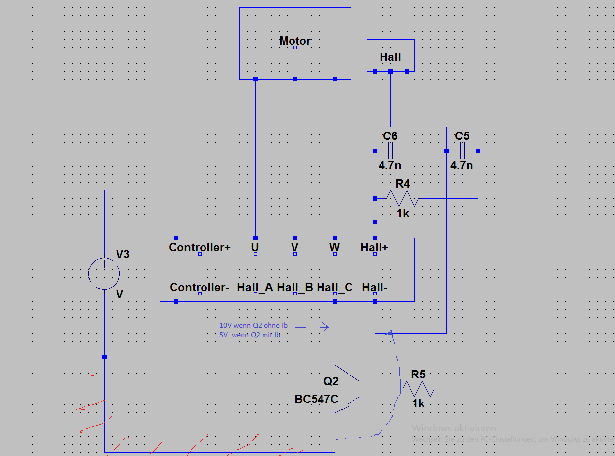

Gast #6002216
J. T. schrieb:
> Wenn ich den Hallsensoren (nur einmal statt 3mal eingezeichnet) die
> Versorgungsspannung an Plus wegnehme, schafft der arme BC547 die 10V nur
> noch auf 9.5V zu ziehen.
Soetwas tut man auch nicht. Erstaunlich, dass er ohne vernünftige
Versorgungsspannung überhaupt eine Regung zeigt. Da werden irgendwelche
parasitären Effekte auf dem Chip für verantwortlich sein.
Lt. Datenblatt soll der mit einer Versorgungsspannung im Bereich 3.8 bis
24V betrieben werden.
OP #6002243
Ich weiß überhaupt nicht, ob er in der Konfiguration eine Regung zeigt,
ich verwende seinen Ausgang ja überhaupt nicht. Wozu male ich den
Schaltpläne?
Das Signal vom Hallsensor geht doch ins Leere, ich versuche lediglich,
den Eingang für die Hallsensoren am Controller mit dem BC547
runterzuziehen. Ich bekomme ihn aber nur von 10V auf 5V runtergezogen,
solange die Hallsensoren noch versorgt werden, deren Ausgänge aber
nirgendwo hingehen, bzw dahin, wo der Opencollector sie auch
hinziehen/stehen lassen mag.
Wenn ich den Hallsensoren zusätzlich noch die Versorgung wegnehme,
(Hall+ also nicht mehr "so hart arbeiten muss") bekomme ich die Spannung
am Halleingang nur noch von 10V auf 9,5V gezogen.
Evtl is Prosa manchmal wohl doch verständlicher als ein Schaltplan;-)

Gast #6002250
> Schaltpläne?
k.A. welcher Pin in deinem Schaltplan der Ausgang ist ;-)
Versuche doch mal, einen Schaltplan nach dem E.V.A.-Prinzip zu zeichnen,
i.e. (v.l.n.r.) Eingang, Verarbeitung, Ausgang und dabei die Funktion
der Pins durch ein vernünftiges Schaltzeichen (z.B. beim Hall-Sensor
eine NPN-Ausgangsstufe mit O.C., so wie im Datenblatt) oder eine
vernünftige Bezeichnung zu kennzeichnen.
OP #6002261
wenn von drei Pins 2 mit deutlich gekennzeichneten Spannungen verbunden
sind,
sollte doch klar sein, welches der dritte ist.
Sollte bei drei Symbolen doch eigentlich nicht wirklich nötig sein,
können wir uns bitte dem eigentlich Problem widmen, anstatt darum zu
streiten ob ich schöne Pläne male?
Warum geht die Spannung nur 5V runter, wenn ich sie mit nem Transistor
dessen Emitter direkt auf minus liegt? Mit nem Basiswiderstand von 1kOhm
sollte der weit genug aufmachen, um wenigstens heiß zu werden, wenn da
so eine potente Quelle sitzen sollte. Aber wenn ich ihr die paar mA die
Hallsensoren brauchen einspare, indem ich selbige abklemme, scheint sie
gleich so viel mehr Kraft zu haben, das der Transistor nur noch auf 9.5V
runterkommt.
Und wieso sollten die Eingänge überhaupt 10V ausgeben, wenn die
Versorgungsspannung für die Sensoren die ausgegeben wird, nur 5V ist?
#6002362
wenn der Hall IC nur auf 5V runterzieht hast du warscheinlich 5V am GND
und 10V auf VCC anliegen.
Der Hallgeber hat doch schon einen Transistor eingebaut da bedarf es
keinen weiteren BC547 mehr.
 VCC ----------------Hall-IC-------------- GND
              --Pullup---
                      µC-Pin
OP #6002370
Das war nur der verzweifelte Versuch, den auf Gnd zu bekommen.
Aber sollten die Hallsensoren dann nicht einfach zwischen 10V und 5V hin
und herschalten?
Wenn ich dann aber wieder die Controllereingänge mit den Hallausgängen
verbinde, stehen die konstant auf 5V.
Aber ich hab zwischen Versorgung- und Hallversorgung- 0V gemessen.?!?!
Hier mal ein Link aufs DaBla vom Controller.
https://kellycontroller.com/wp-content/uploads/kls-s/KellyKLS-SUserManualV1.10.pdf

OP #6002653
F. F. schrieb:
> Wenn ich dich richtig verstanden habe, brauchst du den Gnd gar nicht am
> Ausgang. Du willst nur den Hall+ auf Gnd ziehen.
Nein ich möchte jeweils HallA,B und C auf Gnd ziehen, damit der
Controller weiß, dass es an der Zeit ist, weiterzukommutieren.
Hall+ und Hall- versorgen. Und von Hall+ hab ich mir Spannung/Strom
geholt, um versuchsweise mit nem BC547 den Halleingang runterzuziehen.
F. F. schrieb:
> Selbst wenn du den Hall+ auf Gnd damit ziehen würdest, nebenbei bemerkt
> brauchst du dann einen PNP, würde sicher dieser Hallsensor nicht mehr
> funktionieren
Wieso denn das? Mit nem PNP hät ich doch nur umgekehrtes
Schaltverhalten. Der NPN lässt durch auf Gnd wenn der "gepullupte"
Opencollector zu macht. Und er sperrt wenn der gepullupte auf macht?
Wolfgang schrieb:
> Deshalb meine Frage, mit welchem Innenwiderstand die 10V aus den
> Hall-Eingängen des Controllers raus kommen.
Das ist ne gute Frage, einerseits denke ich relativ kleiner
Innenwiderstand, da ich ihn ja nur von 10V auf 5V gezogen bekomme.
Andrerseits denk ich aber auch, der muss recht hoch sein. Denn wenn ich
die Hallsensoren nicht mehr über Hall+ versorge, also die paar mA
einspare, dann bekomme ich ihn nur noch auf 9.5V runtergezogen.
Erstmal vielen Dank für eure Beteiligung, ich bin erstmal ackern, heut
abend gehts weiter
#6002714
> Schaltverhalten.
Habe dein letztes Schaltbild nicht gesehen.
Ich dachte, wenn du den Transistor im Hallgeber zum Schalten eines
externen Transistors nutzen willst.
Aber mal von allen abgesehen.
Wenn das genauso aussieht wie in der letzten Zeichnung und du jeweils
den passenden Hall-Minus mit 0V versorgen sollst, du sowieso die
Hallgeber am Motor hast, wieso schaltest du dann nicht einfach über die
internen Transistoren den Minus an den Controller?
Irgendwie verstehe ich das alles nicht richtig.
Gast #6002721
Da geht es mir nicht anders, aber übersichtliche Schaltbilder werden
manchmal  völlig überbewertet.
Wenn du sie auf sie ziemlich genau auf 5V gezogen bekommst, ist das
entweder ein riesen Zufall oder ein grundsätzliches Schaltungsproblem -
ich tendiere eher zu letzterem.
#6002733
Auch wenn ich die Besonderheiten beim E-Bike nicht kenne, aber wenn der
Motor bergab vielleicht als Generator läuft, dann würde ich persönlich
das genauso anschließen, wie vorgesehen.
Kann mir vorstellen, dass alles andere dem Controller nicht gut bekommt.
OP #6002904
Mir ist nicht ganz klar wieso du darauf kommst, dass ich Hall-Plus oder
minus schalten möchte. Hall-Plus und Minus sind vom Controller zu
Verfügung gestellt, um die Sensoren zu versorgen. Dann hat der
Controller noch die Eingänge Hall-A, B und C. Diese Eingänge sollen im
von den hallsensoren vorgebenen Takt geschaltet werden.
Welche internen Transistoren meinst du? Eigentlich sollte ja der
OpenCollector im Hallsensor schalten. Das tut er irrwitziger Weise aber
nur, wenn ich per LNG versorge.
Die Frage ist doch also, was ist an den 5V vom Controller anders, als an
den 5V vom LNG?
Ich langsam auch. Hab auch mal den Hersteller vom Controller
angeschrieben, mal sehen was der mir noch sagen kann.
Ich hab nicht vor das anders anzuschließen. Wie kommst du darauf? Der
Motor hatte keine Hallsensoren, diese hab ich nachgerüstet. Rekuperation
kann der Controller angeblich gar nicht.
OP #6010689
ich hatte mal wieder etwas Zeit zum weitertüfteln. Es hatte sich
herausgestellt, dass ich den einzigen kaputten BC547 aus der Bastelkiste
gegriffen hatte der drin war, mit nem heilen ließ sich dann auch der
Eingang am Controller dazu bewegen, auf 0V zu gehen.
Die 5V die der Controller ausgibt, sind wohl irgendwie nich so ganz
i.O., denn wenn ich sie mit den Hallsensoren belaste, bricht die soweit
ein, dass es nicht mehr als Vcc für die Sensoren taugt, kein Wunder also
dass da nix geschaltet hat. Versorge ich die Sensoren extern, dreht sich
der Motor inzwischen wunderbar kräftig.
Was es damit auf sich hat, dass der Versorgungsausgang vom Controller so
schwachbrüstig ist, und wieso an den Eingängen 10V liegen, ist mir immer
noch unklar, hab dazu mal ne Mail an den Hersteller geschrieben, mal
sehen was die antworten.
Ich hatte die 5V ürsprünglich ja mit 3 1kOhm-Widerständen (die PullUps
halt) belastet, also die Hallsensoren so verschaltet wie in deren DaBla
(naja 1k statt 1,2k). Auch nachdem ich die Sensoren umgestrickt hatte
auf 10k, wie is in den Papieren zum Controller drinsteht, brechen die 5V
immer noch ein.
