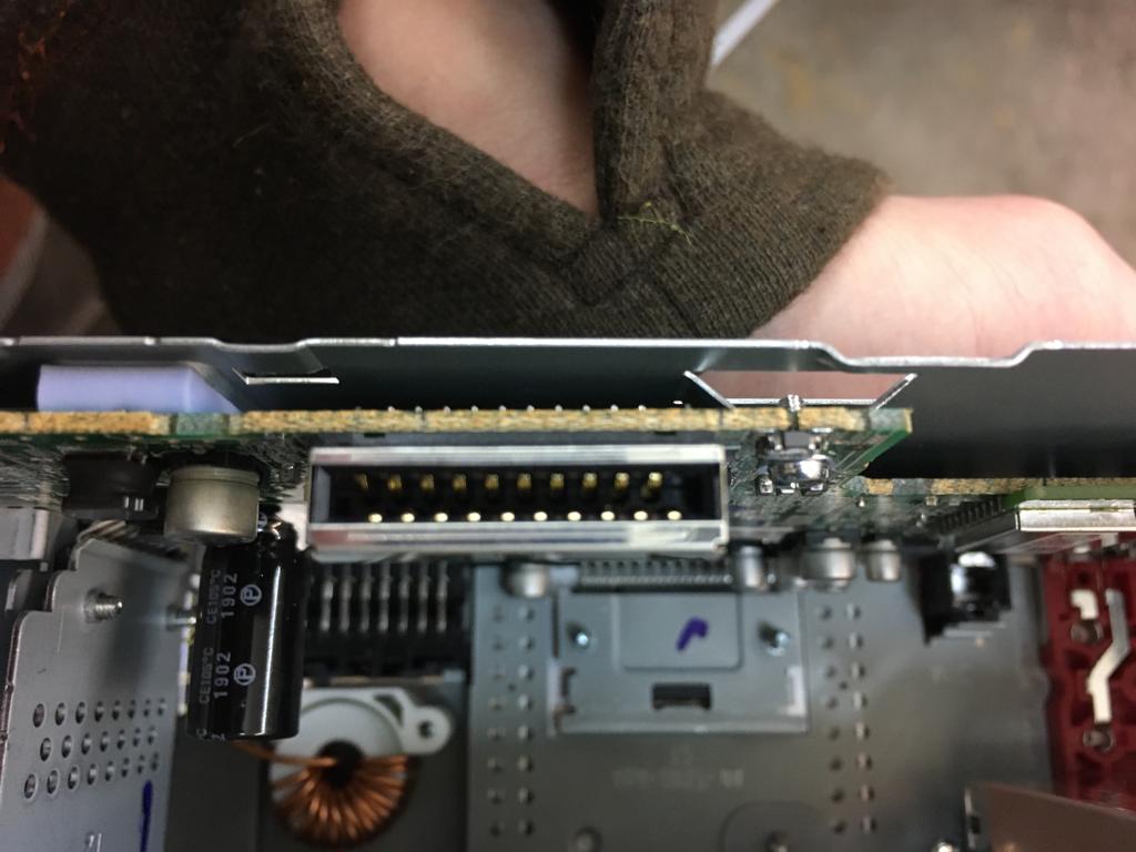

Hey, ich suche einen kompatiblen Stecker zwecks Anfertigung eines Verlängerungskabels. Vielen Dank euch :)

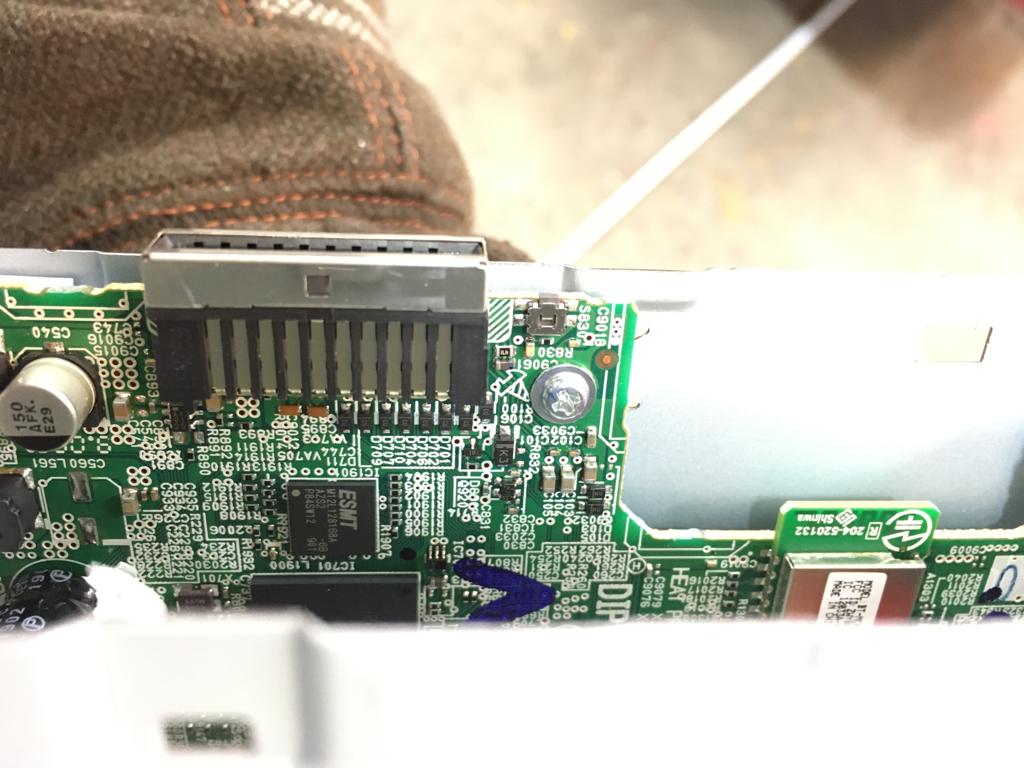

Dennis schrieb: > Hey, ich suche einen kompatiblen Stecker zwecks Anfertigung eines > Verlängerungskabels. Das sieht eher nach Platinendirektsteckverbindung aus. Ein Blick auf das Gegenstück dürfte dir mehr verraten. Wenigstens die Abmessungen (Breite, Dicke, Tiefe, Kontaktabstand) müsste man für eine Suche kennen. ...ich tippe stark auf "custom made", da es bei den unterschiedlichen Radios ja die unterschiedlichsten solcher Verbinder gibt. Klaus. Mal unter Card edge suchen. Die versetzen Kontakte könnten es verkomplizieren.

Wolfgang schrieb: > Das sieht eher nach Platinendirektsteckverbindung aus Das könnte im Prinzip funktionieren, aber mir erscheint der Abstand zu gross, eine Platine dafür müsste schon sehr dick sein. Man kann sich so eine Platine zwar entwerfen und fertigen lassen, aber ob sich der Aufwand lohnt? Kommt drauf an was der TO vorhat. Georg
#6002980
Georg schrieb: > Kommt drauf an was der TO vorhat. Erstmal kommt es auf die Abmessungen an, bevor man die erforderliche Platinendicke beurteilen kann. Der TO will ein Verlängerungskabel bauen. Dennis schrieb: > ... zwecks Anfertigung eines Verlängerungskabels.
#6003040
Dennis schrieb: > zwecks Anfertigung eines > Verlängerungskabels. Besorge dir das gleiche Radio in defekt und benutze die Teile, macht fast jeder so in der "Branche". ...gute Idee Weihnachtsmann - was ist die "Branche"? Wieso macht man sowas? Klaus.
