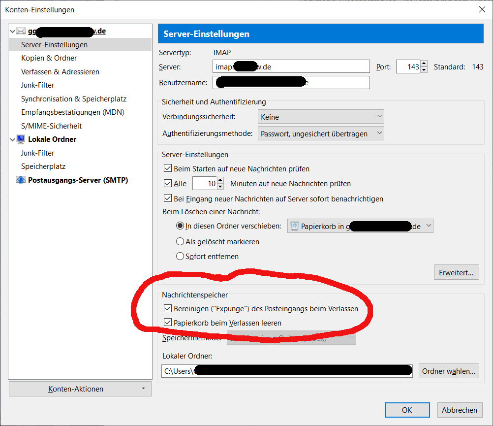

Bernd schrieb: > Wie kann eine E-Mail (web.de, IMAP, Thunderbird) beim Abruf automatisch > auf dem Server gelöscht werden? Das Löschen mittels Filter verschiebt > die E-Mail lediglich in den Papierkorb. Beim Beenden von Thunderbird kann man den so einstellen, dass der Papierkorb gleich mit gelöscht wird. Beim nächsten Start sind die dann weg. Eintrag findet man unter Server-Einstellungen > Konten-Einstellungen

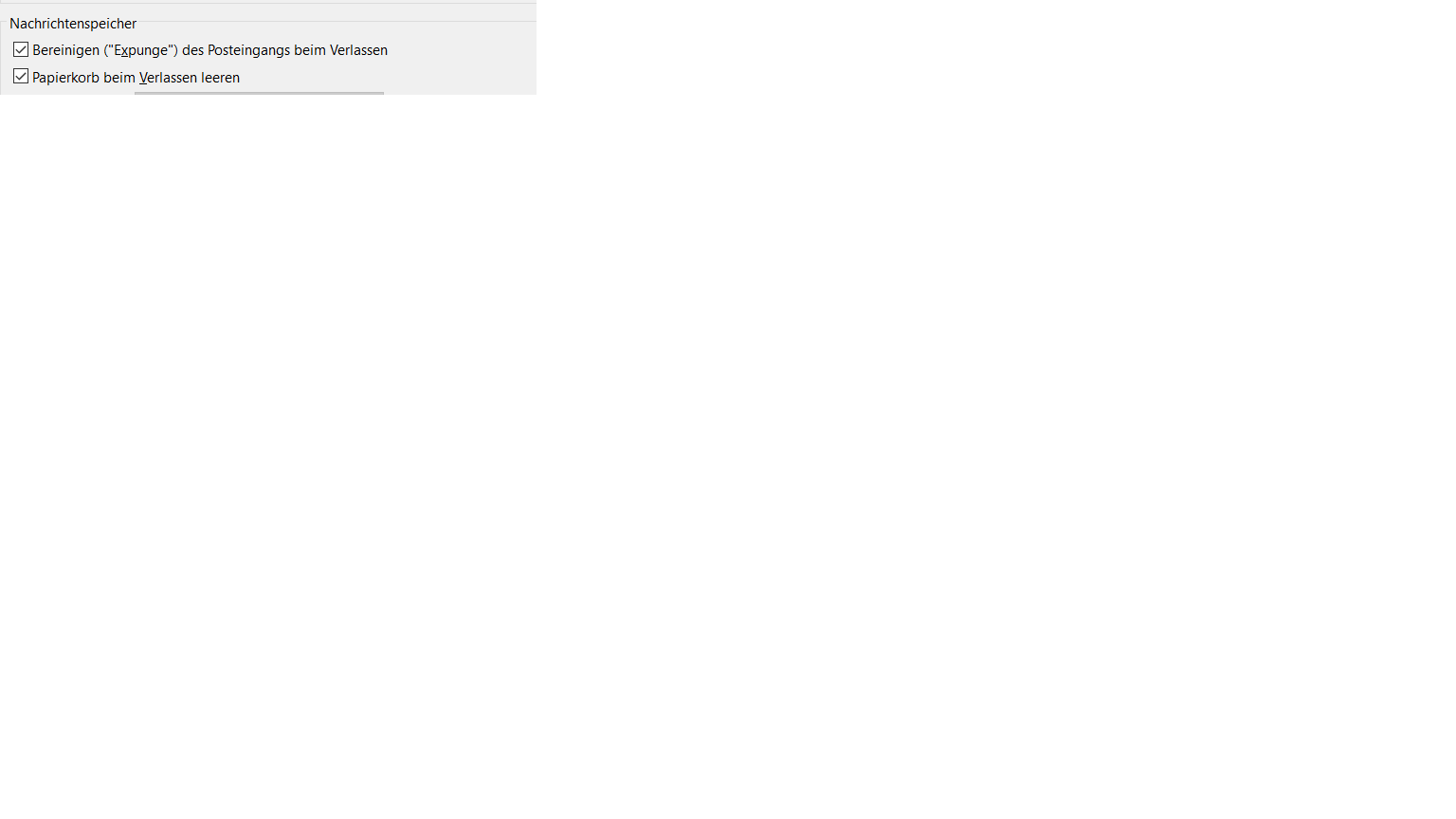

sorry für das misglückte Bild vorhin. (Bitte löschen) Antwort schreiben |
