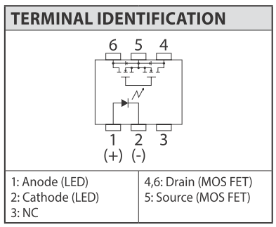

ich suche gerade nach einer Lösung möglichst zuverlässig bis zu 10VDC
bzw. 10VAC bei bis zu 3A zu schalten.
Dabei bin ich auf das Coto CS128 Solid-State-Reais gestoßen:
https://www.mouser.de/datasheet/2/89/Coto_CT128_CS128-1160762.pdf
Nun gibt es da auf der ersten Seite des Datenblattes die Box "Terminal
identification":
Pin 5: Source
Pin 4&6: Drain
Da das Relais auch für Wechselspannung genutzt werden kann, frage ich
mich nun wie ich es verschalten muss.
Kann mir da jemand auf die Sprünge helfen?
Ich kenne es von FET (z.B. BUZ11) im DC-Bereich so, dass ich Source auf
Gnd lege und Drain low-side an mein Bauteil anlege.
Generell fehlt mir etwas Verständnis, wann ich Source/Drain bei FETs wie
verwenden muss...gibts da Eselsbrücken oder ne verständliche Übersicht?

Source offen lassen. Der ist nur zur Viertelöung des Widerstandes und
damit Erhöhung des Stromes auf das 4-fache bei Gleichstrom zu verwenden.
3.15A sind dann das Maximum.

Dein Relais kann 3,3A. Es hat Rdson<=50mOhm und ein Pmax von 0,5W.
Das ergibt sich so:
P=I²*Rdson-> I<=WURZEL(P/Rdson)=3,16A
Das ist natürlich schon hart an der magic-smoke-Grenze, und für den
Dauerbetrieb ist das zwar erlaubt, aber für die Lebensdauer nicht toll.
Wenn du aber unter 3A liegst, passt das.
