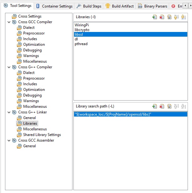

Moin,
ich nutze die toolchain von gnutoolchains zum cross kompilieren Windows
-> Raspberry Pi.
Um für eine Bibliothek (httplib: https://github.com/yhirose/cpp-httplib)
HTTPS nutzen zu können muss ich die Bibliotheken libssl und libcrypto
dazulinken.
Wie stelle ich dies an? Wenn ich OpenSSL downloade ist das Paket so
riesig, dass ich das wohl nicht händisch in mein Projekt hineinbekomme.
Danke!
Auch wenn ich bisher keine Antworten erhalten habe:
Ich habe vom raspberry pi aus dem Ordner /usr/include/openssl die Header
dateien und aus dem Ordner /usr/include/arm-linux-gnueabihf/openssl die
Datei opensslconf.h in mein eclipse Project kopiert. Beim Übersetzen
scheinen aber einige Quellen zu fehlen, z.B. X509 oder OPENSSL_init_ssl.
Muss ich zum cross kompilieren noch irgendwelche obj Datein oder
ähnliches kopieren?
Tut mir leid, ich bin neu bei dem Thema.
Sind das nur die .so Dateien oder benötige ich noch zusätzlich andere?
Muss ich anschließend unter Linker -> Libraries den Pfad angeben zu
meinen *.so Dateien und angeben welche eingefügt werden sollen? siehe
Anhang
Man lädt die passenden Dateien aus dem Paket der verwendeten Linux
Distribution. Bei Debian wäre dies das "libssl-dev" Paket, ich habe
anderswo auch schon sowas wie "openssl-dev" als Paketnamen gesehen.
Dort sind die zum Enwickeln nötigen Header und Libs (*.a) drin.
