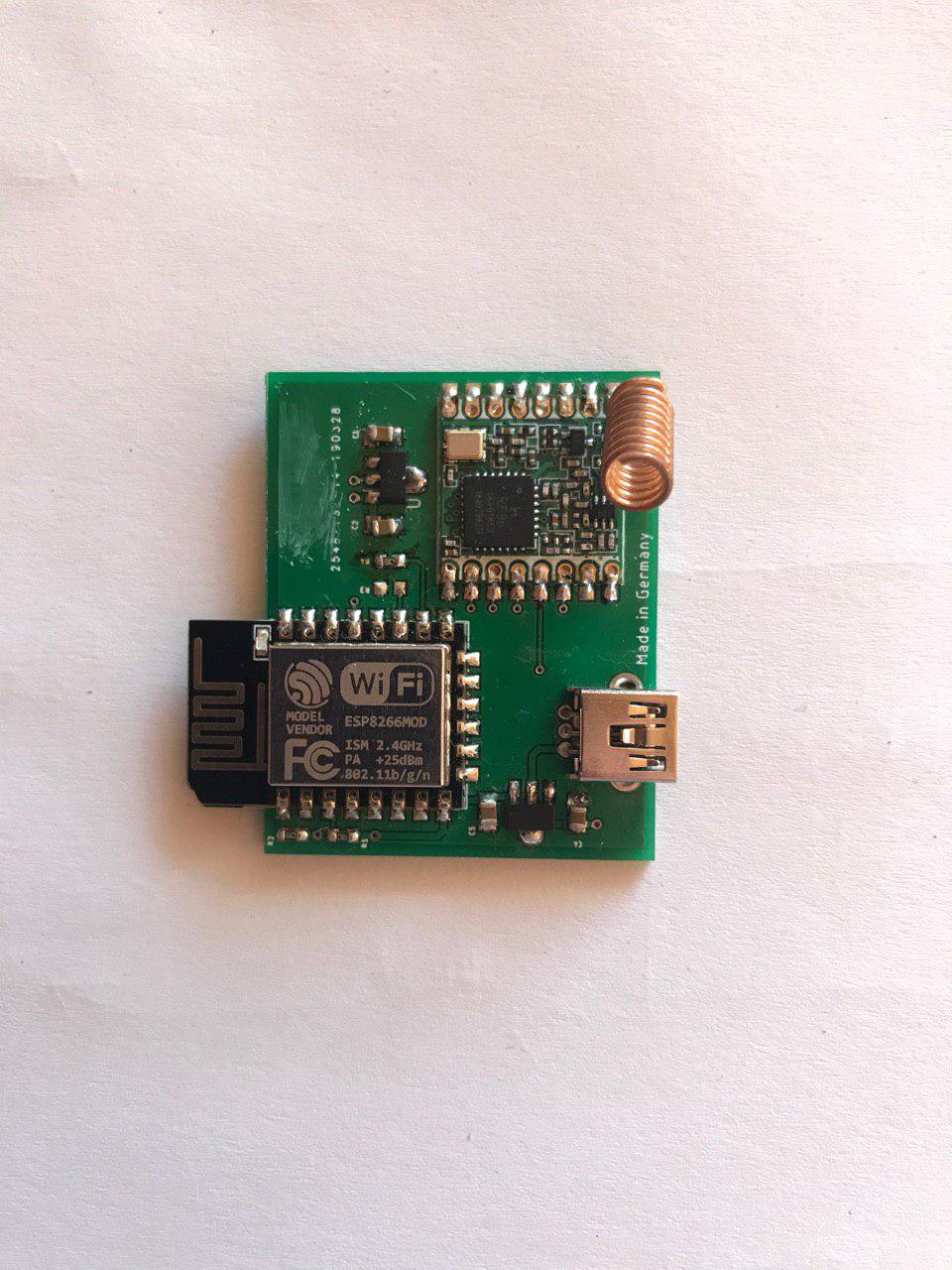

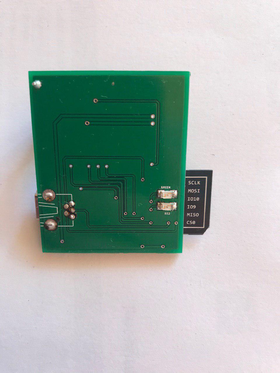

wer von euch hätte Interesse an einer fertigen Gateway Platine, auf die
sich ein ESP8266, einen RFM95W mit eine Drahtantenne, dazu eine
Spannungsreglung, 2 LEDs (Rot,Grün) und einen USB Mini,  der sowohl für
die Stromversorgung, als auch für die Programmierung des ESP8266 dienen
kann (TX, RX und GPIO0 rausgeführt).
Das einzige woran ich jetzt nicht gedacht habe, ist den Reset Pin vom
ESP8266 heraus zu führen, um diesen zu reseten.
Die Maße betragen 42x34mm.
LG
Rudi

TX, RX und GPIO0 hängen am USB dran. Darüber kann aber nur mit einem
Programmer programmiert werden (CP2102 oder ähnliches).

Ich vermisse Vorbereitung für ein Gehäuse, ein Taster &
Programmier-Buchse wäre auch nett, vielleicht noch einen Siebelko und
Netzteil Überwachung. Bauteilkosten zusammen 1€, macht das Produkt aber
100x hochwertiger und stabiler.
von Stefan F. (Gast)
Das finde ich ziemlich abwegig, so etwas möchte ich nicht im Haus haben.
Auch nicht geschenkt.
Ohne Reset Taster bekomme ich das Ding nicht programmiert. So ist das
Schrott by Design.
Das sehe ich ebenso.
Noch was: Zwischen dem Spannungsregler und dem ESP8266 gehört ein Elko
mit 100 oder 220µF, damit das Ding langzeit-stabil läuft.

und warum sind da eigentlich zwei Spannungsregler drauf? sind die nicht
sogar beide 3,3v?

von Guest (Gast)
ESD und Überspannungsschutz sind bei sowas eigentlich auch nicht
optional wenn's das Versuchsstadium überwunden hat. Grade USB was häufig
ein und ausgestreckt wird freut sich da besonders.
