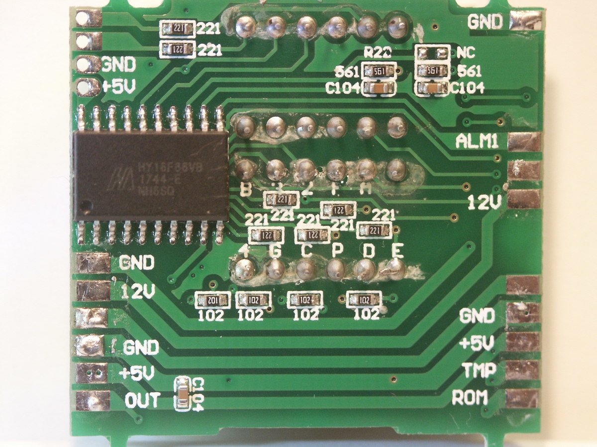

ich suche verzweifelt nach näheren Unterlagen zu diesem Controller,
HY16F88V8. Er ist Teil einer Anzeigeplatine und ist sicher
programmierbar.
Durch Analyse habe ich folgende Pin´s herausgefunden:
20 -> +5V
10 -> GND
12 -> Analog in (ADC)
13 -> Analog in (ADC)
alle anderen sind Digital I/O
Es würde mir auch sehr helfen, wenn jemand einen Controller weiß , für
den dieses Pin-Out passt. Der ADC sollte 12 Bit haben.
von Thomas Z. (usbman)
Hyundai ev ein Pic 16f88 sieht verdammt nach Pic aus (Nachbau?)  aus.
Mach mal den Schmodder weg
Thomas
von Thomas V. (vielhaben)
Danke,
dachte ich auch aber der PIC hat die Versorgung an  PIN 5/14.
von No Y. (noy)
Hycontek HY16F88VB
Jetzt musst du nur noch Chinesisch oder Russisch können..
von rainer (Gast)
Vielleicht gibt es hier neue Erkenntnisse:
https://www.hycontek.com/wp-content/uploads/SelectionGuide.pdf
rainer
Danke an rainer und No. Y. -> Hycontek sieht wie eine heiße Spur aus!
Der Typ passt zwar in die Art wie die MC von Hycontek bezeichnet sind,
allerdings gibt es den Typ wohl bei Hycontek nicht. Jedenfalls weiß der
Distributor nichts davon.
Deshalb noch mal die Frage an alle:
Kennt jemand einen 20pol. MC mit Pin 20 -> 5v und Pin 10 -> GND
