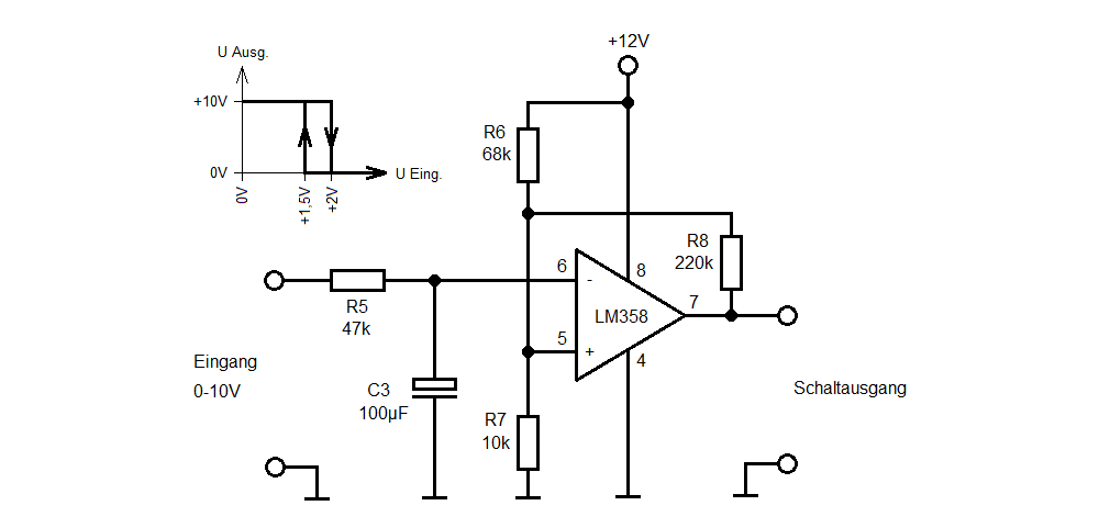

jemand schrieb:
> MAN "Komparator mit Hysterese"
Der TE kann den Tiefpass am Eingang ggf. weglassen. Evtl. muss R6 von
68k auf 91k oder 100k vergrößert werden. Um die Hysterese zu
verkleinern, könnte man den 220k Widerstand noch deutlich vergrößern.
