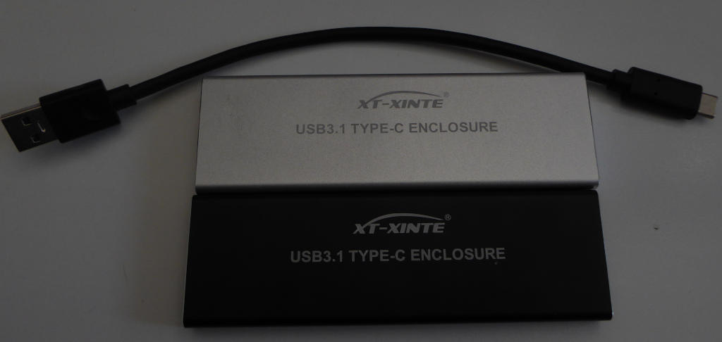

von Markus W. (dl8mby)
@Ping,
falls es nur eine Hobby low Budget Lösung sein soll
und Du es mit 'im Computer intern' nicht so genau nimmst,
kannst Du Dir acht der u.g. M.2 SSD Enclosure von Ebay
bestellen (ca. 20€) und zwei USB3.1 ePCI Karten ( 40€) mit vier
Anschlüssen und daran die SSD's (extern angeschlossen)
betreiben.
Liefern > 500MiB pro USB3.x Anschluß.
Ist natürlich etwas gebasteltes aber zum Spielen langt es.
Mit etwas über 200€ bist Du dann alleine für die M.2 SSD Aufnahme
schon dabei, zuzüglich des Preises für die acht SSD's.
Ob es eine ePCI Karte für acht oder vier M.2 SSD's unter 200€
gibt entzieht sich meiner Kenntnis und ich bin für jede Korrektur
meines Wissensstandes dankbar, wobei ich nicht die Profi-
Server-Lösungen meine, für entsprechendes Geld.
XT-XINTE NVMe PCIE USB3.1 HDD Enclosure M.2 to USB Type C 3.1
https://i.ebayimg.com/images/g/JGMAAOSwKV9cRZj9/s-l1600.jpg
Eine 512GB Samsung SSD Pro (MLC) kostet bei Alternate ca. 150€.
Somit ist die o.g. Lösung mit ca 1400€ anzusetzen.
Ob sich das rentiert musst Du selber entscheiden.
