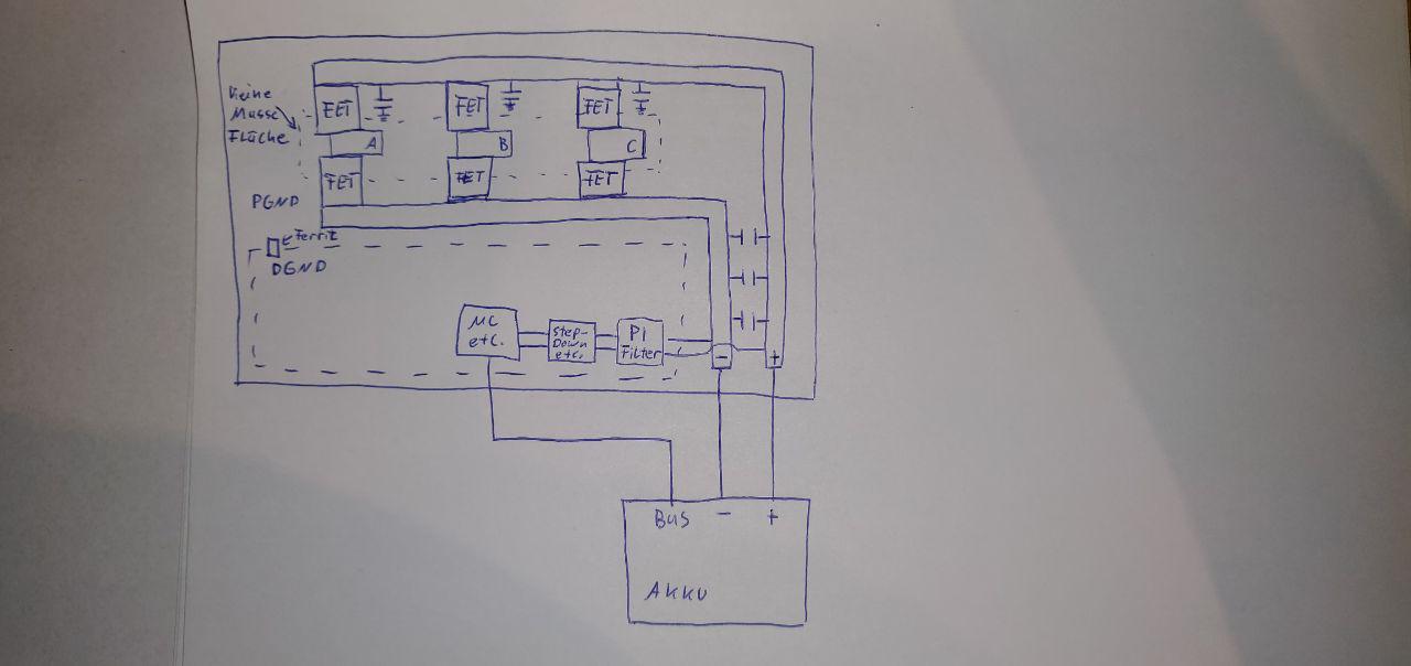

Meine Schaltung ist ein selbst entwickelter Motorcontroller, der direkt
vom Akku mit 58V max, 40A max versorgt wird. Der Akku hat 2 Grounds:
einen BMS_GND vom BMS und einen Leistungsground (AkkuGND). Zwischen
diesen hängt laut Hersteller ein Shunt mit 1mOhm.
Die Spannungsversorgung vom Motorcontroller wird aus den 58V erzeugt.
Nun zu meinem Problem: Ist die Leistungsstufe nicht aktiv, funktioniert
die Kommunikation zum Akku noch super. Wird diese aktiv, sind so viele
Störungen auf den SMB-Leitungen dass keine Kommunikation mehr möglich
ist.
Zu den 2 verschiedenen Grounds: Auf meiner Platine habe ich natürlich
auch 2 verschiedene Grounds: einen PowerGND(Leistungsteil) und einen
DigitalGND(Prozessor und Peripherie sowie Encoder). Diese beiden sind an
1 Punkt auf der Platine miteinander verbunden.
Nach meinem Verständis nach darf ich an meiner Platine den BMS_GND
NICHT(!) anhängen, weil ich ja sonst einen GND-Schleife erzeugen würde
und der Leistungsstrom nicht nur über PowerGND zu AkkuGND, sonder auch
über den Pfad PowerGND-DigitalGND-BMS_GND am Shunt vorbei zum Akku
zurückfließen könnte.

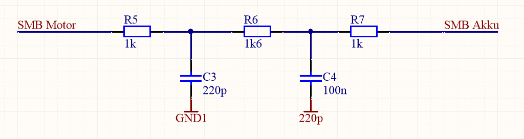

Welche Möglichkeiten habe ich, um den I2C mit weniger Störungen zu
betreiben?
Meine Ideen waren bis jetzt:
1) Der zu befürchtende DC-Spannungsversatz ist ja nur sehr gering. Darum
hatte ich die Idee, mittels einem Filter (siehe Anhang) die  hohen
Störfrequenzen rauszufiltern und den SMBus mit nur 20Khz zu betreiben.
Aber irgendwie geht sich das mit den Schaltschwellen und Anstiegszeiten
laut SMB-Spezifikation grad nicht aus.
2) Den SMB_GND beinhart auf den DigitalGND hängen (ev. mit Widerstand,
dass sich der Strom in Grenzen hält)?

#6005742
Dieser "Filter" hat eine cut-off frequenz von ca. 600Hz bzw. 1.5kHz
(vereinfacht 2.6k + 100nF bzw. 1k + 100nF), das kann nicht
funktionieren. falls der Pullup nicht einige 10k oder größer ist,
erreichst du auch keine gültigen low Pegel, nicht mal bei den maximal
möglichen 100Hz Datenrate. bei z.b. 4k7 Pullup ist dein neuer "low"
pegel nur noch >0.4VCC, das ist in keiner Spezifikation gültig.

Gast #6006315
Matthias S. schrieb:
> Wenn du wirklich den POWER_GND zur Speisung des MC benutzen musst
> (warum?),
Mein Gedankengang war folgender: Wenn ich SMB_GND zur Versorgung des MC
verwende, kann ich DigitalGND und PowerGND auf der Platine nicht
zusammenhängen, sonst habe ich eine Groundschschleife.
DigitalGND und PowerGND nicht auf der Platine zusammenhänge, gibts ein
Problem am Gatetreiber. Der hat nur 1 GND, und jede Spannungsdifferenz
zwischen den GNDs würde sich aus Sicht des Gatetreibers auf dem
PWM-Signal (das ja auf MC-DigitalGND bezogen ist) wieder finden. Da
fürcht ich mich ehlichgesagt vor einem Shoot-Through. Dabei sei noch
erwähnt, dass die Leistungselektronik 130A schafft (Versorgungsbedingt
nur bei kleinen Drehzahlen).
Auch die Idee mit den galvanisch getrennter Versorgung für den  MC geht
imho nur bei speziellen Gate-Treibern.
Oje, das ist das falsche Bild mitgegangen. Statt den 100n sollte ein
220p hin, und der GND wo 220p steht sollte GND2 heißen. sorry.
Damit wär die Grenzfrequenz bei ca. 230kHz (laut LTspice).
Die von dir beschriebenen Probleme sind natürlich trotzem richtig. Der
Pegel laut Spezifikation ist zwar 0.8V (bei SMB fix und nicht proportial
zu VCC), aber high-ziehen des Bus geht durch den Pullup  viel zu
langsam.

Dieter schrieb:
> Mache bitte eine Skizze mit allen Leitungen zwischen den Teilen.
sry für die Qualität, hat schnell gehen müssen :)
Danke für eure Hilfe!

Ich sehe jetzt nicht ganz das Problem bei einer Masse Verschiebung von
40mV, selbst wenn es 100mV sind sollte das den Gate Treiber wenig
interessieren. Ich würde für den Steuerungsteil den normalen Power GND
nehmen das sollte, wenn du dir wie gesagt nicht super viel kapazitiv
einkoppelst kein Problem sein. Du kannst die GNDs mit einem Ferrit
verbinden, wenn du dich dann wohler fühlst ;)
Die größte Spannungsänderung und damit Störquelle hast du an den PWM
Signalen vom Gate Treiber zu den FETs/IGBTs, da hier hohe Ströme zum
Umladen der Gates fließen und sich die Gate Spannung dementsprechend
schnell ändert. Zudem natürlich auch an den Ausgängen der Motorphasen da
dort die Spannung mit steilen Flanken geschaltet wird. Du solltest es
vermeiden dort Masse Flächen zu haben in die sich Störungen einkoppeln
können.
Decoupling ist ebenso wichtig. Du solltest auf der Versorgungsschiene zu
den einzelnen Halbbrücken entsprechend dimensionierte Kondensatoren mit
niedrigem ESR (Poymer / Kerko) haben. Am besten nah an den Brücken und
auch am Anschluss mit möglichst kleiner Loop-area. Die Versorgung für
deinen µC solltest du mit einem PI-Filter filtern, als Richtwert würde
ich mal 40db Dämpfung bei deiner Schaltfrequenz anpeilen mehr tut
natürlich auch nicht weh. Da der Teil wohl kaum Strom braucht bekommt
man das aber recht einfach hin.
Ich habe mal ein Schema angehängt wie man sowas grob platzieren könnte,
kommt natürlich auch drauf an wie das FET aussieht und ob man Bus Bars
oder Traces hat, aber ich denke es wird einigermaßen klar was ich meine.
Ich entschuldige mich schonmal für meine Schrift :D. Es gibt da ca. 1000
Sachen auf die man aufpassen kann/muss. Und um die Uhrzeit denk ich
bestimmt nicht an alles ;). Vielleicht hat ja sonst wer noch Anmerkungen
oder besser Vorschläge.
#6010277
Hallo Guest,
danke für deine ausfühliche Hilfe. Macht voll Sinn, werd das mal so
umsetzen.
