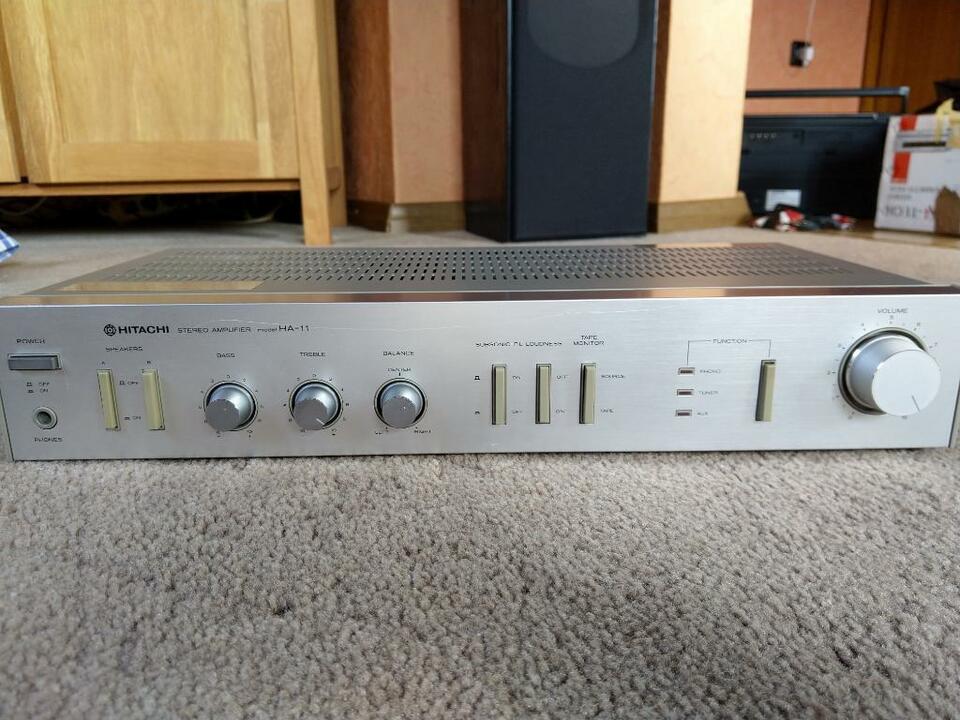

Hallo, ich würde gerne den Hitachi HA-11 reparieren. Bin ich zu blöd zum
googeln? Ich finde das Service Manual nicht. Ich habe auch noch nicht
aufgeschraubt, meine größte Angst wäre, das es irgendwelche "STK" Hybrid
Bausteine für teuer Geld sind. Auch habe ich Angst das es mir meine
Boxen zerstört, weil Gleichspannung am Ausgang liegt. Den Verstärker
bekam ich heute geschenkt. Das Bild fand ich bei eBay. Hat vielleicht
jemand den Schaltplan, ich denke dann könnte ich es reparieren.

Ich habe mal mit der Taschenlampe durch die Lüftungsschlitze geluschert
und meine schlimmste Befürchtung ist wahr geworden, STK463...weia
So ein Geschenk ist quasi ein Trojanisches Pferd...
Gast #6005757
Ich habe mir für die Erstinbetriebnahme (nicht mehr heute) fest
vorgenommen eine 60W Glühlampe in die Netzleitung einzuschleifen.
Kinder betet, Vater lötet!

Der STK muss ja nicht defekt sein. Selbst ohne Service Manual könntest
du ja mal die Symptome schildern oder den grosszügigen Spender fragen,
wo das Problem mit dem kleinen Verstärker war.
Es ist auch nicht so schwierig, den Deckel mal abzuheben und Fotos des
Aufbaus zu machen.
Unter uns: So einen Verstärker kann man auch ohne Schaltplan reparieren.
Die Jungs verwenden mit Sicherheit eine Standardbeschaltung des STK463
und der Rest sind ein paar Vorverstärkerchen, die vermutlich keine
Probleme haben.
Also mal ein Voltmeter an die Ausgangspins und prüfen, ob da etwa null
Volt stehen. Ists bei einem Kanal deutlich anders (also z.B. die volle
Betriebsspannung), ist der STK bei den Engelein.
