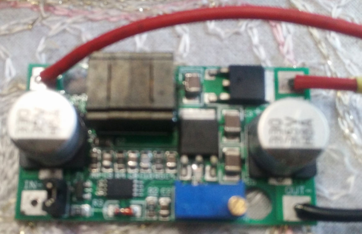

Ich suche für eine 12V Stabilisierung (Siehe Bild) ein einfaches Gehäuse
um es in einem Motorrad einzubauen. Von daher suche ich nicht einen
Schuhkarton um eine Platine (47x26x15) mm einzubauen die gängigen
Möglichkeiten der Webseiten sind  sehr dürftig was ich bisher gefunden
habe.
Vielleicht kennt jemand ein gute suche bei der die möglichen Innenmasse
bsp anzugeben sind. Wie gesagt ich suche was das das Ganze nicht mehr
als ~10% größer macht.
Danke Martin

Gast #6006206
> habe.
Es gibt so viele Entscheidungen, z.B.:
Anschlüsse: Drahtenden, AMP-Flachsteckkontakte, Schraubklemmen ?
Schutz: Eingegossen in Silikon der Epoxy oder conformal coating ?
Gehäuse mit Möglichkeit zum Festschrauben oder hängt es frei oder ist es
wie ein KFZ-Relais im Sockel fest oder bastelst du eine Metallklammer
drumrum ?
Die alle kann dir eine 'Gehäusesuchmaschine' auch nicht beantworten.
Zudem willst du bei 99% der Gehäuse nicht den ÜPreis bezahlen, sonst
könntest du dir auch eines machen lassne, notfalls im 3d-Druck.
Schau also mal, was Pollin hat, am Moped diese Platine mit ihren
Drahtsnschlüssen wurde ich eingiessen in Silikon (elektroniktauglich)
und mit Epoxy abdecken.
Aber vorher: Mir erschient diese billige chinesiche Platine vollkommen
untauglich an einem Moped, mir würde nicht einfallen, wo so eine
Funktion sinnvoll verbaut werden kann. Sie ist nicht robust genug um
Eingangsüberspannungen zu widerstehen.
vor allem das Einstellpoti, wenns dauerhaft werden soll:
Spannung einstellen, Poti auslöten und durch 2 Festwiderstände ersetzen,
sonst wenn die Kontakte an der Spindel oder die Andruckfeder nachlässt
hat man nur Kummer.
OP #6006270
Danke für eure Antworten.
Wöfür das ganze . LED Blinker von Louis. Die sind so mieß ausgelegt, das
die bei 12,2 Volt dunkel sind und bei 12,5 Volt hell. Verbrauch nur ein
paar mA . Die Schaltung macht aus 5-30 Volt konstante Ausgangsspannung.
Eingestellt gerade 13V . Die Schaltung speist nur die LED Blinker mehr
nicht.
Kar 3D Drucker , habe aber keinen und die einschlägine Firmen wollen
recht viel dafür haben.
Schaun wir mal
