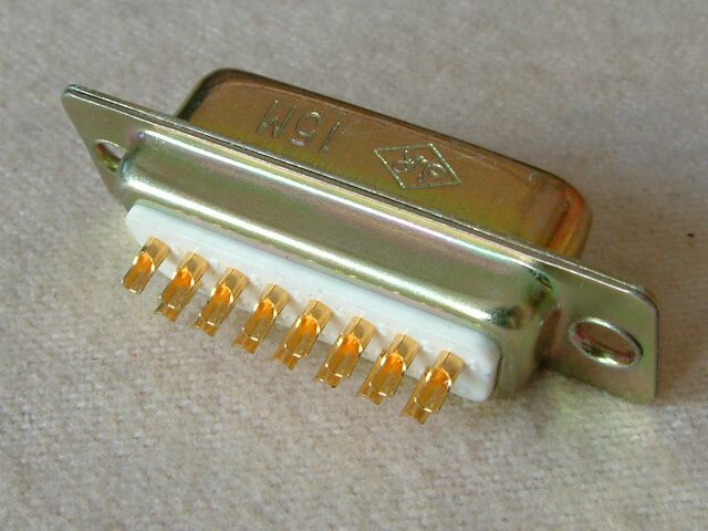

möchte an einem Pedelec-Akku (13s) die Spannungen der einzelnen
Zelletagen herausführen. Dazu benötige ich einen 14-pol. hochwertigen
Steckverbinder (weiblich) fürs Gehäuse. In der Tiefe ist wenig Platz,
eine 15-pol. zweireihige SUB-D Buchse würde von der Tiefe gut und von
der Breite gerade noch passen (Bild). Die dreireihige 15-pol. Ausführung
(VGA) wäre noch besser, weil weniger breit. Finde aber nur Ausführungen
mit billigsten Blechkontakten, vergoldet wäre Pflicht. Woher hochwertig
beziehen?
Die Buchse sollte man zudem abdecken können (wg. Staub und Regen).
Gibt es solche Abdeckungen für SUB-D Steckverbinder?
Gerne auch Vorschläge für andere (bessere) Steckverbinder, leider habe
ich schon seit längerem keinen Marktüberblick mehr.

Bei Reichelt gibt es massenhaft Sub-D-Stecker/Buchsen mit vergoldeten
Kontakten.

Wo suchst du denn - wahrscheinlich ist es schwieriger, Sub-D-Stecker zu
finden, deren Kontakte NICHT vergoldet sind.

Es handelt sich um ein Fahrzeug, das draußen bewegt wird, auch mal in
einer feuchten Garage steht und Minustemperaturen sieht. Was glaubst du,
wie billige Blechkontakte nach einem Jahr draußen aussehen. An die
Kontakte brauche ich keinen Datenlogger mehr anschließen.

https://m.reichelt.de/slimcon-d-sub-buchse-15-pol-hd-pcb-clip-d-sub-bu15-hd-ge-p168372.html?r=1
Sieht gut aus, staune aber über nur 50 Steckzyklen.
Das hätte ich eher den billigen Blechkontakten zugetraut.
von Marc E. (mahwe)
200 steckzyklen:
https://m.reichelt.de/d-sub-buchse-15-polig-industrieausf-d-sub-bu-15tl-p41103.html?&trstct=pol_4
soll ja auch wasserdicht sein da ist 50 mal viel für den Preis ansonsten
bist du bei einer anderen Preisklasse.
aber fühlt sich sehr Wertig an und habe nur positive Erfahrungen damit
mit auch mehr als 50 mal anstecken allerdings relativ trockener
Umgebung.

Ich habe den Platz nicht für einen fetten Steckverbinder. Weder im
Durchmesser, noch in der Tiefe.
Marc E. schrieb:
> 200 steckzyklen:
> fühlt sich sehr Wertig an ...
Sieht gut aus, ich denke, der wird es.
Als Abdeckung muss ich dann wohl was erfinden.
Vielen Dank an alle für die Empfehlungen.
