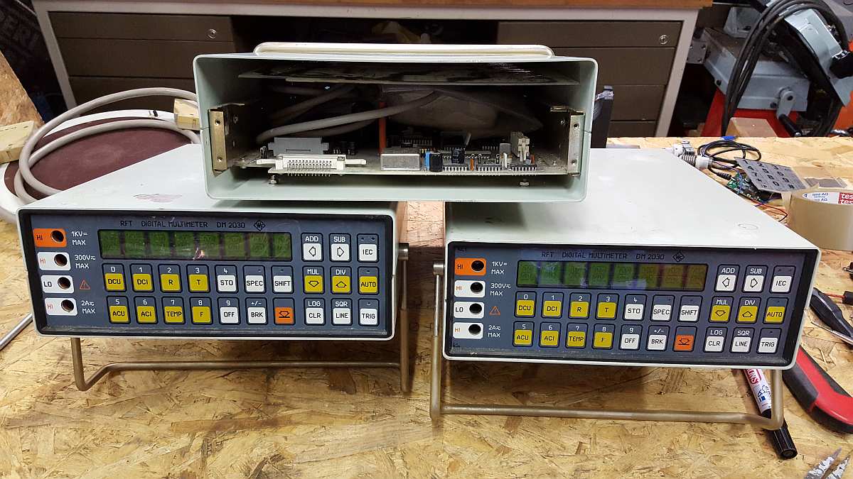

als Beifang in einer Nachlassauflösung (hauptsächlich Bauteile und
Computertechnik der DDR) habe ich zwei dieser Tischmultimeter erhalten.

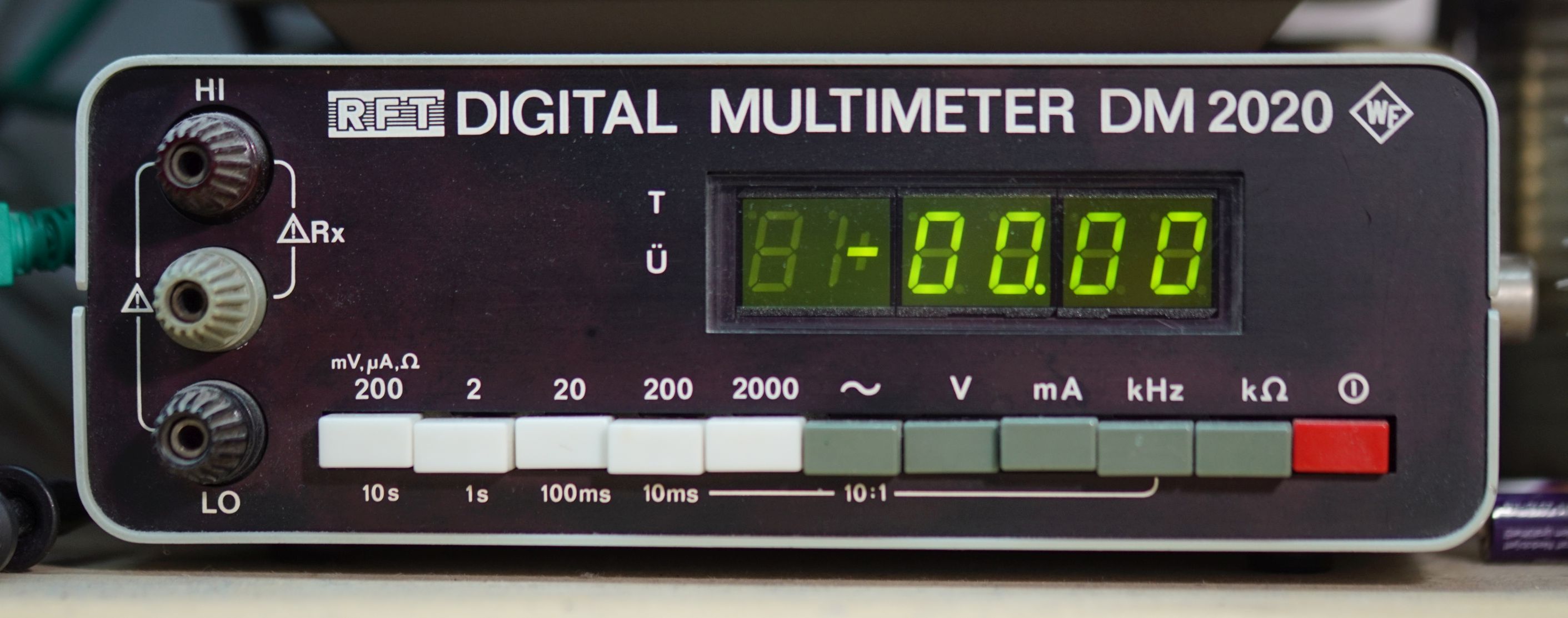

Ein DM2020 habe ich selber (Bild). Auch die verschiedenen G-xxxx-Typen
sind mir bekannt und auch ein G-1002.500 in Benutzung.

ja, die DM2030 sind Produktionsstand Ende 1989 mit Eproms aus Jan. 1990.
Leider fehlen bei einem die Eproms, und beide Geräte haben
unterschiedliche Bestückung (bzw. Platinenversionen). Daher kann ich die
vorhandenen nicht clonen. Aber auch der mit Eproms zeigt außer dem
Begrüßungstext (DM2030) nichts an und reagiert auf keinen Tastendruck.
Eigentlich funktionieren nur die Anzeigebaugruppen mit ihrem eigenen
Controller (8840 plus 2732). Das eigentliche Gerät hat auch einen 8840er
Controller nebst 16kb SRAM und eben die drei Eproms (1x 2764, 2x 2732)
Ich bin zwar mit Messtechnik reich gesegnet, doch die Dinger täten mich
reizen.

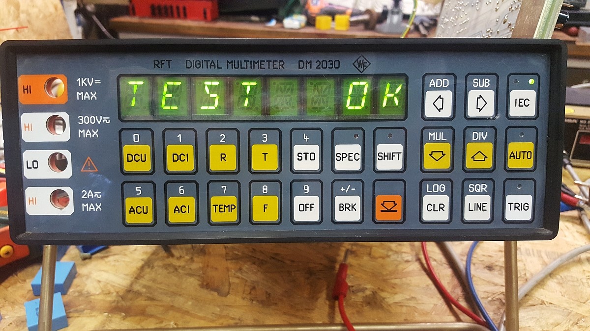

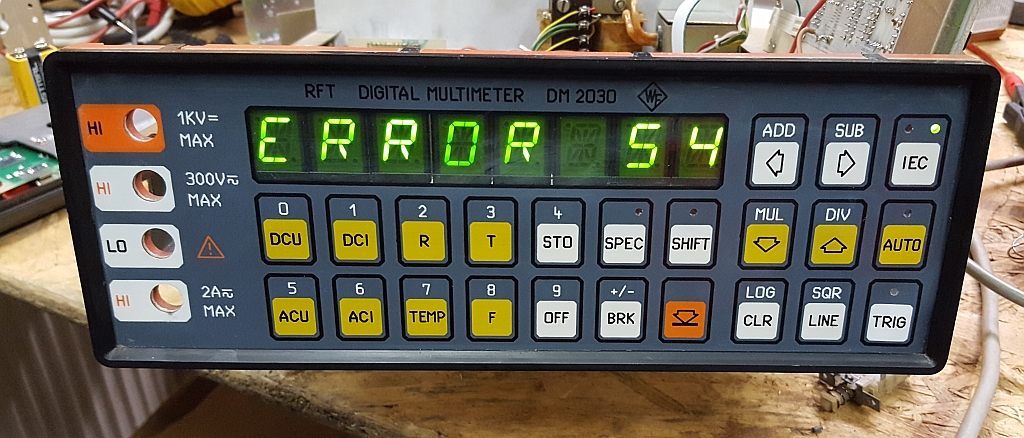

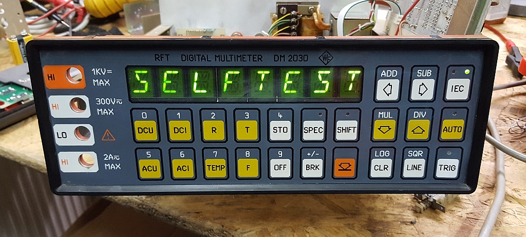

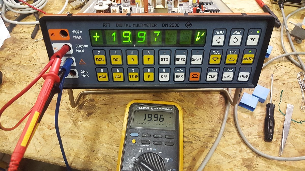

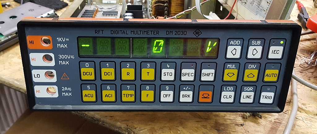

Gast #6007776
Hallo Rainhard (und alle)

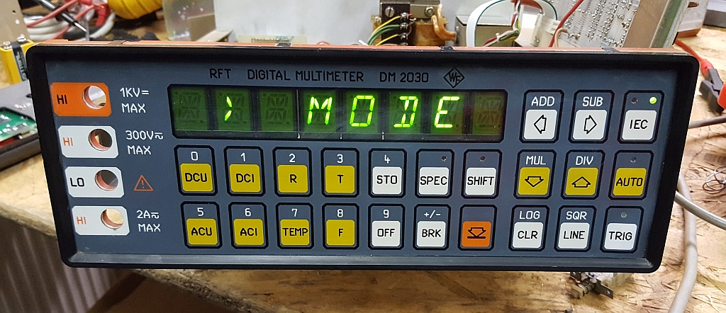

Ich bin inzwischen ein paar Schritte weiter. Das Ding geht jetzt in den
Selbsttest und zeigt danach Error 54 an. Anschließend kommt aber die
Modeauswahl und ich kann DC-U, AC-U usw. auswählen. Bei DC-U geht
derzeit aber nur der Hi-Volteingang, der kleinere (bis 300V) zeigt
nichts.
Widerstand ging auch kurz, danach wurden irre Werte angezeigt.
Ich habe dann alle Relaiskappen abgezogen und die Kontakte gereinigt.
Widerstand geht nun prima, Spannungen aber nur im Hochvoltbereich,
Ströme an beiden Eingängen.
Morgen werde ich mal die Analogplatine mit der des anderen Gerätes
tauschen, mal sehen, was dann ist.
Zum Leben erweckt habe ich es durch Zufall, einfach beim Einschalten
Enter und Break gleichzeitig gedrückt gehalten. War wirklich Zufall,
dass geleich die erste Tastenkombination irgendwas bewirkte.
Na mal sehen.... Wirklich benutzen will ich das Dingens ja nicht, aber
es ist ein schönes Stück Technikgeschichte.
Old-Papa

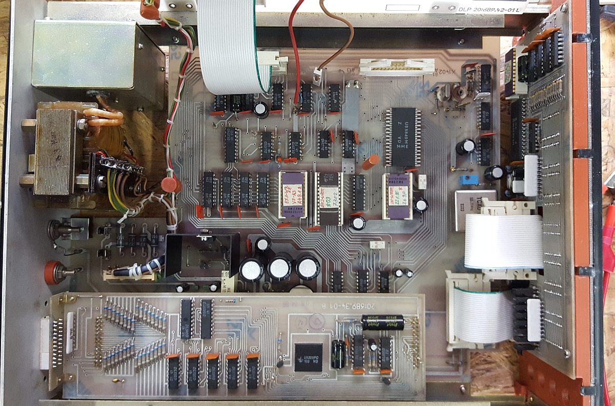

Gast #6008762
Hier noch ein vorläufiger Endstand, zumindest etwas bin ich weiter
gekommen.
Das eine Gerät (Platinenversion ... A5) hat ja noch seine Eproms, ist
aber offenbar ein nicht ausgereiftes Vorserienmodell (falls die Dinger
je in Serie gingen) Einiges geht, bei anderen Funktionen hängt es sich
auf (bzw. nimmt keine vernünftigen Befehle entgegen)
Das zweite Gerät (Platinenversion ... A6) hat leider keine Eproms mehr,
die werden auch nie wieder auftauchen. Schade...
Doch falls irgendjemand eine Idee hat, immer her damit ;-)
Old-papa

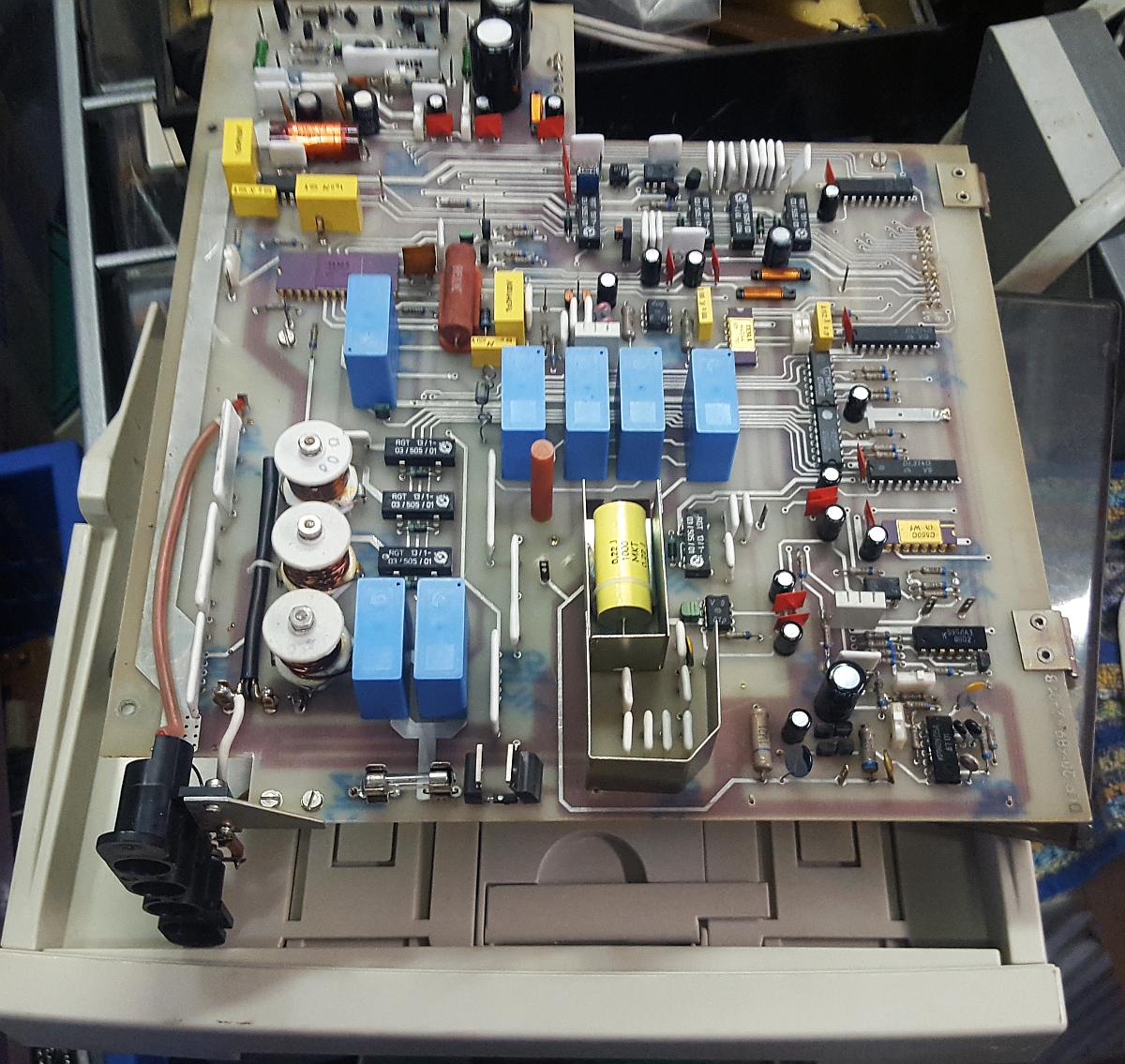

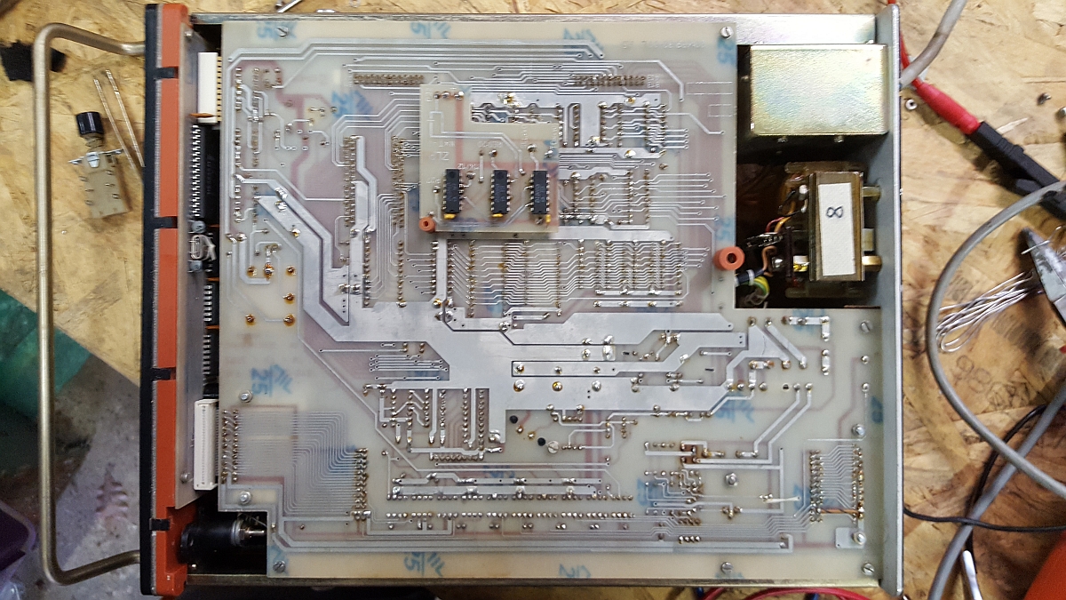

Gast #6008797
Fred F. schrieb:
> Da die Geräte eh schon offen sind, kannst du mal ein Foto von dem
> Innenleben einstellen?
> Damit kann ich dir zwar nicht weiterhelfen, aber ich bin echt neugierig
> wie es drinnen aussieht.
Klar habe ich innen auch einiges fotografiert
Hier vom halbwegs funktionierendem Gerät...
Old-papa
