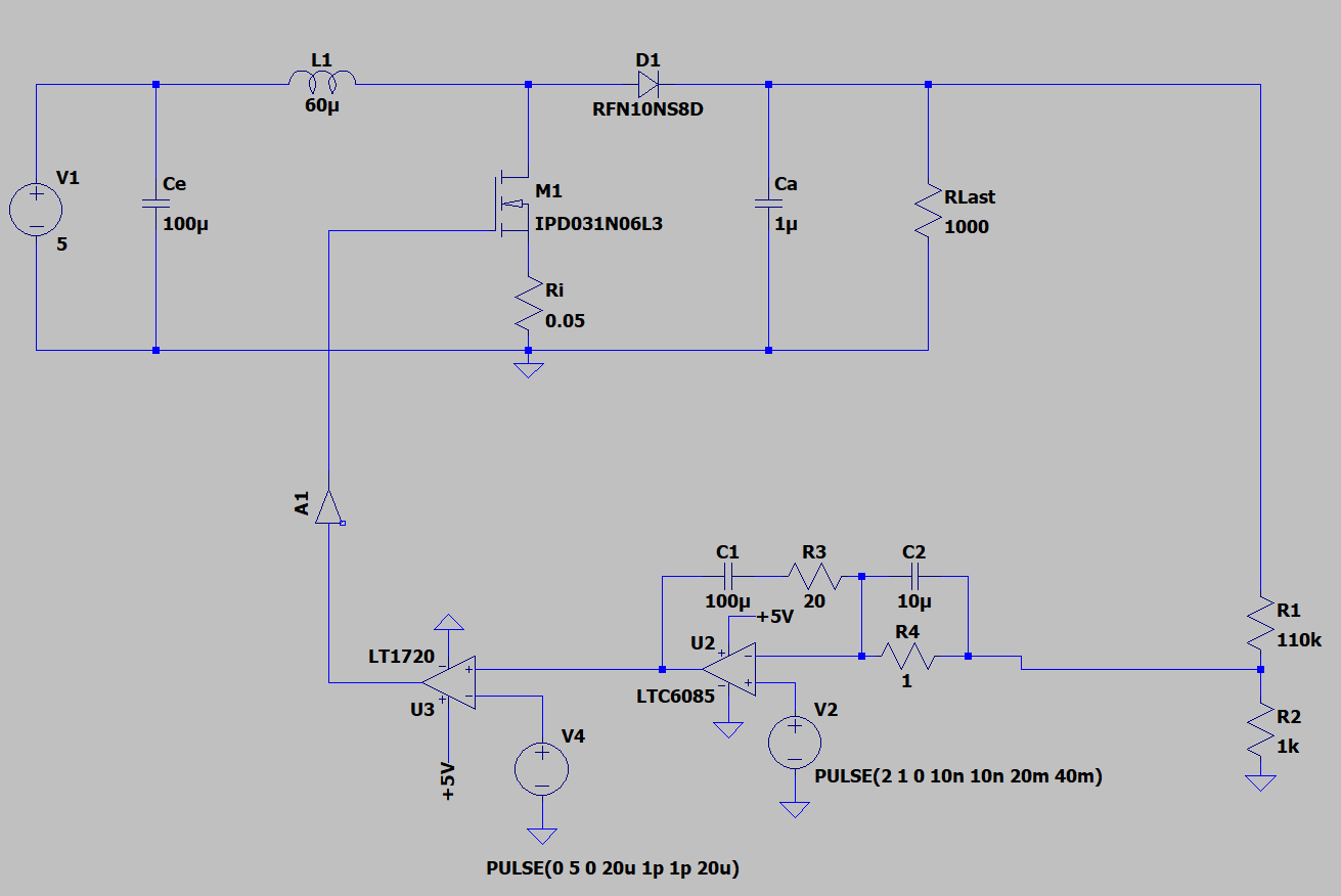

ich versuche mir gerade eine analoge Regelung für einen Aufwärtswandler
aufzubauen. Leider kriege ich die Regelschleife einfach nicht stabil,
egal welche Werte ich für die Kondensatoren oder Widerstände des PI-
oder sogar PID-Regler (10pF bis 100uF, 1 Ohm bis 100k schon probiert)
nehme, egal ob ich das Feedbacksignal mit einem Spannungsfolger
entkopple oder nicht, egal ob ich die Diode mit invers angesteuerten
Signal überbrücke.

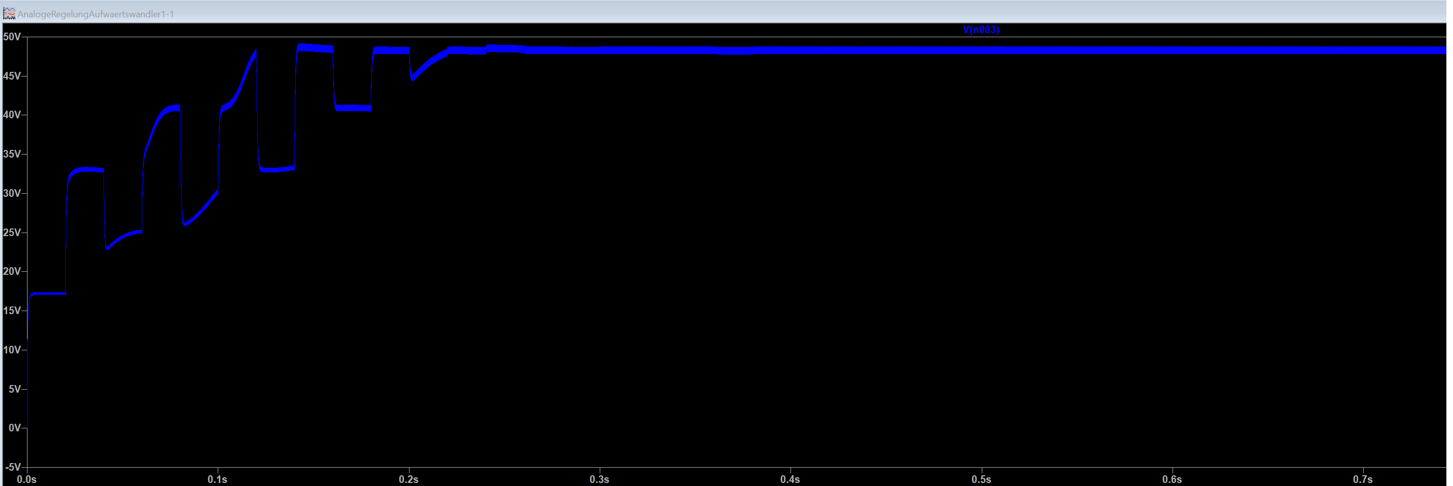

Mein Ziel ist es mithilfe der Referenzspannung eine Spannung vorgeben zu
können. Diese soll zwischen 12 V und 48 V und Last unabhängig von nahezu
0 A bis 1 A frei einstellbar sein und die Spannung auf etwa 1 V genau
halten.
Das Referenzsteuersignal wollte ich mit einem Mikrocontroller, der über
ein RC-Glied die Spannung generiert erzeugen.
Ich hab mir schon viele Tutorials oder auch die Webseite von Heinz
Schmidt-Walter angeschaut, aber irgendwie will das Teil nicht.
Habt ihr eventuell ein paar gute Ratschläge, wie ich das Problem beheben
kann? oder besitzt jemand von euch eine Spice-Simulation mit
funktionierender analoger Regelung?
Beste Grüße und vielen Dank im Vorraus
Timo

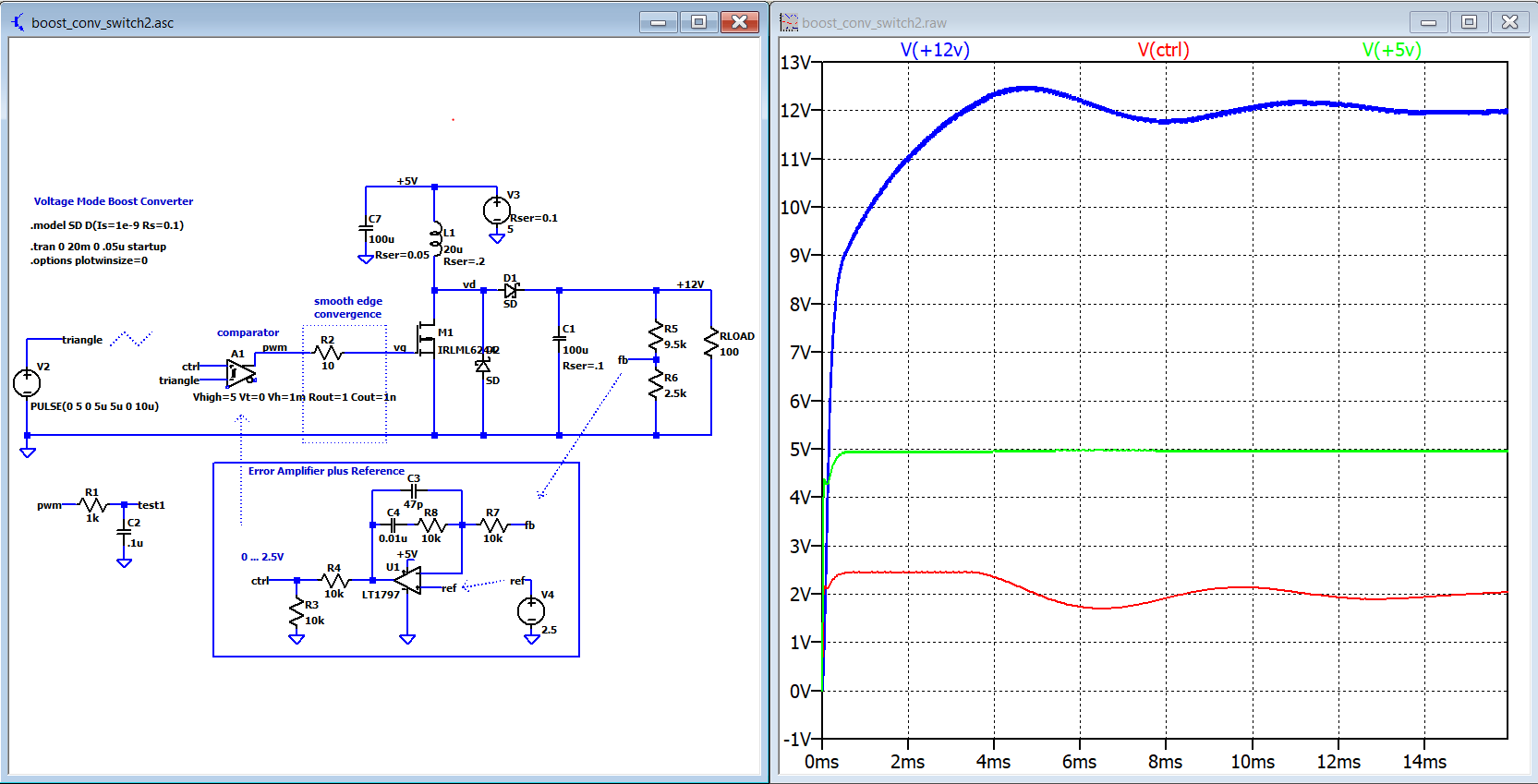

#6007185
Woher hast du diese Schaltung?
Geht es dir nur um das Prinzip?
Für das gleiche Geld bekommst du ein Regler-IC das noch zusätzliche
Funktionen hat, z. B. Strombegrenzung.
In einer klassischen PWM-Regelung vergleicht man eine Dreieckspannung
mit der Ausgangsspannung vom Regler(Operationsverstärker). Allerdings
benötigt man beim step-up-Wandler auch eine Begrenzung der Einschaltzeit
des Mosfets.
Ich habe mal zwei Beispiele angehängt. Das Beispiel
boost_conv_switch1.asc habe ich vor langer Zeit mal für die
LTspice-Yahoo-group gemacht.
