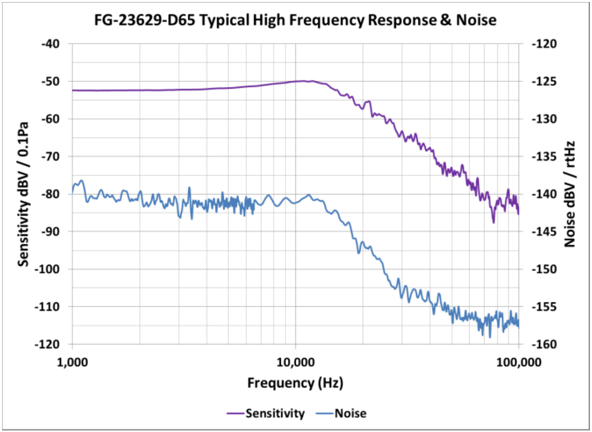

Für die Simulation eines Ultraschallempfängers wäre eine realistische
Ersatzschaltung des Mikros (Knowles FG-23629) hilfreich. Das
"Datenblatt" ist mäßig ergiebig:
  * 3 Anschlüsse
  * Spannungsversorgung nominell  : 1.3 V (0.9 V bis 3.0 V)
  * max. Stromaufnahme int. Verst.: 50 uA
  * Quellimpedanz (Freq. ?)       : (2.8k -) 4.4k (-6.8k) Ohm
  * Kapazität      : 13 pF
  * Sensitivität nom. (1kHz)  : 54 dB/Pa (+/- 3 dB)
  * A-weighted Noise (1kHz equiv. SPL): 30 dB
Den erweiterten Frequenzgang (bis 100 kHz) hat Knowles in einer
separaten AN veröffentlich; danach fällt der Signalpegel oberhalb von 12
kHz mit 12 dB/Oktave ab. Der Rauschpegel ist in etwa proportional zum
Frequenzgang.

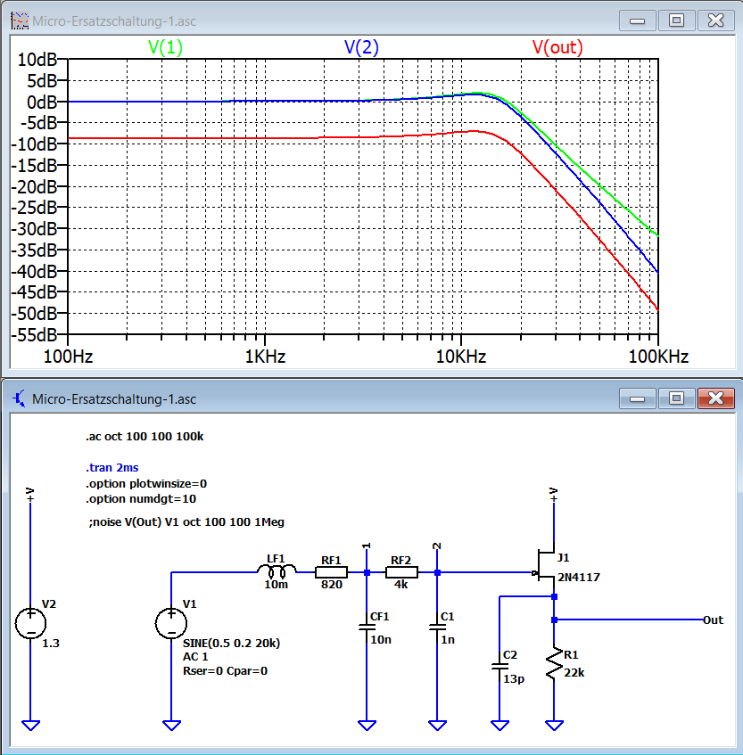

Aus eigenen Messungen weiss ich, dass der Signalausgang in Ruhe auf ca.
400 mV DC liegt. Händeklatschen schafft max. 200 mV Spannungshub (p-p).
Ein Multimeter sieht zwischen Ausgang und GND ca. 17 bis 22kOhm - je
nach Exemplar. Die Kapsel hat einen Durchmesser von 2.5 mm; Öffnen also
nicht möglich, Identifikation des verbauten JFETs ebenso.
Mein angehängter Schaltungsaufbau liegt in der Simulation ziemlich
daneben. Wie komme ich zu einer realistischen Ersatzschaltung
(Frequenzgang, Rauschpegel, JFET etc., DC-Level)?  Wo genau sitzt die
"Source-Impedance"?  Welche Messungen kann/sollte ich noch selbst
vornehmen?
#6007798
Das ist näherungsweise ein PT2 (Tiefpass 2. Ordnung mit schwacher
Dämpfung). Das kannst du z. B. mit RLC nachbilden. Hier mein Vorschlag.
Der Schaltplan und die Plotdatei sind für LTspiceXVII.
Bitte noch das richtige Jfet-Modell suchen. Da musst du einen Jfet,
speziell für kleine Betriebsspannungen, nehmen.

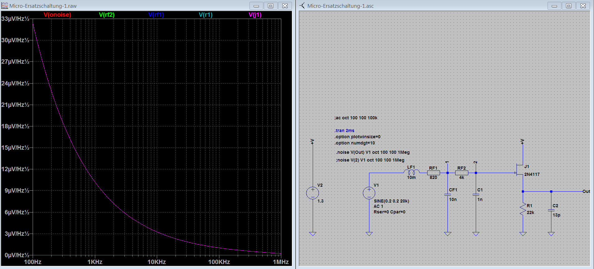

#6007860
Burkhard K. schrieb:
> Vielen Dank. Bin auf der Suche. Mit dem 2N4117 wird das Rauschen
> komplett vom JFET dominiert (und steigt bei niedrigen Frequenzen steil
> an).
> Gruß,
> Burkhard
Ich verstehe gar nicht warum du überhaupt einen JFet benötigst. Der ist
doch normalerweise schon in die Mikrofonkapsel eingebaut.
Falls du eine Mikrofon-Kapsel ohne Jfet hast, dann nimm doch eine höhere
Versorgungsspannung für deinen Jfet.
Noch was zum lesen.
http://www.ti.com/lit/ug/tidu765/tidu765.pdf
Gast #6008108
Ein JFET sollte schon passen für das Modell, und der 2N4117 ist etwa in
der richtigen Größenordnung (ggf. etwas viel Rauschen weil für hohe
Spannungen). Allerdings dürfte die Gate Seite im Mikrofon viel
hochohmiger sein und damit auch Rauschen beitragen. Insbesondere kann
auch das Stromrauschen vom JFET relevant werden.
Ein zu niedrigen Frequenzen ansteigendes Rauschen ist für eine
Kondensator / Elektret-Mikrofon normal.
