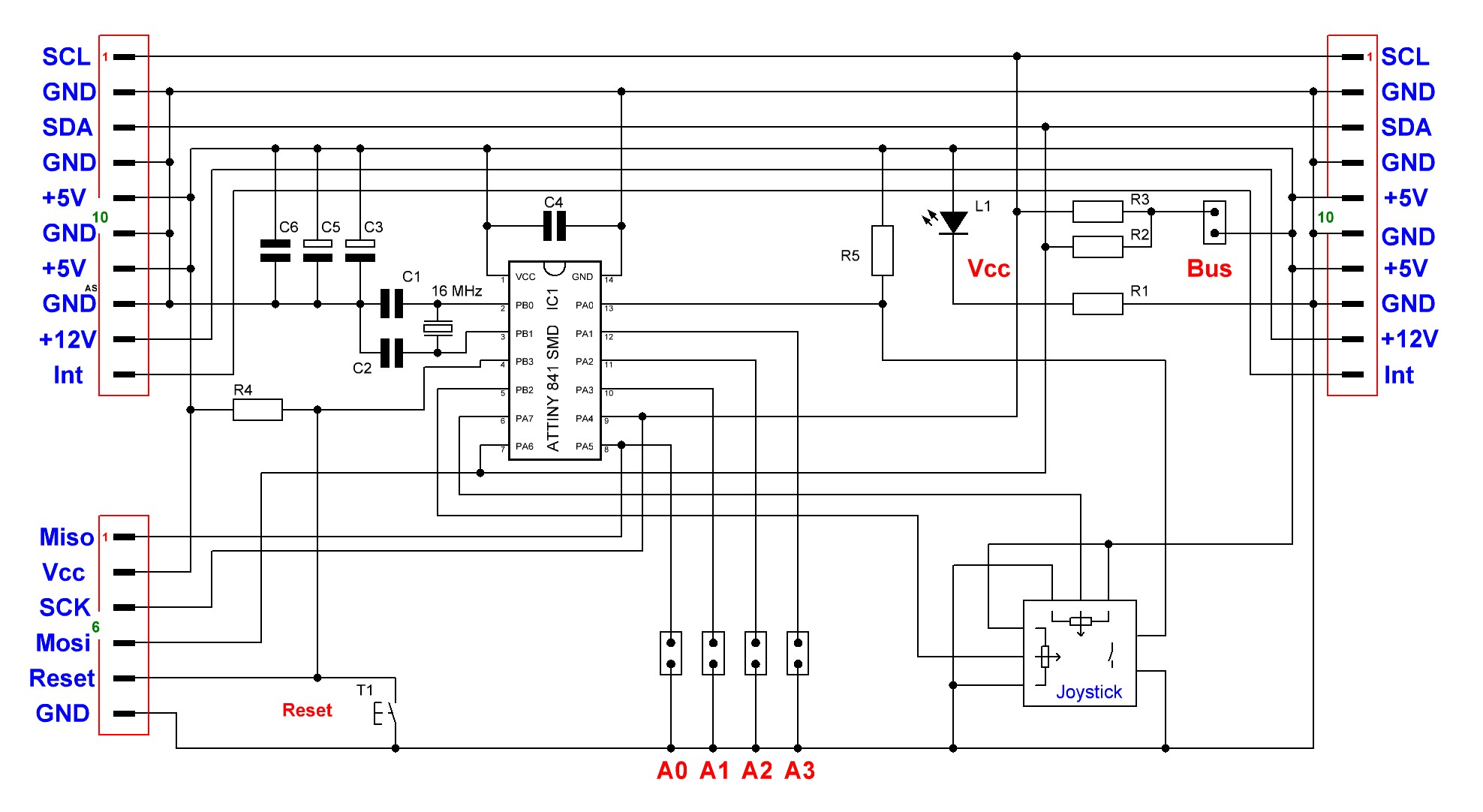

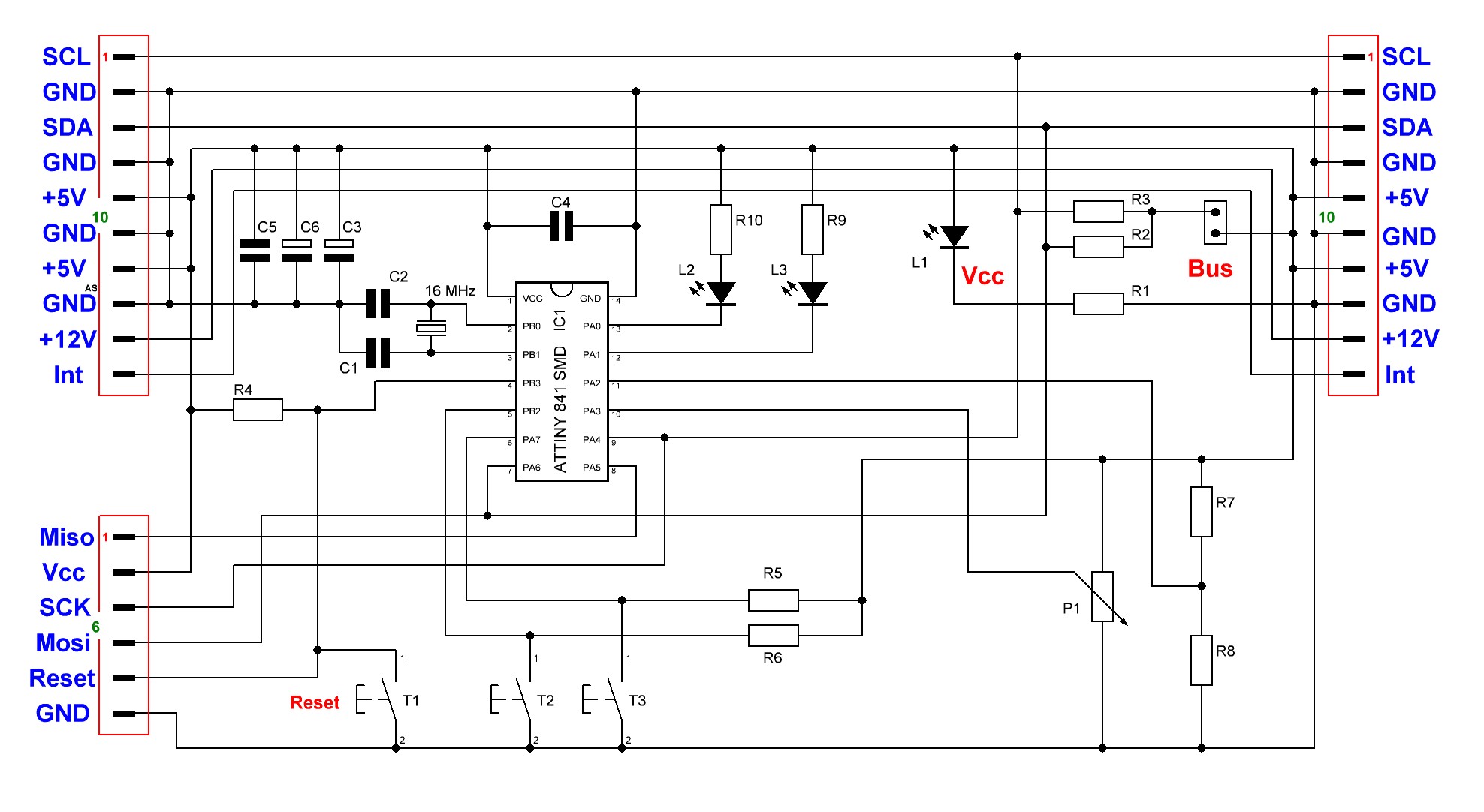

Das ist der komplette Code. Ein paar Sachen sind auskommentiert. Im Bild
oben ist die Schaltung
Gast #6008481
Na endlich mal Fakten.
> Funktioniert leider alles nicht. Die LED am Ausgang leuchtet nicht.
> Verändere mit dem Poti die Spannung zwischen 0 und 5V.
Das liegt daran, dass das Poti überhaupt nicht mit dem AC verbunden ist.
Das Poti hängt an PA3. Die Eingänge des AC0 hast du aber so
konfiguriert:
positiv: interne Referenzspannung
negativ: PA2
Da kannst du also am Poti drehen, bis du schwarz wirst, das wird AC0 zu

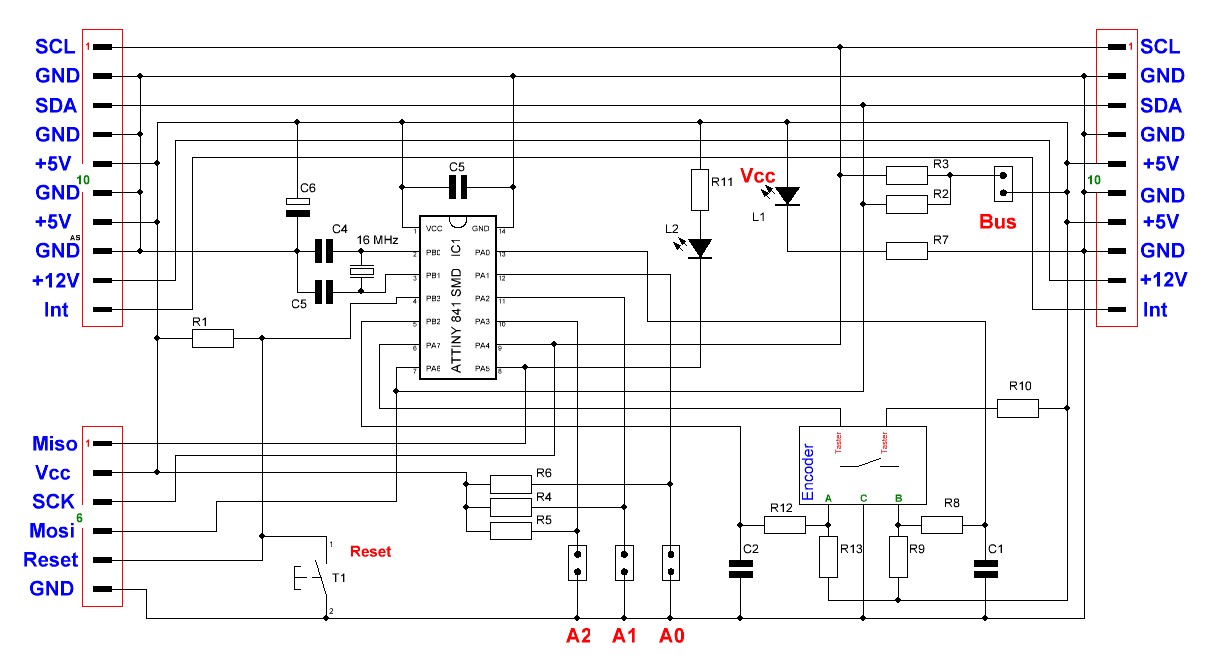

Die Zeichnung für die Platine mit dem Poti für AC und ADC ist bereits
oben zu sehen. Die Zeichning mit dem Joystick (2 x ADC + Taster) hänge
ich mit ran.
Prozessor Attiny 841 mit/ohne Quarz, AC0 und AC1 und ADC, anbindung zum
I2C Bus mit/ohne Adresswahl über Slave Hardware (geht bereits mit ATm
128 als Master), alles in C und so das ich es verstehe, vielleicht noch
Timer.
Hardware ist vorhanden und kann damit alles testen. Doku habe ich keine
grosse Anforderungen, höchsten zu Nachfragen damit ich es verstehe.
Den Aufwand schätze ich nicht allzu hoch ein. Je nach Aufwand so ca. 50
bis 100 Zeilen. Für einen Profi könnten so ca. 1 bis 2 Stunden reichen
oder verschätze ich mich? Zur freien Verwendung für mich und ins Netz,
natürlich mit Urheber.
Habe es doch mal angehängt.
LG Paul

Gemäß Deinen Anhängen sind es 3 Platinen
- Encoder
- Joystick
- AC / ADC
alles mit 16 Mhz Quartz und jeweils unterschiedlicher Beschaltung.

Platine 173:
- Bei Tastendruck T2 leuchtet L2
- Beim Betätigen von Poti (PA3) auf ca. U/2 schaltet L3 ein/aus
- Bezugsspannung ist dabei U/2 von der Versorgungsspannung 5V auf PA2
- Möglichkeit der Messung mit ADC (oder)
- Benutzung von AC1
- übertragung/Abruf der Werte oder Zusatnd zum Master mittels I2C Bus
- Angabe der Busadresse im Programm
Platine 172
- Busadressen auswahl mit 3 Steckbrücken an PA1, PA2, PA3
- Angabe der 3 möglichen Busadressen im Programm
- Auswertung Encoder mit Timer z.B. 8MHz Nr. egal
- übertragung/Abruf der Werte links oder rechts oder stop zum Master
- L2 als Quittung vom Master aus ansprechbar
Platine 174
- Auswertung Joystick mit 2 mal Potis für links-rechts und oben-unten
durch
  2 x ADC Werte von je 0-1023, Bezugsspannung 5V
- Auswertung Taster auf Betätigung
- Anbindung an den I2C Bus und übertragung der 2 Werte von den Potis und
  Zustand Taster bei Abruf durch Master
- Busadressen auswahl mit 4 Steckbrücken an PA5, PA3, PA2, PA1
- Angabe der Busadressen im Programm
