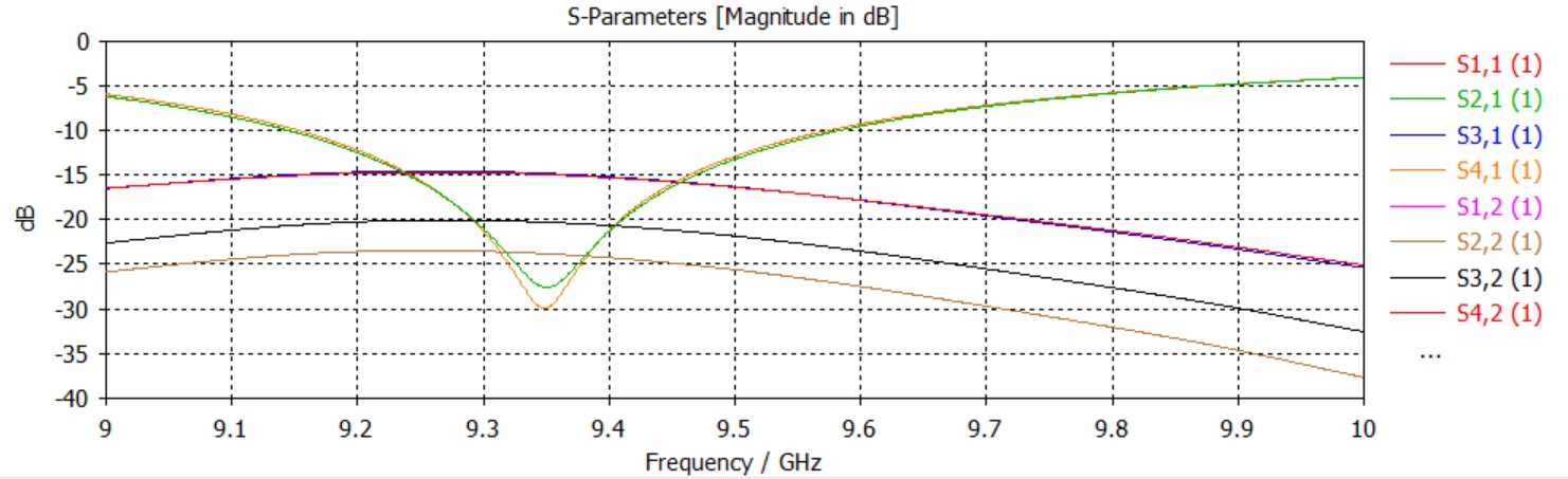

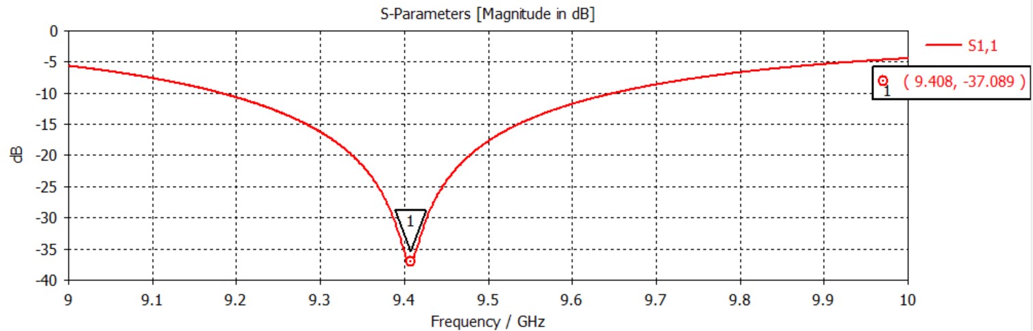

da ich neu in der HF-Technik bin, beschäftige ich mich grad mit der
Reflexion und Leistung von Antennen.
Ich habe in CST mal einen einzelnen Patch und ein Array simuliert.
Wie würdet ihr diese Ergebnisse interpretieren? Man sieht ja, dass die
Reflexion gering ist und somit die Abstrahlung der Antenne sehr hoch
ist. Das wären ja erst einmal gute Eigenschaften.
Bei dem Array sieht es etwas schlechter aus, aber man liegt ja noch
unter -10 dB...
Freue mich über Rückmeldungen!
Gast #6008051
hf-beginner schrieb:
> das ist die einzelne Antenne
Ohne die Angabe der Phase sind solche Kurven für die Ermittlung der
Anpassung einer Antenne nur eingeschränkt tauglich.
Die Impedanz einer Antenne ist komplex und setzt sich aus Real- und
Imaginärteil zusammen:
Z = R +jX
Also ist auch der Reflexionsfaktor eine komplexe Größe.
Gast #6008227
Das ist eine Patch Antenne, sprich die Breite und Länge der Patches
wurden ermittelt, sowohl der Einspeisepunkt der Koaxialleitung...Wäre in
dem Fall meine Interpretation richtgi? bzgl. was könnte man noch zu den
Eigenschaften dieser Antennne anhand der Kurve sagen?
#6008262

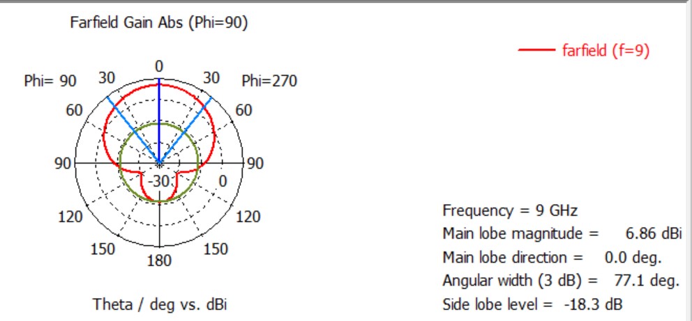

Gute Anpassung bedeutet, dass "alles" abgestrahlt wird, wenn man
verlustarme Materialien voraussetzt. Soweit so gut.
Der zweite wichtige Punkt ist die Strahlungscharakteristik, also wie
hättest du sie gerne und wie ist sie tatsächlich? CST kann dir sowas
sicher liefern.
Gast #6008268
vielen Dank. Das heißt, wenn alles abgestrahlt wird, dann ist die
Reflexion gering. Was passiert dann mit der Leistung?
Bei der Strahlungscharakteristik, weiß ich nur, dass ich eine
horizontale Polarisation haben möchte. Generell eine Frequenz bei 9.4
ghz...
Gast #6008276
Gutes (also niedriges) S11 heisst nicht zwingend, dass alles abgestraht
wird, insbesondere be resonanten Antennen wie ein Patch.
Je nach eingesetzten Materialien kann ein beträchtlicher Teil in
Wärmeverluste gehen. Prima angepasst, aber wenig abgestrahlt.
In CST kannst du deshalb noch die radiation efficiency anzeigen lassen,
die sagt dir dann, wieveil von der auf den Port eintreffende Leistung in
den Raum abgestrahlt wird
Gast #6008277
Es ist dabei natürlich sehr stark empfohlen, ein "Far Field Monitor" auf
die gewünschte Frequenz zu setzten, dieser wird die 3D radiation
pattern, Polarisation etc. alles liefern was in dem Zusammenhang von
Interesse ist.
