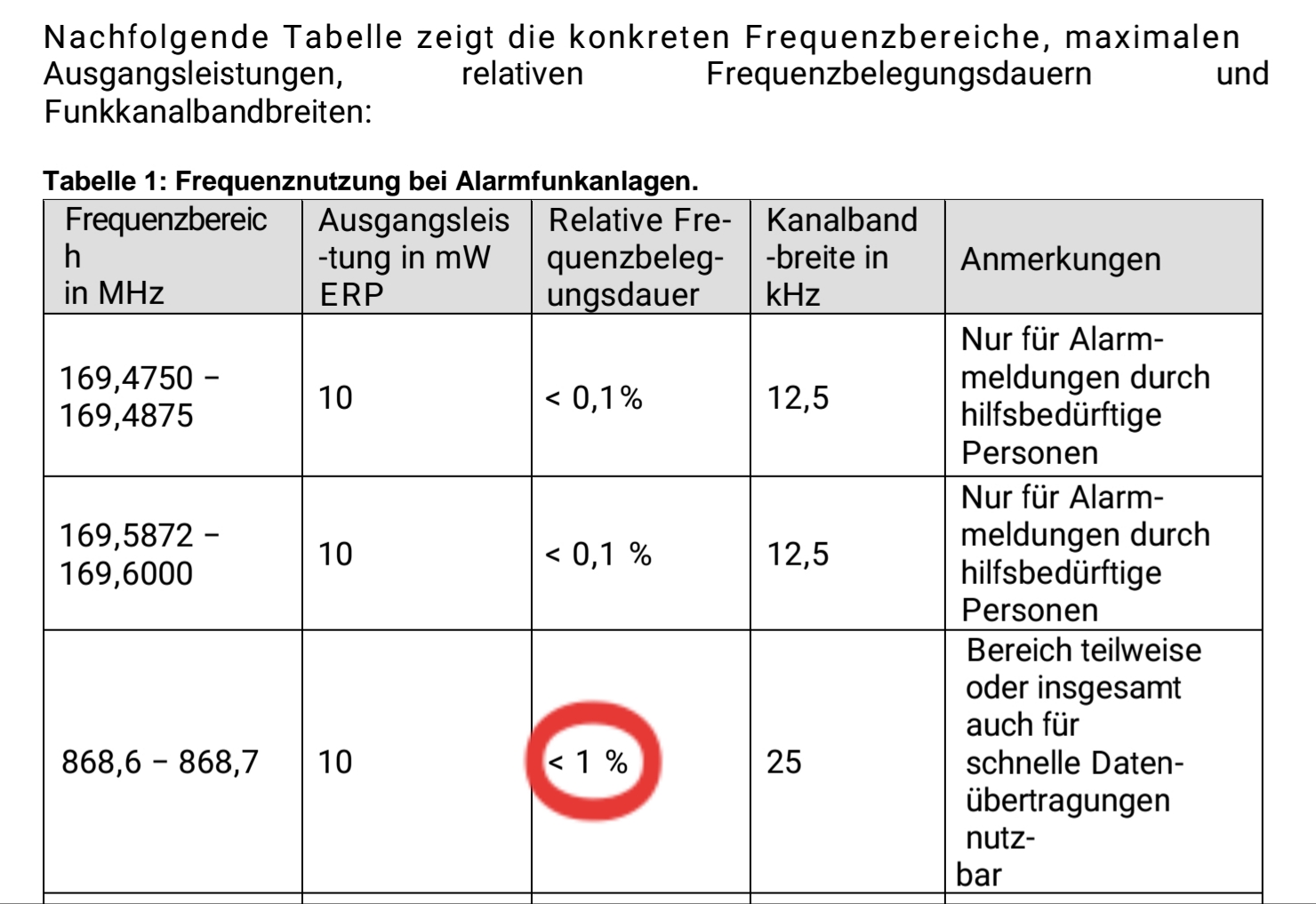

minifloat schrieb:
> Kann es sein, dass du einen Störsender bauen möchtest?
> Siehe Anhang, was die BNetzA dazu sagt.
Die Bundesnetzagentur sagt in der Vfg 5/2018 noch deutlich mehr.
Dein Anhang stammt bestimmt nicht von der BNetzA. Guck dir in obigem
Link mal die vollständigen Bedingungen an. Das, was du da angehängt
hast, ist ein unvollständiger, sinnentstellender Auszug.
