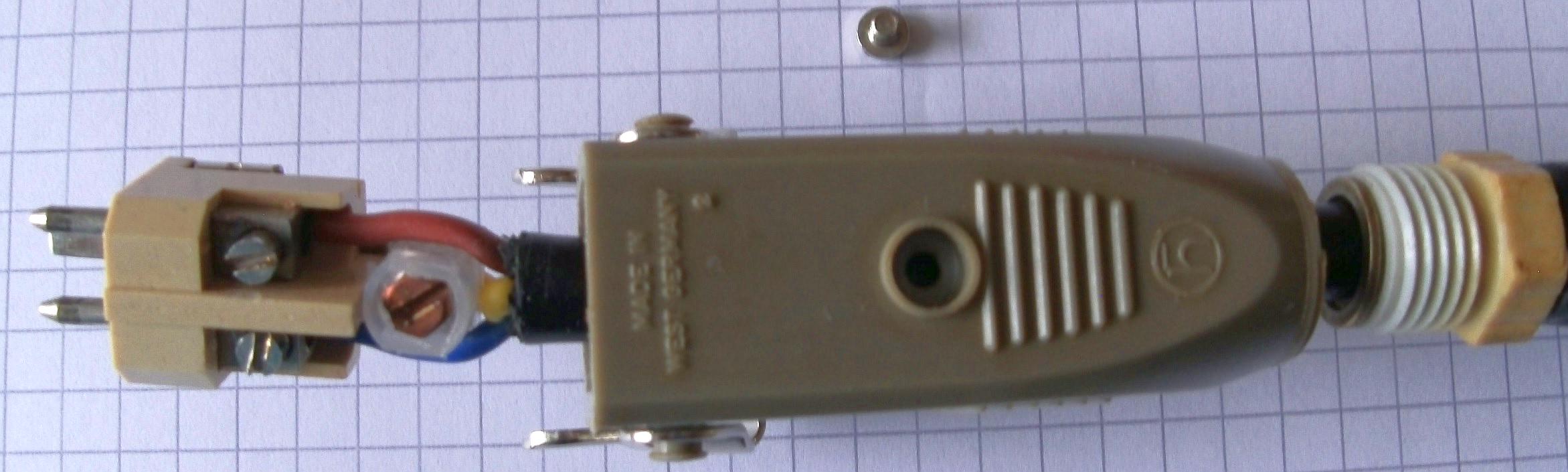

Ralf Liebau schrieb:
> 3G1,5
1,5 qmm deutet auf höhere Belastung hin.
Also, meine STAS STASI STAKEI verkraften wegen der dünneren
Kontaktstifte nicht so viel Ampere. Steht zwar 10/16A aber das ist sehr
hoch gegriffen.
Schau doch bitte einmal nach, wie hoch der Strom da tatsächlich ist, und
ob der 0,75-er nicht doch eventuell ausreicht. Mehr kriege ich bei den
Schraubverquetschungen nicht rein. Oder der Zugentlastungseffekt geht
verloren.
ciao
gustav
#6009131
was ich noch nicht so gut finde bei STAS STASI STAKEI etc ist, dass der
PE nur reinpasst, wenn er kürzer ist als die anderen Adern. Das ist
eigentlich vorschriftswidrig.
Geht aber nicht anders. Weiß nicht, ob da eine besondere Zulassung
erfolgte.
Und den Klemmbügel nicht vergessen. Gehört nicht zum Lieferumfang.
Hatte da eine böse Überraschung einmal.
ciao
gustav
