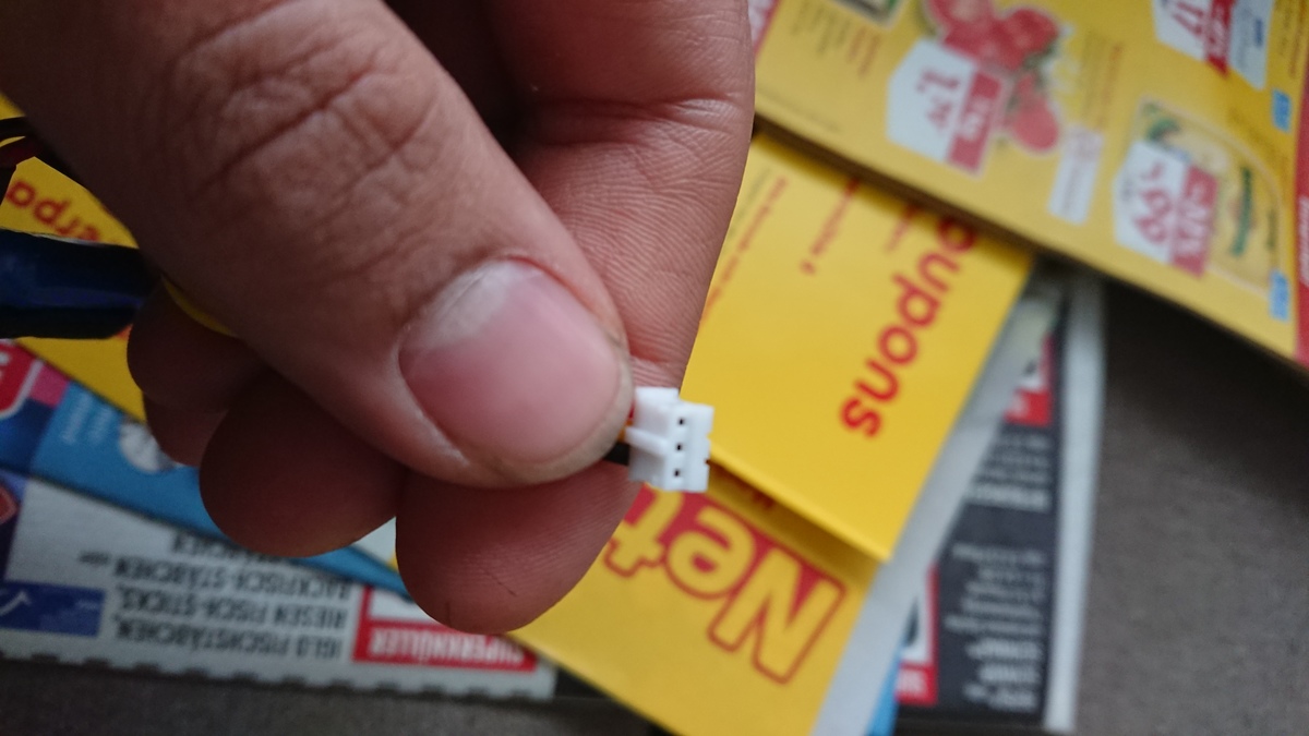

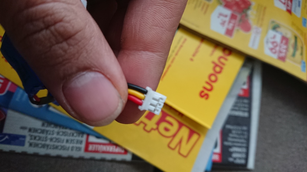

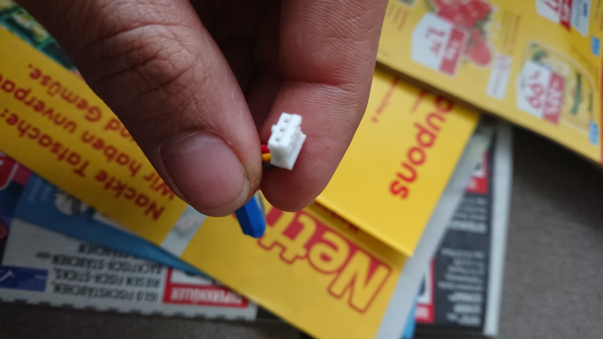

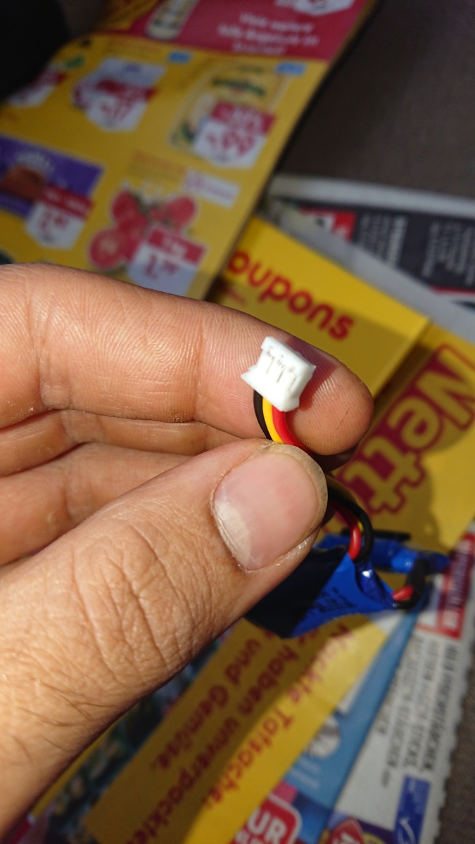

Hallo liebe Community,
ich hätte eine kurze Frage:
Ich möchte an meinem Luxos U von Busch und Müller einen größeren Akku
anschließen, jedoch muss ich den Akku erstmal mit dem Anschluss verlöten
bzw. verbinden.Da wollte ich mir paar Exemplare von diesem 3-poligen
Anschluss kaufen, falls beim Löten was schiefgehen sollte.
 Ich habe im Anhang die Fotos vom alten Akku, meine Frage wäre, wie
heißt dieser Platinenanschluss, also das Endstück/der Anschluss vom
Kabel. Am besten auch mit den richtigen Abmaßen.
VG
Ufuk Turhan
#6008914
Es gibt da ja ganz viele Sorten, die alle sehr ähnlich sind.
Du solltest den Stecker ein mal ausmessen, also Breite, Höhe, Abstand
der Führungsschienen, Abstand der Kontakte. Dann bei dem Hersteller
solcher  Buchsen/Stecker/Adapter mal nach einen 3-Poligen Adapter suchen
und dann die entsprechenden Datenblätter anschauen. Die Zeichnungen in
der PDF-Datei dann mit den Maßen deines Steckers vergleichen um ganz
sicher sein zu können dass es passt.
