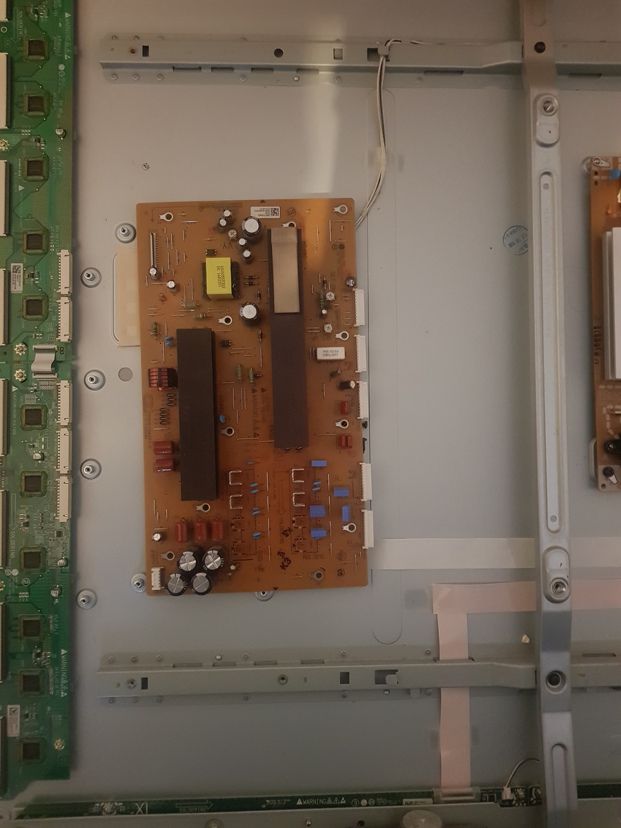

Folgendes Problem . Ich bin einer wenn bei mir was den Geist auf gibt
dann wird es erstmal untersucht . Ich lese dann viel im netz usw. Und
konnte so auch schon viele Sachen selber reparieren . Jetzt komm ich
aber an meine Grenzen wo ich mich mit belesen nicht wirklich schlauer

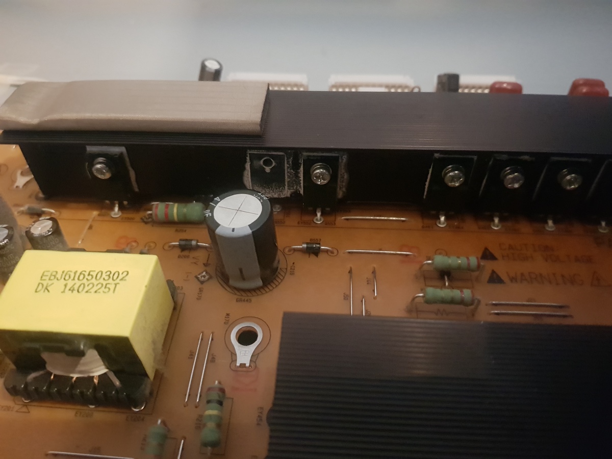

werde . Gestern ist unser tv kaputt gegangen 60zoll plasma von LG. Geht
an Ton da aber kein Bild . Hab mir dann mehrer Sachen im netz angeschaut
wo dran es liegen kann . Jedenfalls bin ich dann am Ende auf diese
mosfets gestoßen und habe die durchgemessen. Der eine war auffällig .er
hat immer Durchgang egal wie ich das Multimeter anklemm es piepst immer
.die anderen alle nicht  .Ich hab ihn dann auch ausgelötet und nochmal
probiert. Es immer Durchgang und soweit ich jetzt weiß darf das ja nicht
sein oder ? Könnte sowas schon das Problem sein das kein Bild mehr

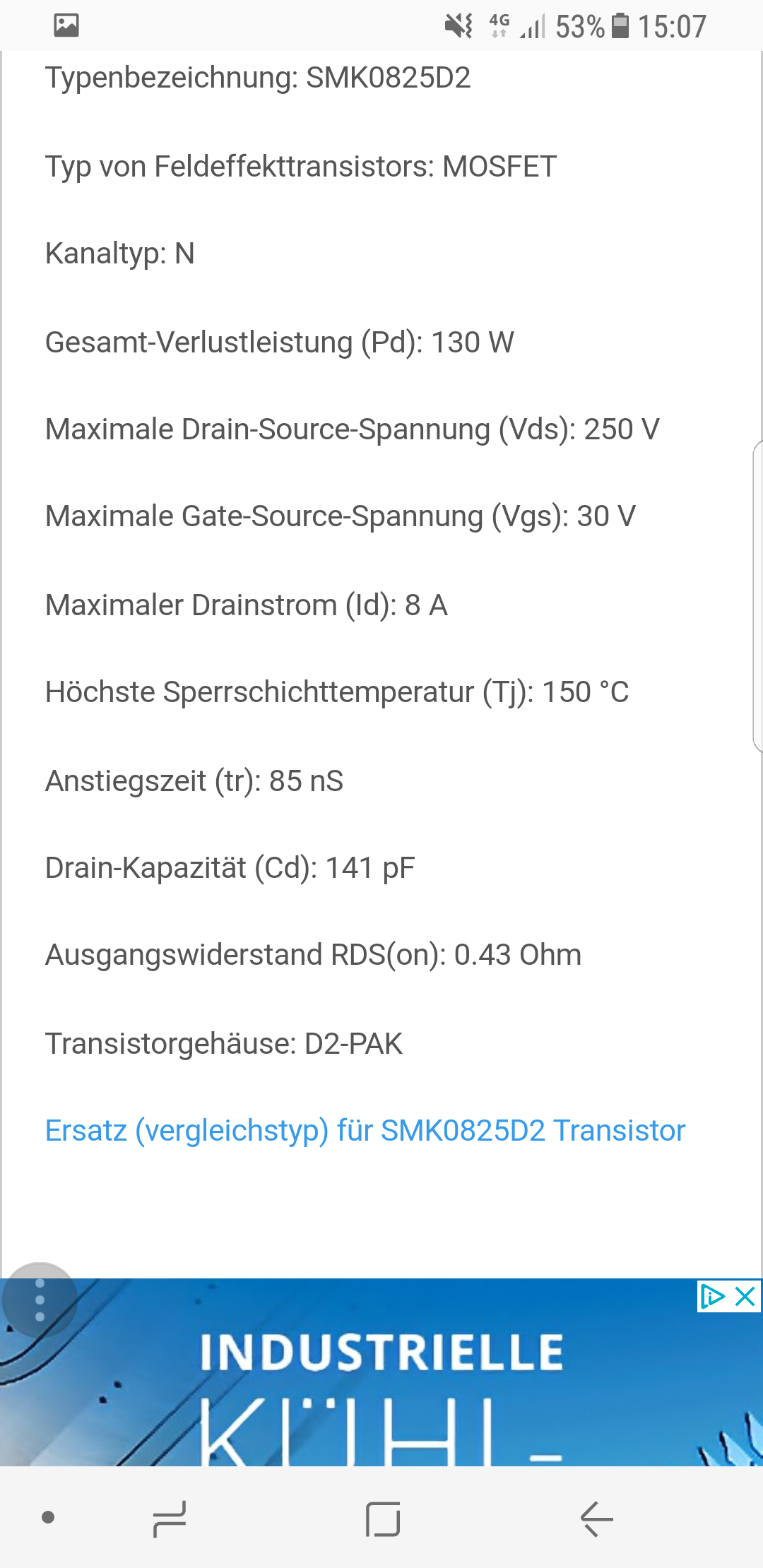

vorhanden ist ? Auf dem Mosfet steht drauf AUK C4307    SMK 0825 .
Problem ist genau so einen finde ich im netz nicht. Ich finde dann nur
SMK 0825 D oder F am Ende . Was ist da der Unterschied?  Und dann ist
auch das Problem nur aus China mit 30 Tage Lieferzeit. Gibt es verleicht
einen anderen mosfet dem man nehmen könnte .das Datenplatt vom Smk0825d
oder F gibt es im netz .da steht dann zb .250v .0.43 ohm .aber wenn ich
die werte zb suche mit einem passend Mosfet finde ich leider nix
.verleicht könnt ihr mir ja Helfen .vielen Dank erstmal

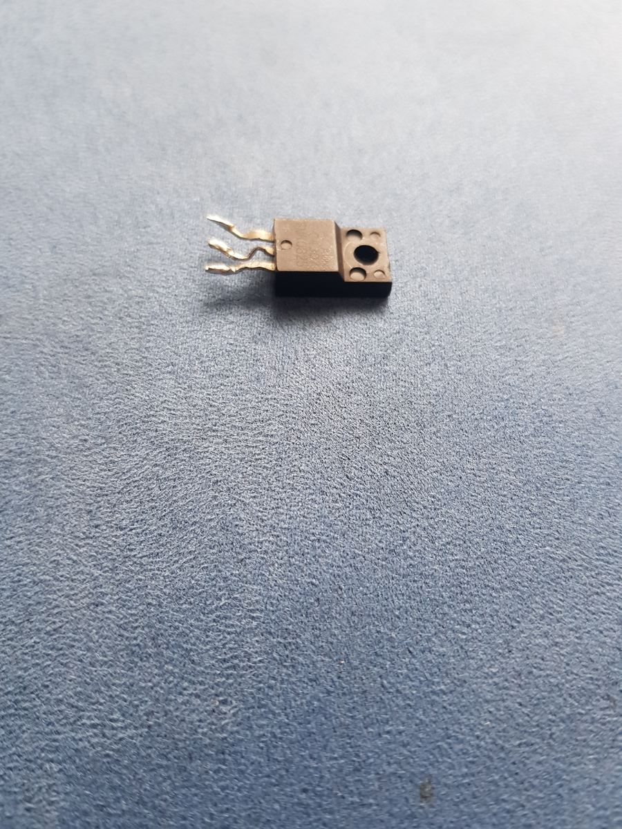

von Oliver S. (olli2402)
Das ist er .
von hinz (Gast)
Oliver S. schrieb:
> Das ist er .
Also SMK0825F.
Das wäre das Datenplatt für den mit F am ende.  Gibt eventuell auch
einen anderen den man nehmen könnte ,der schneller lieferbar wäre ?
von hinz (Gast)
Das ist kein Datenblatt, das in meinem Anhang schon.
Aber einen gängigen Ersatztyp kenne ich dafür nicht.
Kann aber eh gut sein, dass der nur ein Folgefehler ist.

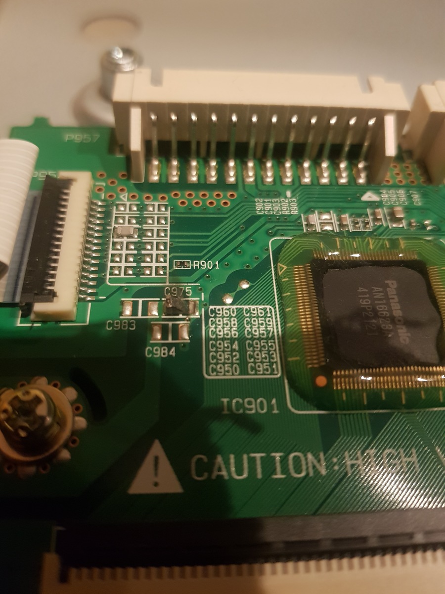

Ich hab gerade noch was entdeckt was auch nicht so gut aussieht .Ich
glaube das ist das was mit gestorben ist . Das ist auf der ganz äußeren
langen platine .Die Frage ist auch was war das mal oder wie bekommt man
so etwas raus ?

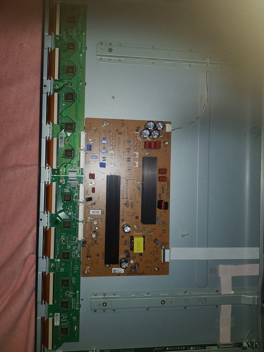

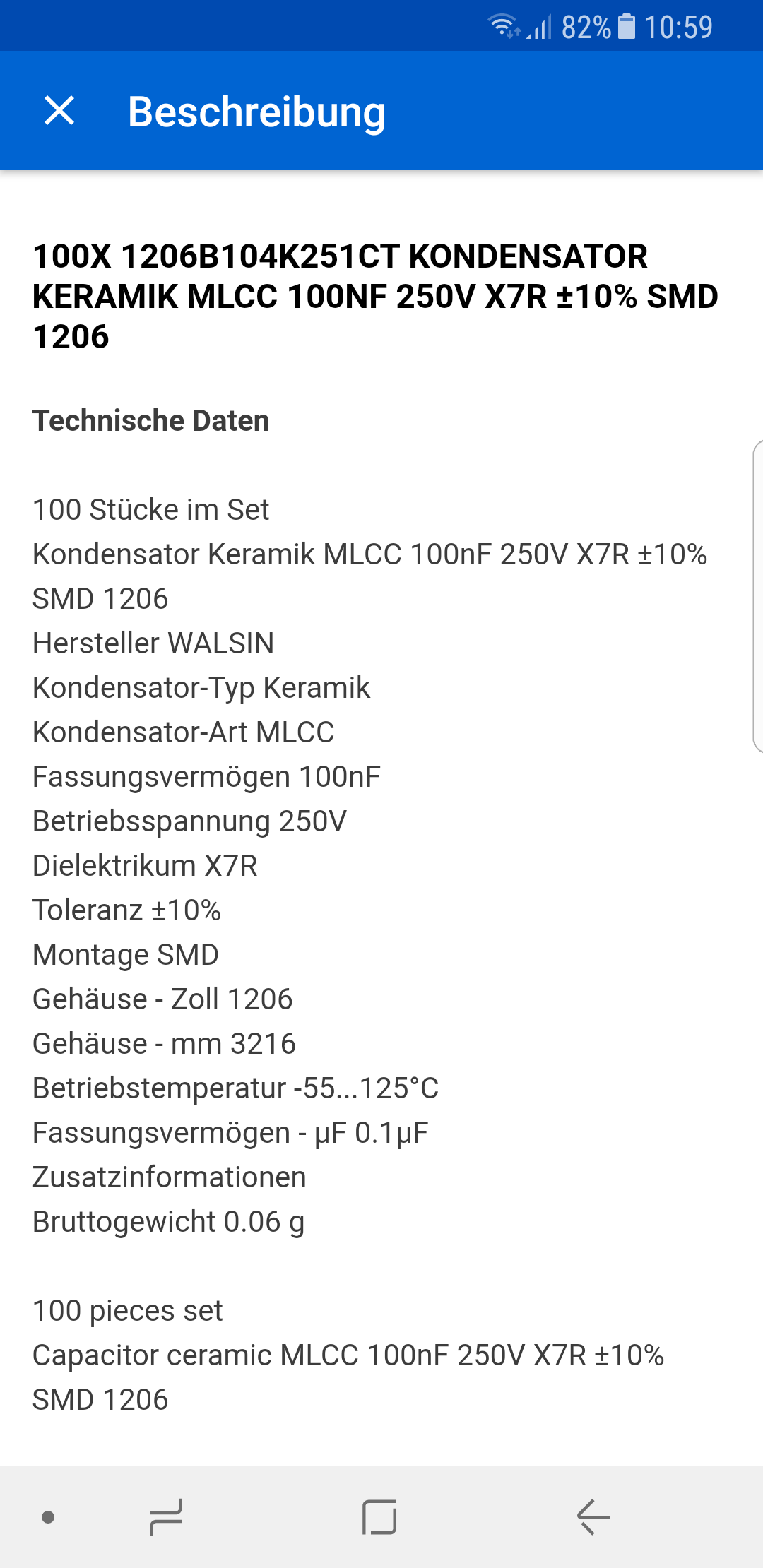

Wegen den defekten Teilen nochmal an dem tv .Kann es den an dem
Kondensator und dem Mosfet alleine liegen oder meint ihr ehr das da noch
mehr hinüber ist? Ansonsten würde ich mir ein Messgerät besorgen um
kondensatoren zu messen . Weil knapp daneben sitzt einer wo ich sagen
würde das es der selbe ist . Ich würde den dann auslöten und messen .
von Mark S. (voltwide)
Das kann Dir aus der Entfernung niemand sicher beantworten. Ich
befürchte allerdings, dass Du mindestens zwei Baustellen hast:
Einmal den Bereich um den ausgefallenen MOSFET. Insbesondere alles, was
an der gate-Leitung hängt.
Und der kaputte kondensator hatte vlt einen Grund aufzubrennen.
Überspannung? In dem Fall dürfte noch einiges Mehr hinüber sein.
SMD Kondensatoren sieht man ihre Kapazität nicht mal ansatzweise an.
Der nächste Nachbar kann also etwas völlig Anderes sein.
Du kannst aber den Kaputnik auslöten. Vmtl ist es ein Abblockkondensator
einer Versorgungsspannung. Wenn also das Netzteil mal wieder laufen
sollte, das Ganze ohne den Kondensator in Betriebe nehmen und an den
pads die Gleichspannung messen und hier melden.

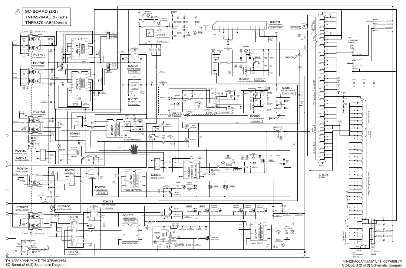

von Thomas W. (goaty)
Dann schreib doch die Panel-Nummer hier rein, oder suche nach dem
Stromlauf dafür. z.B. "Panasonic-Th-37ph10"
von Dr.Who (Gast)
Oliver S. schrieb:
> LG60PB660V
Das Folgebild im nächsten Post hat mit den Angaben des Typs
zu keiner Übereinstimmung geführt. Da muss ein Fehler passiert
sein.

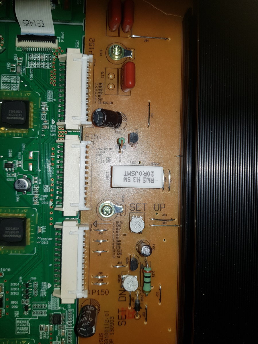

Das ist schon der genannte Fernseher, nur das PDP ist darin nicht
enthalten,
es gibt extra Stromläufe für das Plasma Panel von Panasonic,
nur die Modellnummer wurde nicht genannt.
Im Handbuch steht PDP60R6####, dazu hab ich jetzt nix gefunden, aber es
gibt ähnliche (TH42PA60), da sieht man das Prinzip.
Muß sagen, so ein Plasmafernseher ist ja mächtig kompliziert.

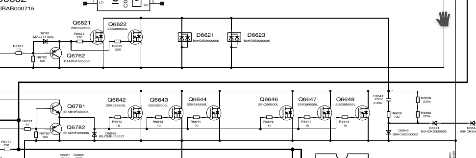

Das Board mit dem Transistor ist dann wohl das "SC" Board (Scan Drive),
die schmalen seitlich sind die "SU" und "SD" Boards (Scan Out
Upper/Lower)
Wenn das ein Driver MOSFet war und der einzige Fehler, sollte das Gerät
nach Ausbau wieder anspringen, wenn auch mit Ausfall von Spalten/Zeilen
auf dem Display.
Aber der Abblockkondensator deutet noch auf Rückwirkungen hin, die mögl.
recht uncool waren.
> recht uncool waren.
Könnten Sie mir das etwas genauer erklären?  Das mit dem Mosfet hab ich
verstanden. Aber mit den kondensator nicht .Mit was für Rückwirkung ?
Könnte dann etwa verleicht doch noch ein größeres Problem vorliegen was
das alles zerschossen hat?
von ... (Gast)
> recht uncool waren.
Das würde mich auch gerne interessieren. Welche Rückwirkungen denn???
Ich rate jetzt mal: Der Kondensator hatte einen Kurzen und hat dann den
Transistor mit in den Tod gerissen. Vielleicht hast du Glück und
Transistortausch reicht.
Übrigens: Äußerste Vorsicht wenn da drin gearbeitet wird. Laut Handbuch
von vergleichbarem Gerät sind da über 440V anwesend.
von Osszilierer (Gast)
> recht uncool waren.
der C scheint ja auf die Gehäuseschraube zu gehen, ob da eine
Überspannung/ Blitzschlag schuld ist?
Entweder sowas oder der TE hat Schlüsse produziert oder der C hat was
anderes schlimmes erlebt. Normal jedenfalls sieht er nicht aus. Da das
sowas wie ein T-Con Board ist, sollte man mal den C ersetzen und das
Board auf Einlötsicherungen untersuchen. Wir wollen mal nicht hoffen,
das der MOSFet beim Sterben das Board mitgerissen hat.
Plasma Fernseher sind eben wg. der Hochspannung manchmal sehr undankbar.
Hallo .ich bin leider jetzt erst von Arbeit zurück . Ich hab jetzt den
defekten kondensator auch noch ausgelötet .jetzt ist sozusagen der
defekte  kondensator und das  defekte Mosfet draußen . Schaltet ich den
Fernseher jetzt ein . Hab ich ein Bild und sieht auf dem ersten Blick
normal aus ( nur das Menü,kein Film oder sowas) .was meint ihr dazu
?Danke erstmal für eure Hilfe soweit .
Habe gerade gemessen .Es sind 118.8volt . Ich bin erst mit schwarz vom
multimeter auf die Seite am kondensator wo es Richtung der Schraube geht
. Da stand dann aber- 118.8 volt . Ich bin dann mit rot drauf da stand
es ohne minus . Ich dachte nur das Richtung zur Schraube sei minus
.Scheint aber irgendwie nicht zu sein .
Ich würde versuchen den defekten Transistor zu ersetzen, eventuell alle
die wohl parallel arbeiten.
Momentan werden die verbliebenen wohl überlastet.
Im Schaltplan von ähnlichen SC Board ist die parallelSchaltung. Zu
erkennen.
Aus dem für TH42PA60, könnte ähnlich sein.
von hinz (Gast)
Besten Dank. Mit solchen Plasmadisplays hatte ich nich noch nicht
befasst.
Dann sollte Oliver nachsehen welche MOSFETs parallel zu dem defekten
liegen, und besser alle dieser Gruppe zusammen austauschen.
Hier Vergleichstabelle für SMK0825F
https://alltransistors.com/mosfet/crsearch.php?&struct=MOSFET&polarity=N&pd=29&uds=250&id=8&rds=0.43&caps=TO220F
Mouser Suche schon vorgefiltert: https://mou.sr/341qgj9
Ist bestimmt was dabei.

Welchen kondensator würden sie mir empfehlen ?
Wenn ich den neuen einlöte muss ich ja auf plus und minus achten oder?
Seh ich das jetzt richtig das dann Richtung der schraube plus ist?
Steht auf den neuen kleinen kondensatoren drauf wo plus ist ?

Ok .ich dachte nur weil sie schrieben 10nf bis 100nf . Also könnte ich
zb so einen nehmen wir im Bild  . Ohne jetzt mal auf dir zoll große zu
achten . Das müsste ich erst noch messen . Ich brauch so zusagen nur
nach 250volt 100nf zusuchen und eben auf die Größe achten?
Genau. Es kann sein, das es in dieser Grösse keine 100nF gibt, es gehen
aber auch 10nF oder 22nF.
Folgendes Problem hab ich jetzt. Ich habe jetzt die platine komplett
getauscht ( die wo der mosfet defekt war .es ist eine neue platine ) den
kondensator hab ich neu eingelötet. Habe dann alles zusammen gebaut,
hingestellt und nun sehe ich das die untere bildschirmhälfte nicht geht
( das ist mir vorher nicht aufgefallen weil ich nur im liegen drunter
geschaut hatte so gut es ging) .Könnte es nun der Fall gewesen  sein das
verleicht das panel eine weg hat und das auch den Rest zerschossen
hatte? Oder gibt es etwas wo ich verleicht nochmal etwas genauer hin
schauen und messen könnte?

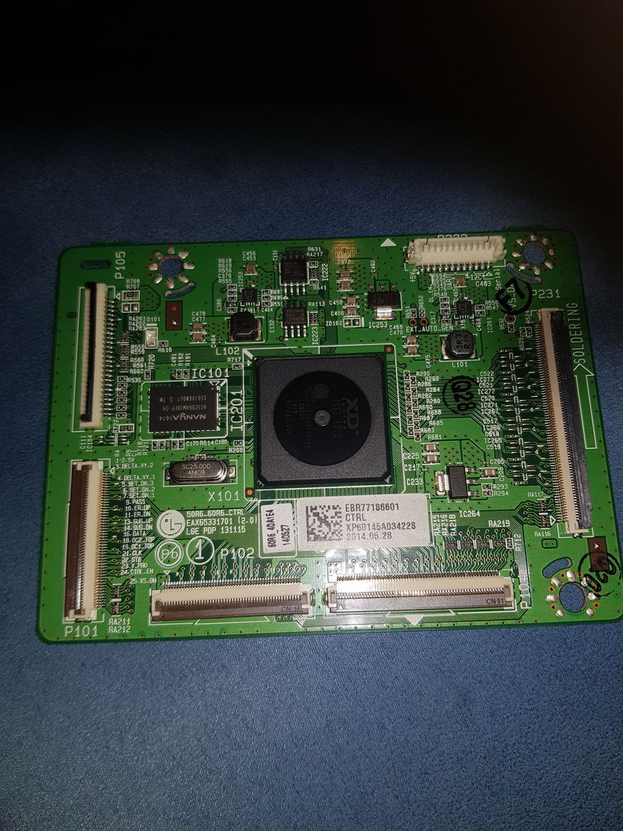

Tauschen kann man in dem Fall hier glaube ich nix. Könntest du mir sagen
was ich messen muss .Ich mach mal Fotos von den platinen wo die
Anschlüsse sind .
Das ist wo die 2 neuen platinen zusammen gesteckt werden .
Das sind die 3 platinen in der gesamt übersicht. Ich glaube oben und
unten geht da nicht zu tauschen oder was sagen Sie?
Ja richtig, ist nicht Tauschbar, ich dachte oben und unten sind
symmetrisch.
Ich würde VPP und VSC messen, aber Vorsicht dürfte Hochspannung sein.
Evtl Spannungen oberes und unteres Board vergleichen, ob das alles passt
und ähnlich ist.
Wenn das vergleichbar ist, dann können auch die Daten fehlen. (SCLK,
etc)

Ok Danke.Ich Mess gleich mal. Welches Bauteil sorgt den für die Daten?
Ich hab jetzt mal überall wo VPP und VSC steht gemessen.Dort sind
überall um die 15 Volt.
Könnte das Problem mit den Daten von der platine kommen? Laut Nummer ist
es das t con Board.
15V dürfte nicht reichen, irgendwo muss die vom Power Board erzeugte
Spannung an die Scan Boards gehen, das sind hohe Spannungen.
Man muss den richtigen Bezug für VPP oder VSC erwischen, die sind U.U.

Vergleiche Mal zu dem oberen funktionierenden Board.
Wo die Daten her kommen weiß ich nicht, könnte das tcon Board sein.
Mess mal die Signale mit dem Scope. (Data, Sck)
