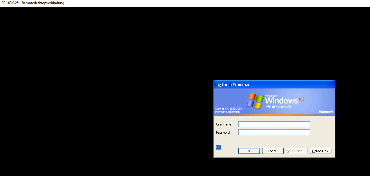

ich habe bei mir in der Arbeit verschiedenste Osziloscope Tektronix &
LeCroy.
Auf allen läuft ein Win-Xp.
Ist es möglich das Oszi zu 100% Remote zu steuern? Zum Beispiel über die
Windows "Remotedesktopverbindung"? Hat das schon mal jemand probiert?
Für den LeCroy-Waverunner gibt es eine GUI jedoch mit nur 4 Refresh
cycles per Sekunde und komfortable ist diese auch nicht. Daher die Idee
mit
der Remotedesktopverbindung.
Danke im voraus.

Läuft da überhaupt ein Desktop XP drauf? Könnte auch ein XP Embedded
sein wo die RDP-Server Komponente gar nicht drin ist. Dann könnte man
die aber von einem XP Desktopsystem verwenden, wenn das Oszi einen an
die Systemkomponenten dran lässt.
ich habe mich jetzt mal fast per Remote auf meinen waverunner 64MXi-A
verbunden.
Problem:
Mit dem Account LeCroyUser:
Log On Message: Unable to log you on because of an account restriction
Mit dem Account Guest:
Log On Message: The local policity of the system does not permit you to
log on interactively
Ich glaube die haben diesen Weg zu gemacht.. :(
