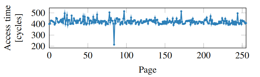

Allein von der Anbindung des Speichers kann man kaum die reale
Performance abschätzen. Das hängt sehr stark mit der internen
Architektur/Chaches zusammen.
Angehängt ein Bild der Zugriffszeiten auf den RAM einer modernen x86 PC
CPU(entnommen aus dem Meltdown paper:
https://meltdownattack.com/meltdown.pdf). Un das ist der RAM... Trotzdem
würde ich jetzt nen modernen i7 nicht als Krücke bezeichnen. Es kommt
eben auf die Caches und allgemeine Architektur des Systems an. Moderne
CPUs erreichen ihre Performance durch gute Branch-Prediction und die
Minimierung von Cache-Misses.

Der PC-Vergleich ist nicht gut, weil ein DDR4-Interface mit 3
Cache-Ebenen einfach kein Vergleich mit einer QSPI ist. Das eine ist ein
auf Durchsatz optimiertes Speicherinterface, das andere ein
grottenlahmes serielles Flash. Das einen dicken 500MHz Prozessorkern
speisen soll.
Ein fast identischer i.MX6 UL hat immerhin ein 16-Bit DDR3-Interface und
192k Cache. Für den gleichen Prozessorkern. Das DDR3-Interface dürfte um
mehrere Größenordnungen leistungsfähiger sein als die QSPI.
Einen Linux-Kernel startest du auf dem Ding niemals, und als µC kämpfst
du mit dem SFLASH, speziell bei größeren Anwendungen.
Da wird es schon Anwendungen geben, aber Code über SFLASH exekutieren
ist ein ernsthaftes Hindernis.
