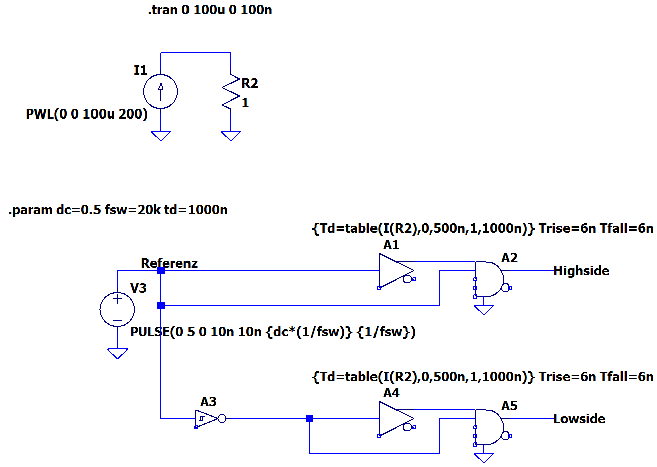

ich bin gerade dabei eine Simulation in LTspice zu entwerfen, welche aus
einem Referenzsignal zwei Ansteuersignale für Highside und Lowside
erzeugt, welche um eine Totzeit voneinander verschieden sind. Die
Totzeit soll dabei im Betrieb veränderbar sein und wird abhängig vom
Strom durch den Widerstand R2 eingestellt (Simulation siehe Anhang.
Mir ist bewusst, dass man so etwas auch mit BV-Quellen lösen kann.
Allerdings habe ich die Erfahrung gemacht, dass Simulationen mit
BV-Quellen und Delay-Funktionen die Simulation sehr langsam sind.
Da die Totzeiterzeugung später in einer größeren Simulation eingesetzt
werden soll, bin ich deswegen auf der Suche nach einer Totzeiterzeugung,
die in der Simulation richtig flott läuft. Ich verfolge deswegen einen
Ansatz, bei dem ich die Totzeit mit Hilfe einer Signallaufzeit eines
Logikgatters einstelle. Leider funktioniert die Simulation nicht mehr,
wenn ich anstelle einer festen Totzeit die Totzeit mit Hilfe einer
Wertetabelle abhängig vom Strom durch R2 wähle und es erscheint die
Fehlermeldung "A1: Missing look-up table data". Anscheinend scheint
LTspice nicht zu akzeptieren, dass ich die Gatter-Laufzeit in
Abhängigkeit von einem anderen simulierten Wert einstellen möchte.
Wer kann mir weiterhelfen?
Eventuell gibt es auch einen anderen Lösungsweg, bei dem man die Totzeit
im Betrieb abhängig von einem anderen simulierten Wert ändern kann.
Viele Grüße
Stefan

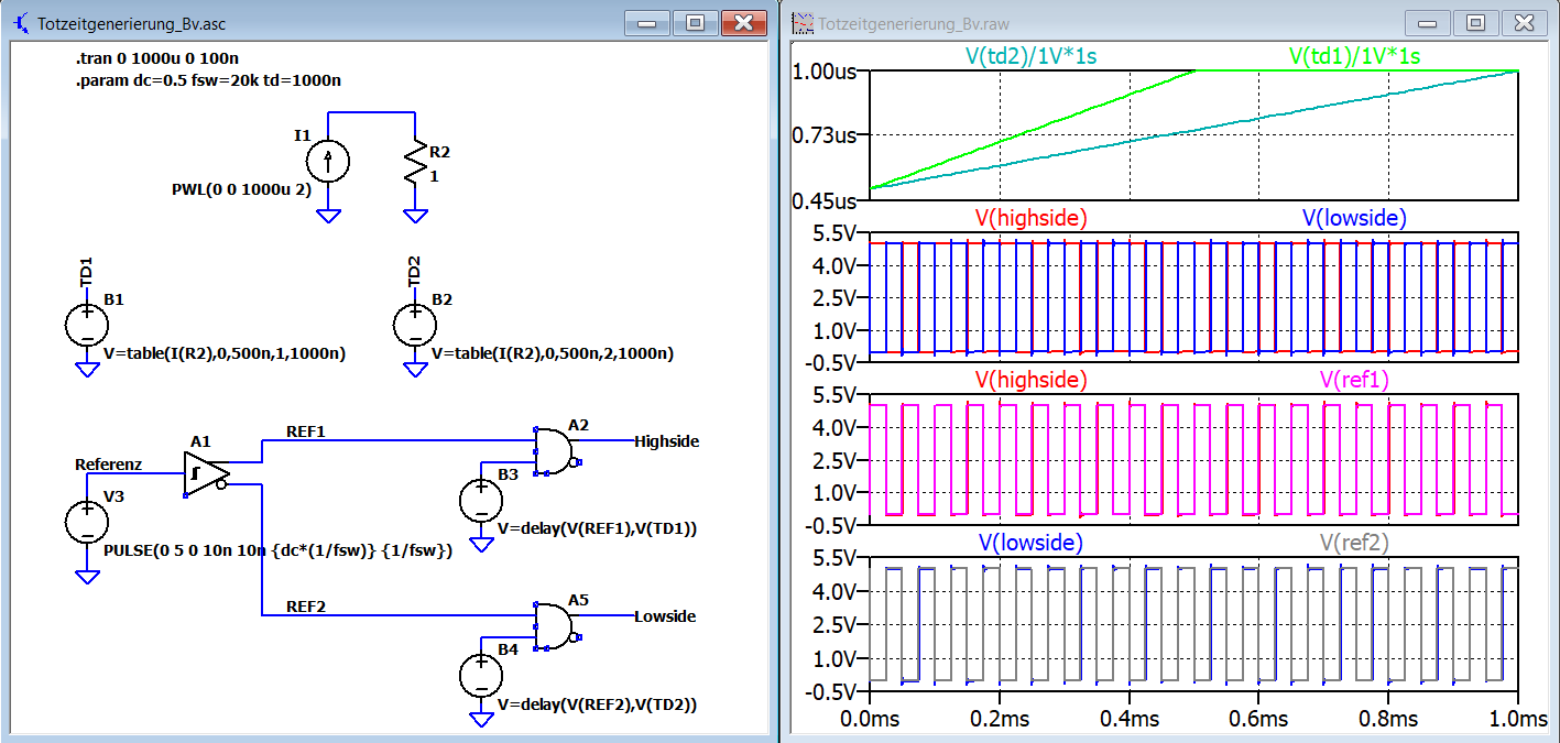

Ich habe hierzu jetzt einmal zwei Simulationen aufgebaut. Eine mit
BV-Quellen und eine mit RC-Gliedern, wo ich die Totzeit über die Ladung
eines Kondensators einstelle. Um den Vergleich realistischer zu machen,
habe ich die Wertetabellen mit realen Werten ausgefüllt. Die zu
generierenden Totzeiten sind somit deutlich kleiner als bisher.
Das Ergebnis des Vergleichs ist ziemlich eindeutig. Die Simulation mit
den BV-Quellen (Simulationsgeschwindigkeit 10 us/s) ist ca. 20 mal
langsamer als die Simulation mit den RC-Gliedern
(Simulationsgeschwindigkeit 200 us/s).
Ich habe beide Simulationen im Anhang angehängt.

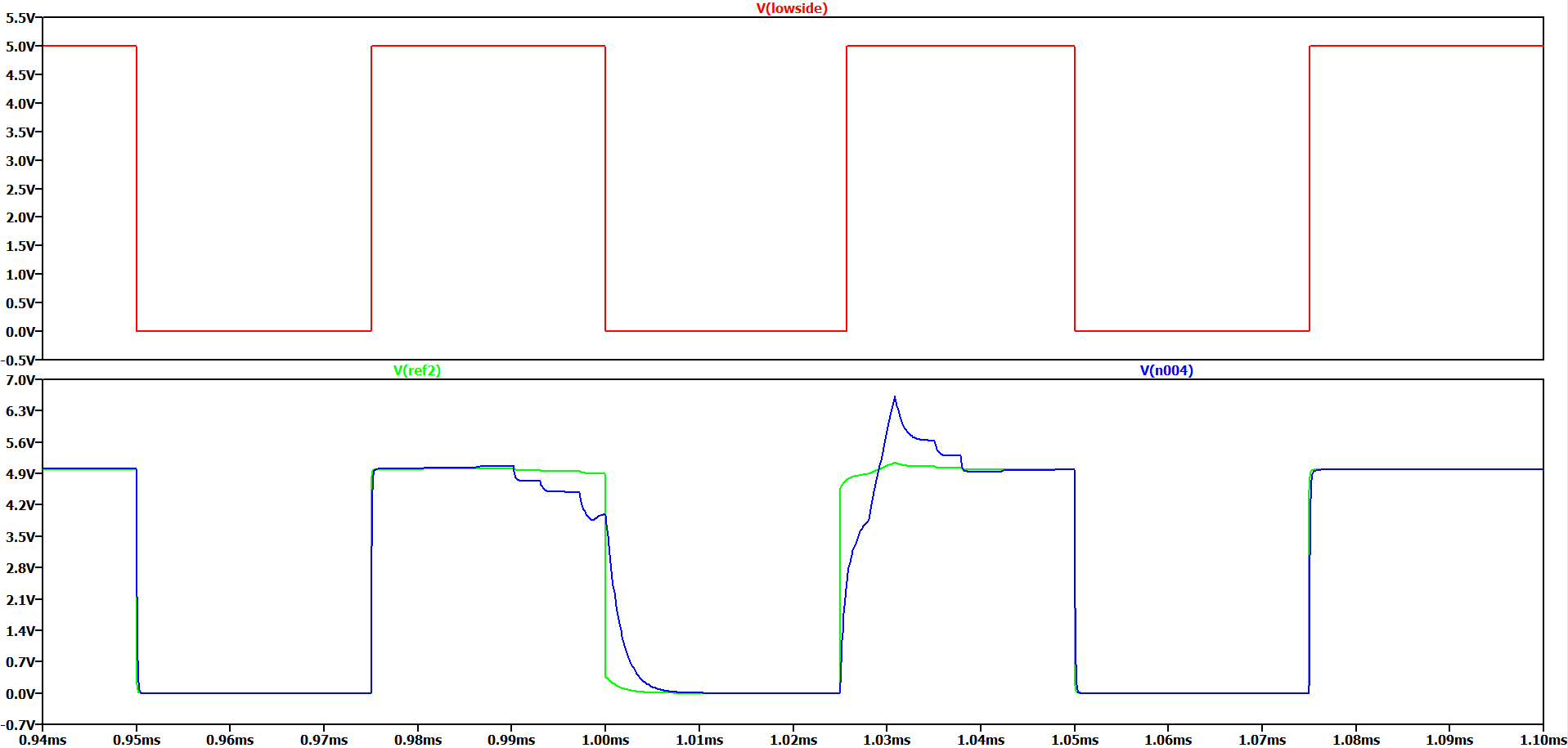

Wie man am Vergleich der beiden Simulationen sieht, ist die Simulation
mit den RC-Gliedern wesentlich schneller als die mit den BV-Quellen.
Allerdings bin ich mit der Simulation mit den RC-Gliedern noch nicht
restlos zufrieden, weil sich bei deiner Kapazitätsänderung (aufgrund
einer Änderung des Stroms bzw. der Totzeit) auch die Spannung über der
Kapazität ändert, weshalb dann die Totzeiten nicht mehr stimmen (siehe
Screenshot im Anhang.
Hat hierfür jemand eine Idee wie man dieses Problem lösen kann? Bzw.
gibt es für den Anwendungsfall noch eine andere schnelle
Simulationsvariante außer den RC-Gliedern?

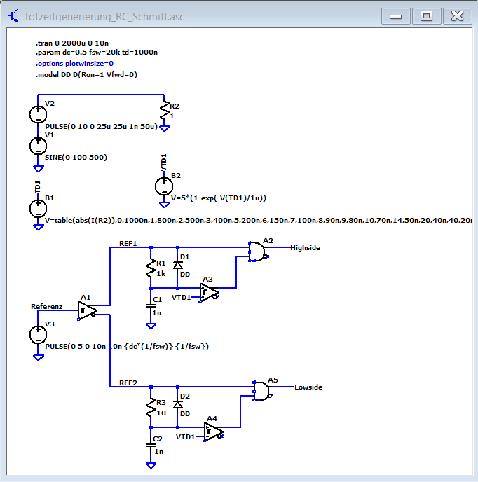

#6011413
Hallo Stefan,
Q ist das Integral C()*x*du
Die Veränderung mittels Tabelle für Q halte ich für keine gute Idee.
Mich wundert es nicht, wenn da eventuell komische Signale entstehen.
q=-(x*table(abs(I(R2)),0,1000n,1,800n,2,500n,3,400n,5,200n,6,150n,7,100n
,8,90n,9,80n,10,70n,14,50n,20,40n,40,20n,50,15n,80,11n,100,10n,120,10n))
/(10*ln(0.5))
Mach den Vergleich lieber mit RC und variabler Schwelle mit einem
Diffschmitt-gate. Siehe Anhang.

Gast #6013820
Noch ein kleiner Nachtrag. In der Simulation von Helmut ist noch ein
kleiner Fehler drin. R3 ist dort nämlich 10 Ohm, sollte aber 1kOhm sein.
Ich habe mich schon gewundert warum die Totzeit nur in der Highside
angewendet wird:)
Nach der Änderung funktioniert alles einwandfrei.
Vielen Dank nochmal
Viele Grüße
Stefan

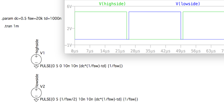

#6044470
Um das Thema noch mal aufzugreifen, da ich da selbst gerade Bedarf
hatte: Mir gefällt die Version von easylife; sie enthält jedoch noch
einen Fehler in der Definition der Lowside-Pulsquelle.
Mit Anpassung der Lowside-Quelle und einer Erweiterung um eine
Verzögerungszeig müsste die Definition der Highsidepulsequelle wie folgt
aussehen:
PULSE(0 3.3 {tdelay} 10n 10n {DC*(1/fsw)-tdead} {1/fsw})
Die der Lowsidequelle:
PULSE(0 3.3 {tdelay+DC*(1/fsw)} 10n 10n {(1-DC)*(1/fsw)-tdead} {1/fsw})
Und die erforderlichen Parameter:
.param DC=0.15 fsw=15k tdead=1u tdelay=200u
