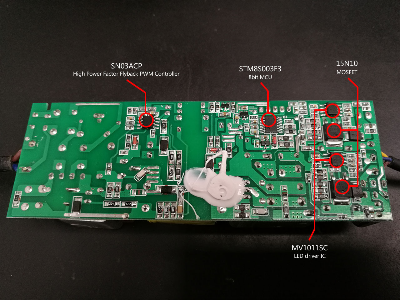

ich möchte gerne die Mindesthelligkeit eines dimmbaren LED Panels
reduzieren, weil es mir Nachts zu hell ist. Die Maximalhelligkeit kann
sich dabei ruhig auch etwas verringern.

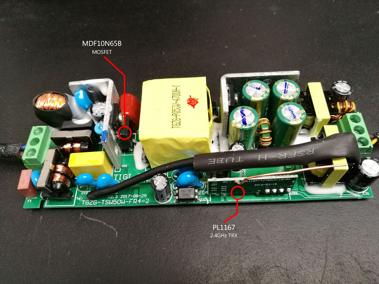

Ich habe mal Bilder der Platine und einiger Chips angehängt.
Kann mir jemand sagen, wo ich am besten ansetzen könnte?
Danke!
MfG,
Flo
Du scheinst 3 Switch mode Supplys zu haben
1 mal das Hauptnetzteil
2 mal die  MV1011
diese bekommen an den Ref Pin eine Spannung oder eine PWM mit der die
gedimmt werden. Du hast Glück dass die bereits vom Netz galvanisch
getrennt sind, aber wirklich viel Platz ist da nicht, also beim
basteln/messen aufpassen.

Und als Letzes wird der Ref Pin (Pin7) der MV1011 jeweils mit dem STM8
verbunden sein, diese Schaltung solltest du mal aufzeichen (sollte 2 mal
identisch sein). Gute Bilder senkrecht aufgenommen ohne Linien auf denen
man auch die Beschriftung der Bauteile lesen kann (Ausschnitt vom STM8
bis LED Treiber) helfen sonst auch.
