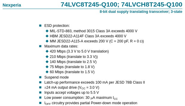

OP #6011563
vielen Dank für die interessanten Antworten. Ich werde mal direkt nach
ESD-Schutz im Zusammenhang mit LVC suchen.
Gefunden:
ESD Protection Exceeds 2000 V PerMIL-STD-883,
Method 3015;
Exceeds 200 VUsing Machine Model (C = 200 pF, R = 0)
Wo finde ich da die Definitionen?
mfg Klaus

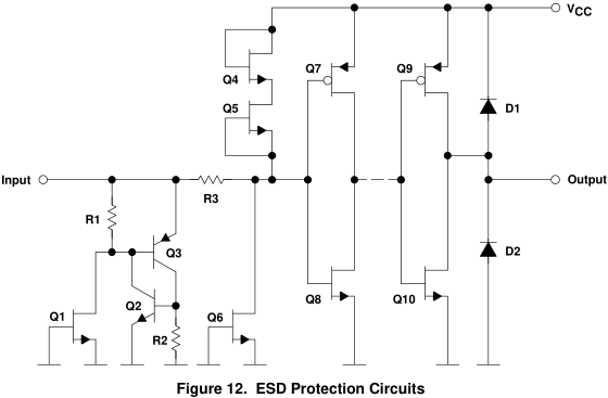

#6011688
Klaus R. schrieb:
> Was ist mit dem ESD - Schutz? Der Eingang ist hochohmig und der Output
> ist tristate - fähig. Gibt es dann doch einen minimalen ESD - Schutz?
Beides schließt eine Diode zu GND nicht aus. Und für positive Spannungen
könnte es eine 5-V-Zener sein.
Für LVC ist das nicht genau dokumentiert, aber wahrscheinlich ähnlich
wie AHC, das in http://www.ti.com/lit/pdf/scla013 beschrieben wird:
> Figure 12 shows protective circuits used for advanced high-speed CMOS
> devices. To meet the requirements outlined previously, the protective
> circuit is constructed in two stages. The input is first protected by
> a thyristor consisting of transistors Q2 and Q3. This provides coarse
> protection. If the input voltage rises above about 15 V, transistor Q1
> breaks down and fires the thyristor. The latter then short circuits the
> high currents. Resistors R1 and R2 have values of only a few ohms.
> Therefore, the holding current of the thyristor is several tens of mA.
> When the current is reduced again at the end of the discharge, the
> thyristor is extinguished. Transistors Q4, Q5, and Q6 operate as fine
> protection and are intended principally to protect the input from
> excessive voltages. When there are overvoltages at the input, these
> transistors are driven into breakdown and limit the voltage, while
> resistor R3 limits the current.
> A two-stage protection circuit also is to be found at the output of the
> circuit. The previously mentioned thyristor (Q11, Q12, and Q13) provides
> coarse protection. Diodes D1 and D2 limit the voltages at the output to
> tolerable levels.

#6012212
In diversen (meist kostenpflichtigen) Standards:
JESD625: "Requirements for Handling Electrostatic Discharge Sensitive
(ESDS) Devices", MIL-STD 883D, Method 3015.9: "Military Standard for
Test Methods and Procedures Microelectronics: ESD Sensitivity
Classification", ANSI/ESDA/JEDEC JS-001: "Electrostatic Discharge (ESD)
Sensitivity Testing Human Body Model", JESD22-C101: "Field-Induced
Charged Device Model Test Method for Electrostatic Discharge Withstand
Thresholds of Microelectronic Components", IEC 61000-4-2: "Testing and
Measurement Techniques – Electrostatic Discharge Immunity Test"
Alle Test werden sowohl mit positiven als auch mit negativen Entladungen
durchgeführt. Wenn ein Chip keine Diode zu Vcc hat, dann braucht er
etwas anderes für positives ESD.

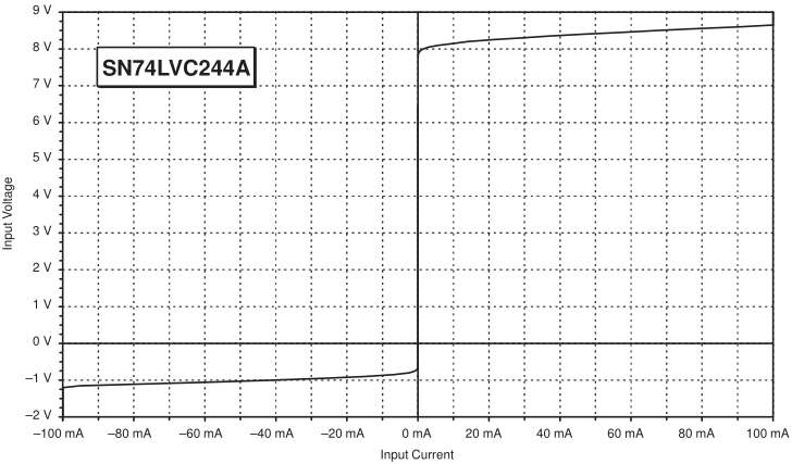

#6012216
Wolfgang schrieb:
> Statt über irgendwelche nebulösen Hinweise in den Datenblätter rum zu
> orakeln, könnte man einfacher mal die Eingangs Kennlinie nach messen.
Manche Hersteller sind so nett und haben das schon gemacht:
http://www.ti.com/lit/pdf/szza008
http://www.ti.com/lit/pdf/szza010
http://www.ti.com/lit/pdf/szza012
(Dieser Graph ist mit Vcc = 3.3 V.)
OP #6012289
Hallo Clemens,
vielen Dank. Das Input-Diagramm des SN74LVC244A zeigt das ab +8V sich
ein Durchbruch abzeichnet. Für die LVC - Typreihe sind +6,5V als
absolutes Maximum vorgegeben und +5,5V als höchste Arbeitsspannung. Das
passt zum aktuellen LVDS ESD - Schutz, dem TPD1E05U06 & Co, der bei 6,5V
den DC Breakdown hat.
Aber dieser externe ESD - Schutz ist ja für die ganz großen Störungen
gedacht. Die Angaben der Datenblätter mit
Method 3015;
zeigen ja, es muß ein gewisser ESD - Schutz schon integriert sein.
"Exceeds 200 VUsing Machine Model (C = 200 pF, R = 0)" interpetiere ich
da so, 200 pF werden mit 200 V geladen und dann in der Schaltung
entladen. Ob das dann auch direkt am Input-PIN sein darf?
mfg Klaus
