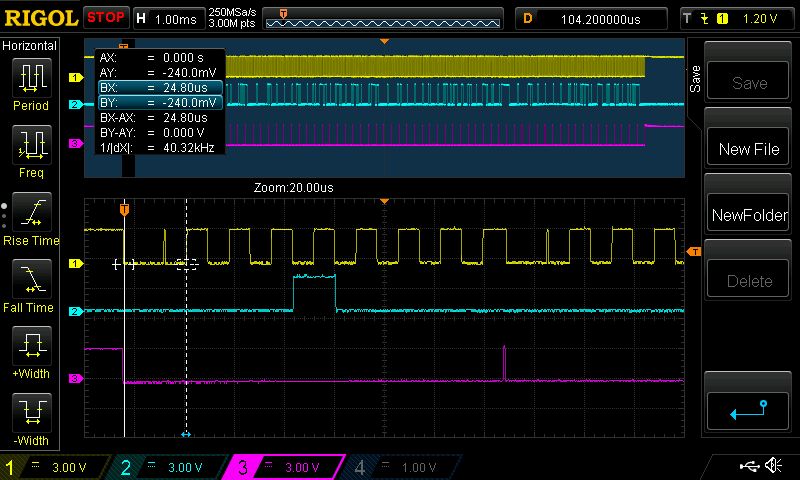

Ich habe ein Laser-Entfernungsmessgerät bei dem ich die Kommunikation
zwischen Chip und Display abgreife, um so an die gemessenen Daten zu
kommen. Das Prinzip ist in dem Forum erklärt:
https://forum.arduino.cc/index.php?topic=427556.0;images Dort hat jemand
ein Programm hochgeladen, in dem er händisch das Signal dekodiert. Unter
anderem ist an "keineZeit"s-Post
(https://forum.arduino.cc/index.php?topic=427556.msg3653021#msg3653021)
ein Oszi-Bild angehängt, welches die Kommunikation zwischen Chip und
Display zeigt, welches ich nun auch hier angehängt habe.
Ich habe das Programm bereits benutzt und es funktioniert soweit in
Ordnung, allerdings fragte ich mich, ob man die Kommunikation nicht
deutlich vereinfachen könnte, indem man das Busprotokoll herausfindet,
über den kommuniziert wird.
Auf dem Bild sind drei Signale zu sehen:
Gelb: Eine Art Clock-Signal
Türkis: Das Datensignal
Lila: Eine Art Byte-Beginn-Ende-Signal
Da es ein Clock-Signal gibt, scheint es ein synchroner Bus zu sein,
somit fallen die asynchronen Busse, wie One-Wire-Bus oder UART
prinzipiell raus. Meine Vermutung liegt bei I2C oder SPI.
Was gegen I2C spricht, ist die niedrige Standard-Pegel auf dem
Datensignal, der ja normalerweise High wäre und zum Beginn einer
Übertragung auf Low gezogen werden würde. Entsprechend fällt dieser
meines Erachtens ebenfalls weg.
Bei SPI könnte ich mir vorstellen:
Gelb - Clock (invertiert), Türkis - MOSI, Pink - Chip-Select
Soweit ich weiß, startet SPI nach dem Chip-Select "einfach so" die Clock
und signalisiert damit, dass Daten gesendet werden. Das würde ja
prinzipiell auch so passen, allerdings wundert mich hierbei der lange
LOW-Pegel der Clock zu Beginn der Übertragung, den es so bei SPI ja
eigentlich nicht gibt und vorallem mit dem kurzen High-Peak sämtliche
Hardware ausm Takt bringen könnte?
Habt ihr eine Ahnung, um welchen Bus es sich hier handelt? Es haben sich
bereits diverse Leute mit dem Thema beschäftigt, allerdings konnte ich
nirgends was finden, dass jemand den Bus ausgemacht hätte. Ich kann mir
hingegen auch nicht vorstellen, dass der Display-Treiber einen
proprietäres Protokoll benutzt. Vielleicht könnt ihr mir meine Vermutung
mit SPI bestätigen oder habt ne andere gute Idee, immerhin gibt es ja
doch so einige Busse...
