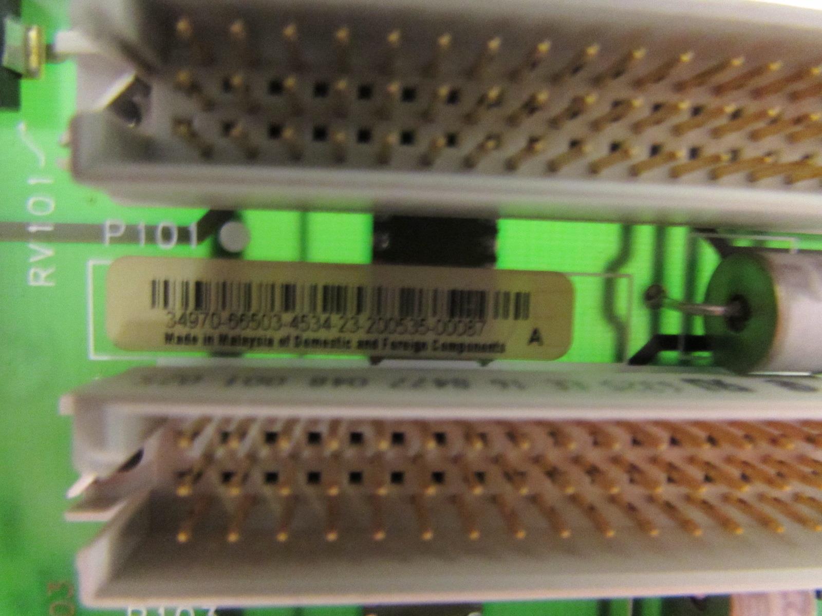

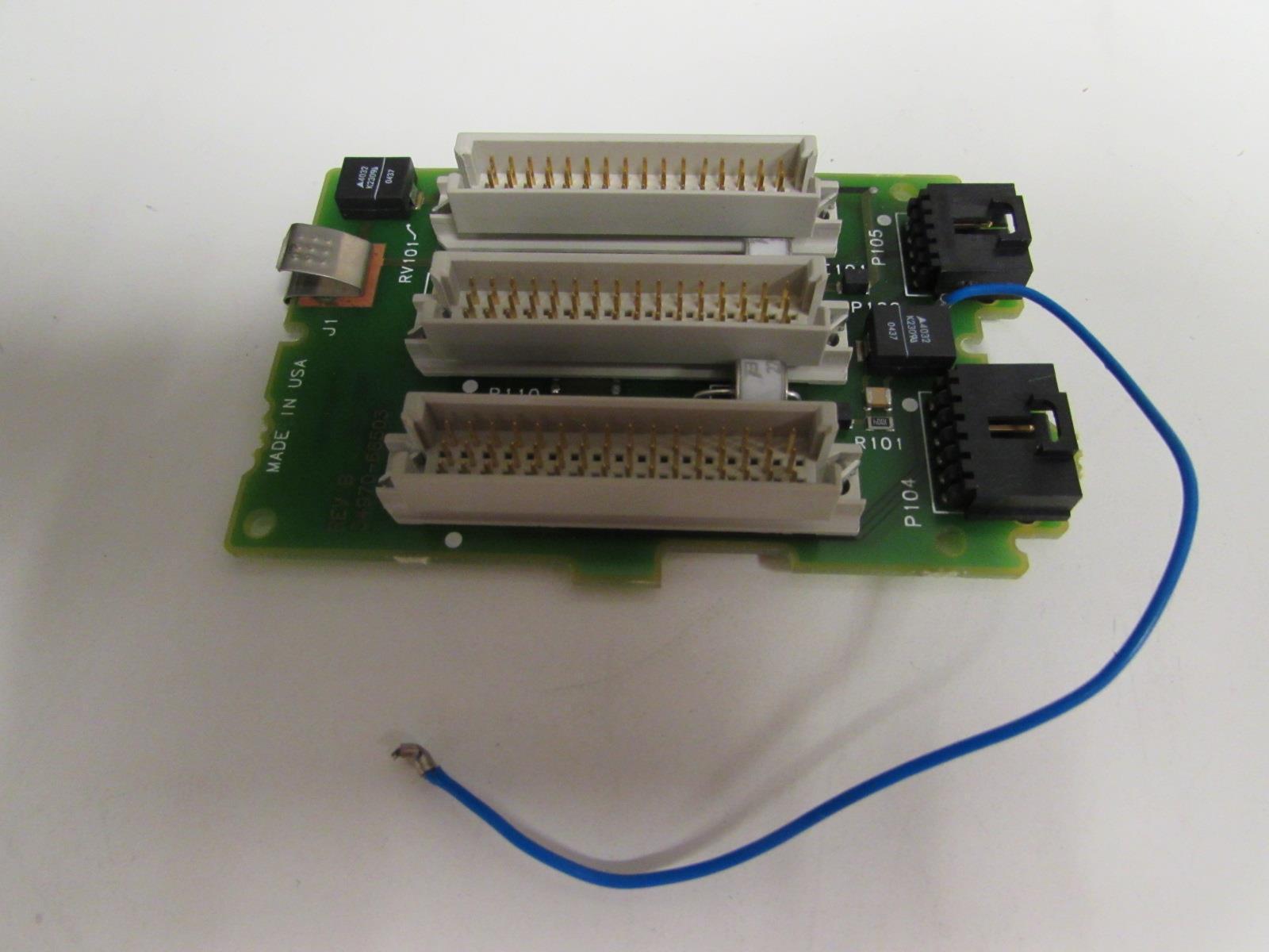

Was ist das für ein Stecker? 3x16 polig
Gast #6011792
was ist das denn für ein Stecker-System?
Ist aus HP 34970A Schaltmatritzen, dort gibt es zwar Schaltpläne aber
keine Bezeichnung der Stecker.
Würde gerne was kompatibles layouten und benötige die Stecker+Buchsen.
Anschlusstyp egal (löten, PCB etc.)
Danke
Horst
Dann guck mal den seitlichen Aufdruck auf den Pfostensteckern an.
Auf der Seite, die du nicht photographiert hast, sollte die
Typenbezeichnung drauf stehen.
Das ist DIN 41612 oder auch VG-Leiste.
Das wird typischerweise für Racksystem, also 19" Baugruppentrager
verwendet.
Zum Stecker der Platinen an die Backplane.
Such mal unter DIN 41612,  da gibt es sehr viele verschiedne
Kombinationen. Das schaut von hier aus wie halbe Länge Typ C.
Prometheus schrieb:
> Auf dem Foto S2 kann man mit etwas raten sogar die Typenbezeichnung von
> Harting erkennen.
Ich schmeiß doch jetzt nicht irgendein Bildaufhübschungs- und
Geometriekorrekturprogramm an oder riskiere einen verrenkten Hals, nur
weil der TO es nicht fertig bringt, die einzige auf dem Stecker
vorhandene Beschriftung halbwegs vernünftig abzulichten, sondern den
blanken Rücken von den Steckern photographiert. :-(
