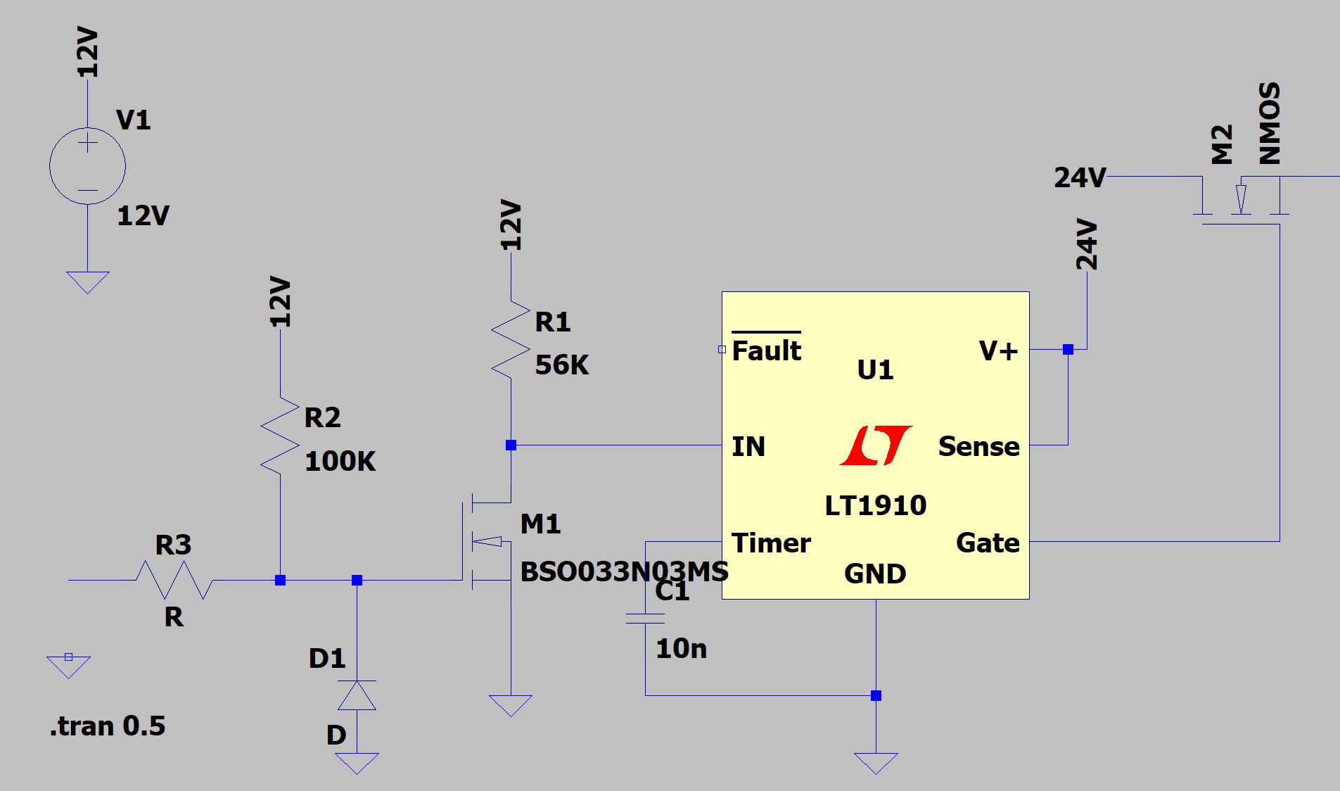

Hallo miteinander!
Ich schalte über ein Kabel einen Mosfettreiber ein/aus. Das
ursprüngliche Design funktionierte soweit jedoch muss ich wegen einer
anderen Sache die Platine überarbeiten. Die Gelegenheit möchte ich
nutzen um vielleicht die Schaltleitung "robuster" zu machen. Im Anhang
findet ihr die Schaltung.
Bei der Erstversion hatte ich noch keine Diode und Serienwiderstand in
der Schaltleitung.
Als High Side Treiber verwende ich den LT1910. Dieser schaltet ab ~3V an
IN ein. Um den IC einzuschalten wird die Schaltleitung auf GND gezogen.
Passt eurer Meinung nach die Schaltung oder habt Ihr
Verbesserungsvorschläge?
Danke!
Welche der vielen Signale ist die "Schaltleitung"?
Wo kommt die her, wo geht die hin und wie lang ist sie?
Wie ist die zugehörige Masseleitung geführt?
Sind die beiden Leitungen verdrillt?
Und warum nimmst du statt diesen fast 10 Bauteilen nicht einfachen einen
Smart-Switch Highside Schalter? ZB einen Profet von Infineon, der hat
Überlastschutz und Wasweißichnochalles schon eingebaut.

Sofern IN keine harte Schaltflanke braucht, und auch sonst kein
schnelles Timing braucht, würde ich den Eingang vor dem Mosfet
niederohmiger machen für eingestreute Störungen. Also im einfachsten
Fall einen C von Gate nach Masse, z.B. 1µ oder sowas. Sonst wirkt der
Eingang an einem längeren Kabel wie eine Antenne.
Die bei R3.
Wird über Stecker nach außengeführt. Das angeschlossene Kabel kann 1-15m
lang sein.
Die Masseleitung ist im selben Kabel jedoch auch das gleiche GND wie für
die Versorgungsspannung die im Kabel die Geräte verbindet. --> nicht
verdrillt
Ich kenne den Profet und setzte in bereits auf einer anderen Platine
ein. Über den Mosfet M2 können jedoch bist 25A fließen.
Timing ist komplett egal. Der "Schalter" wird nur einmal zum einschalten
des Systems verwendet.
Danke für eure Anmerkungen!
