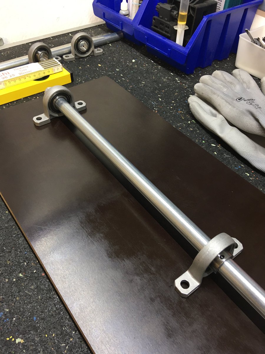

Stehlager mit Welle ausrichten
Gast #6012680
So genau, wie es ohne Extra-Aufwand geht, also ggf. das Gehäuse beim
Anschrauben mit Anschlagwinkel ausrichten ist völlig ausreichend. Hier
http://smarthost.maedler.de/datenblaetter/kugelstehlager.pdf z.B. werden
2° Abweichung genannt. Da sich das komplette Lager nach der Welle
ausrichtet, laufen die Wälzkörper trotzdem auf der vorgesehenen Bahn
ohne Tragfähigkeitseinbußen. Bei deisen lagern ist das unkritisch.
Bei Pendellagern ist das anders, da würde sich der Innenring anders
ausrichten als der Außenring, wodurch bei zu großer Winkelabweichung die
Wälzkörper teilweise aus dem Außenring rauslaufen .. vielleicht hattest
du das bei deiner Frage im Hinterkopf?
Grüße
tg
Gast #6012707
> Grüße
> tg
Danke tg.
So etwa hatte ich es im Hinterkopf! Wenn ich die Welle jetzt drehe, ohne
das die Lager befestigt sind, sehe ich quasi richtig wie die
Lagergehäuse hin/her schwimmen. Wenn ich die dann befestige, wir diese
Kraft warsch. in/auf die Welle/Lager wirken?
Gast #6012737
Da ist jetzt vermutlich die Reibung zwischen Gehäuse und Außenring zu
groß, so dass sich das im losen Zustand nicht perfekt ausrichtet, so
dass die Gehäuse bisschen rum eiern. Wenn die fest sind, sind die auch
ausgerichtet und es treten keine Kräfte mehr auf.
Schraube zuerst die Gehäuse fest und erst danach die Gewindestifte am
Innenring, so dass sich das in axialer Richtung nicht verspannt. Sofern
die Welle straff genug sitzt und sich die Innenringe sauber mitdrehen,
könntest du eine Seite lose lassen .. aber eigentlich nur, wenn die
Lastrichtung mit der Welle rotiert; hängt halt davon ab, was das mal
werden soll.

Gast #6012951
Nein , ich habe eine ähnliche Anordnung in einem Untersetzungs-Getriebe
mit den gleichen Lagern in 8mm. Das einführen einer passenden Welle
genügt und später nach dem anschrauben der Böcke ist Ruhe im Karton. Gut
manche dieser Stehlager sind mechanisch schwergängig einzustellen. Mit
der Welle sollte es aber gut gehen. Wichtig ist halt, dass diese passt
und nicht rumwackelt.
