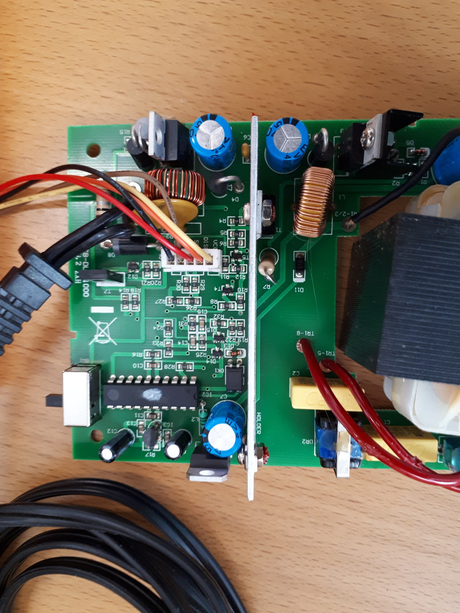

Ich bin auf der Fehlersuche bei einem Saito Pro Charger
Batterieladegerät (ladet die Batterie nicht mehr), das über einem
Mikrocontroller ATmel ATTINY26L gesteuert wird - die 5V
Versorgungsspannung vom 7805 ist vorhanden, allerdings bin ich mir nicht
sicher was der "weiße Fleck" auf dem Mikrocontroller zu bedeuten hat -
deutet dies auf einen Defekt hin?
Soweit ich das richtig verstanden habe, steuert der Mikrocontroller
einen Mosfet zum Laden der Batterie an. (IRF9Z34, irl2203n und ein
weiterer den ich nicht entschlüsseln kann, sind auf der Platine - ich
habe allerdings noch nicht herausgefunden was genau welcher Mosfet
macht).
Hat wer vielleicht einen Tipp, was und wo ich am Besten nachmessen kann,
um einen defekten Bauteil auszumachen.
Danke für eure Hilfe/Tipps und sorry für die laienhafte Beschreibung...
Mfg
Michael
Der weiße Fleck auf dem Controller bedeutet "bitte reparier mich nicht,
ich wurde zum Wegschmeißen gebaut wenn ich defekt bin und niemand soll
rausfinden, was ich für ein Schaltkreis bin".

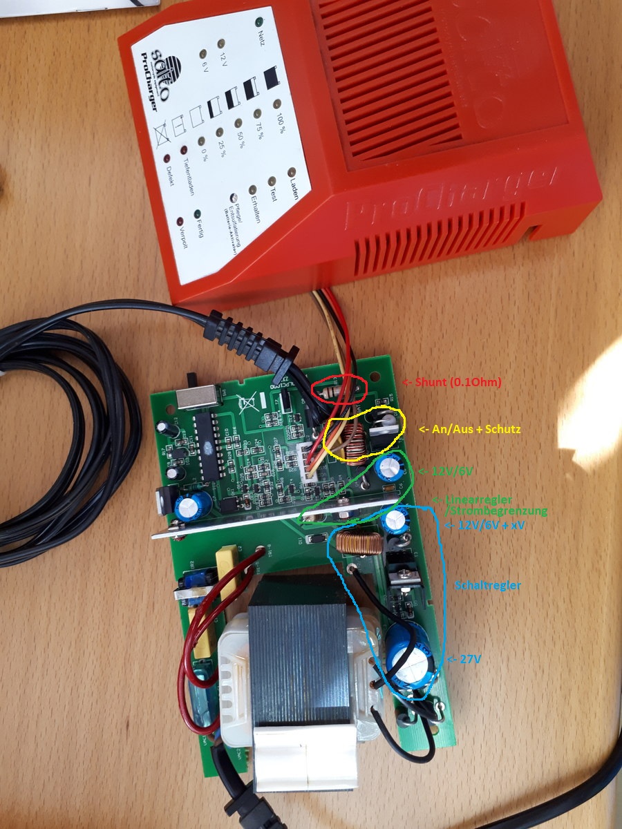

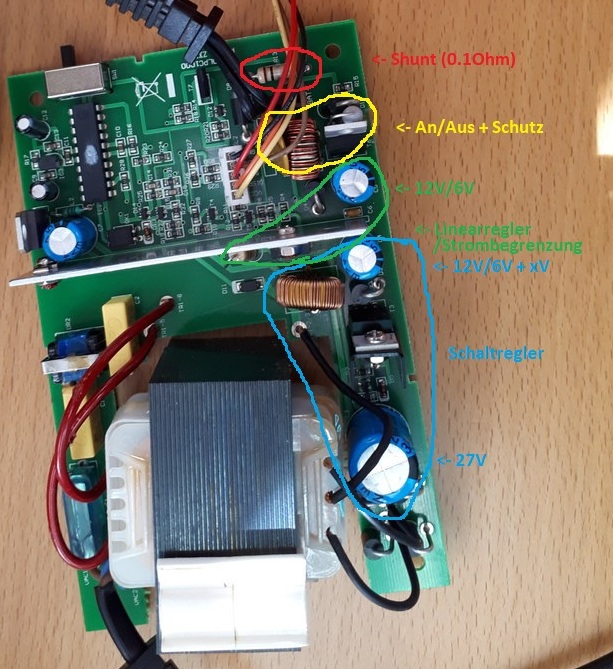

Wo gehen die bunten Kabel hin, bzw. was steht neben denen auf der
Platine?
Funktioniert noch irgendetwas, eine LED zum Beispiel?
Verfolg vom Kabel von der Batterie angefangen die Schaltung zurück.
- Es sollte einen Spannungsteiler geben, der geht irgendwo auf Pin 11 -
20, nachmessen ob da noch Spannung ankommt am µC.
- Es sollte einen Shunt (braun schwarz silber, 0.1Ohm und vllt. eine
Diode) geben, diese testen.
- Die gelbe Scheibe sollte eine Polyfuse sein, die müsste Durchgang
haben
- Mindestens ein Mosfet müsste da zwischen Batterie und
Spannungsversorgung sein, entweder auslöten und testen oder messen ob
der Angesteuert wird. (ich nehme an des ist der PMOS)
- Rechts oben im Bild sieht es aus wie ein Schaltwandler (mit dem NMOS?)
- Wenn das stimmt wird der Wandler auch vom Tiny gesteuert, läuft der
und wenn dan mit welcher Ausgangsspannung?
- mach mal ein Bild von Unten
- mach Bilder von oben aus einigen anderen Winkeln
- kannst du mal die Mosfet Typen auf das Bild schreiben oder z.b
nummerieren?
mach auch davon ein Bild
> macht
mein Tipp:
Trafo -> ungeregelte DC Spannung -> Schaltwandler mit NMMOS -> PMOS zum
Akku? -> evtl. Schutzdiode -> Polyfuse (oder an anderer Position, fast
beliebig) -> CMC Windung 1 -> Akku + -> Akku- -> CMC Windung 2 -> Shunt
0.1Ohm -> Gnd
Eventuell noch eine Diode in Sperrrichtung über den Akku damits raucht
wenn das Gerät verpolt wird.

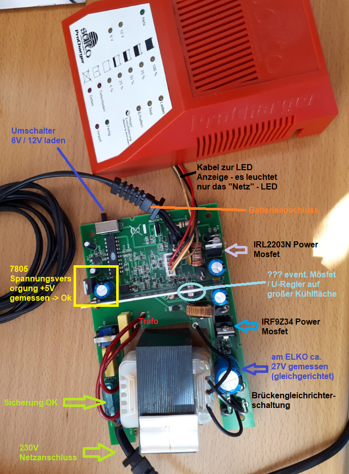

Hallo!
Danke für deine ausführlichen Tipps - ich habe ein neues Bild mit
Beschreibungen erstellt.
Beim Kabel, das an die Batterie angeschlossen wird, messe ich keine
Spannung - hier sollte ich doch im Leerlauf (Batterie nicht
angeschlossen) eine etwas höhere Spannung als die Batteriespannung
messen oder?
also habe ich netzseitig zu messen begonnen:
-230V kommen an und gehen auch über die erste Sicherung zum Trafo
-nach dem Trafo wird die Spannung mit einem Brückengleichrichter
gleichgerichtet
-am großen ELKO danach messe ich ca. 27V DC
-den Spannungsversorgungsteil für den Mikrocontroller habe ich auch
gemessen, hier sind +5V vorhanden
Nach dem großen ELKO mit den 27V weiß ich nicht mehr wirklich weiter wo
ich messen soll:
Als Schaltwandler meinst du den IRF9Z34? Wo kann ich hier die
Ausgangsspannung messen - beim ELKO oberhalb des IRF9Z34 oder kann ich
das auch direkt beim IRF9Z34 messen? - hier sollte ich dann eine
niedrigere Spannung als 27V DC haben?
Beim ersten ELKO oberhalb des IRF9Z34 messe ich keine Spannung mehr.
Ich bin mir nicht sicher ob der IRF9Z34 auch vom tiny gesteuert wird, es
schaut irgendwie so aus, als ob die Platine in einen Leistungsteil
(Trafo) und einen Elektronikteil (Mikrocontroller) aufgeteilt ist -
dazwischen ist ein Bauteil (siehe türkise Markierung - muss ich ws
auslöten damit ich etwas lesen kann - schaut aus wie ein Mosfet od.
U-Regler) das auf eine große Metallplatte geschraubt ist, welche die
beiden Teile auf der Platine optisch abtrennt...
Die bunten Kabel gehen zu einer Platine am Gehäuse und sind ws nur für
die LED-Anzeigen - es leuchtet nur die "Netz"-LED.
Als Mosfet zwischen Batterie und Spannungsversorgung ist entweder der
IRL2203N oder das Bauteil mit der Metallplatte als Kühlfläche das ich
nicht identifizieren kann gemeint?
Ich versuche morgen mit deinen Tipps weiter zu messen, vl fällt dir mit
der genaueren Beschreibung/Beschriftung auf der Abbildung ja noch etwas
ein das mir weiterhelfen könnte.
Mfg
Michael

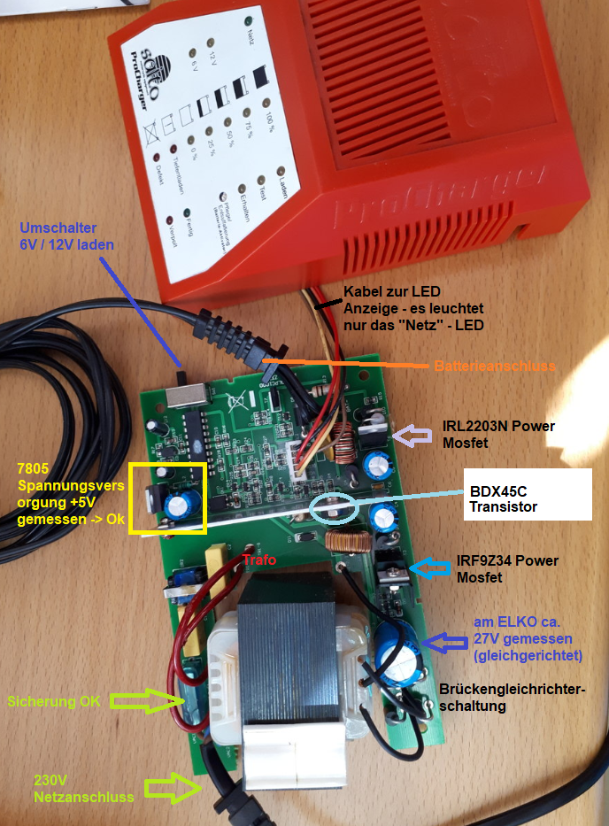

von Michael B. (michael_b_1988)
Morgen!
Der Bauteil mit der türkisen Markierung ist ein BDX54C Transistor!
LG

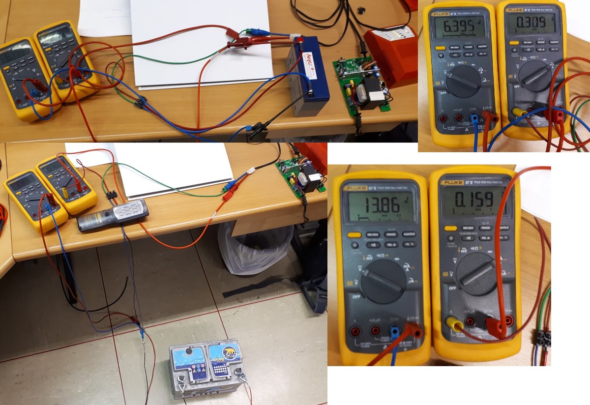

Ich werde als nächstes eine Batterie dranhängen - wo und wie messe ich
am Besten damit ich sehe ob die Batterie wirklich (nicht) geladen wird?
Am Batterieanschluss muss ich ja vermutlich die Batteriespannung messen
- jetzt muss es ja irgendwo auf der Platine einen Punkt geben, an dem
ich eine etwas höhere Spannung messe?
Wie hoch sollte der Ladestrom ca. sein - sollte ich dann ja mit einem
Amperemeter in Serie beim Batterieanschluss messen können, dann würde
ich ja gleich sehen ob hier ein Strom fließt oder?
Mfg
von Tom (Gast)
Aha das klingt jetzt schon anders.
Es gibt natürlich 1000 Gründe, warum die Batterie Deines Freundes nicht
mehr tut, obwohl sie zuvor am Ladegerät hing. Ein defektes Ladegerät ist
nur einer davon.
Also gut, mach erstmal den Versuch, eine Batterie dranzuhängen. Kann
eine 12V 7Ah aus einer USV sein, oder Motorradbatterie, oder auch die
Autobatterie.
Dann gucken, was macht die Anzeige?
Welche Spannung hat der Akku?
Ohne Ladegerät sollten das mindestens knapp 12V sein. Bei wesentlich
drunter ist der Akku hinüber, taugt aber immer noch als Testling für das
Ladegerät.
An das Ladegerät angeschlossen, sollte die Spannung nach einer evtl.
kurzen "Denkpause" des Geräts merklich ansteigen.
Bei kaputten Bleigelakkus geht das auch mal fast sofort auf 13,8V, d.h.
das Ding nimmt kaum mehr Ladestrom an. Der Spannungsanstieg ist trotzdem
ein Zeichen, daß das Ladegerät funktioniert.
Bei einem vernünftigen Akku, der auch noch nicht ganz voll ist, wird
sich eine Spannung von 12,8 bis 13,irgendwas einstellen, die sehr
langsam ansteigt.
Strommessung ist natürlich gut. Das Ding gibt 1A Ladestrom ab. Die
fließen aber auch nur bei einem Akku, der relativ leer ist.
ich hab da mal ein Bild angehängt. an dem blauen Elko nach dem
Schaltregler (in richtung Kühlblech) sollte es eca. 0.5-2V oder so über
Akkuspannugn sein, wie viel genau hängt auch von dem großen Widerstand
links von dem BDX45 ab.
Entweder das, oder es sollten 0.1V pro A Ladestrom über dem Shunt
abfallen. Wier hoch der maximal sein kann steht im allgemeinen hinten
oder unten auf dem Gerät.
Edit:
Falsches Bild angehängt, das erste bitte löschen
Hallo!
Danke nochmal für eure Hilfe, das Problem ist gelöst, der Fehler
gefunden.
Ich habe eine 6V und eine 12V Batterie an das Ladegerät angeschlossen
(siehe Bild im Anhang), die Schaltung macht was sie soll - das hätte ich
wohl als erstes testen sollen, mir war allerdings nicht klar, dass erst
eine Ausgangsspannung zu messen ist, sobald eine Batterie an dem
Ladegerät hängt... - also danke für diesen Tipp.
Der Kollege hat die Batterie immer direkt im Motorrad geladen, hierbei
ist allerdings das +Verbindungskabel vom Anschlusspunkt zur Batterie an
der Batterie locker geworden und hatte somit keinen Kontakt mehr zur
Batterie, somit hat das Ladegerät auch nichts gemacht, für ihn hat es so
ausgeschaut, als ob das Gerät kaputt wäre... - blöder Fehler aber
zumindest wieder ein bisschen was bezüglich Batterieladegeräte gelernt.
LG
Michael
