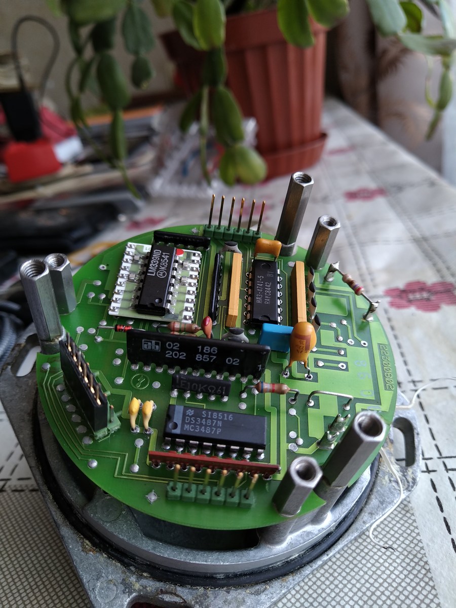

Hallo an alle, Es geht um eine intergrierte Schaltung aus einem älteren Heidenhain ROD271 Drehgeber. Auf dem Bild die schwarze Schaltung mit den Zahlen 02 186 202 857 02. Weis jemand wer der Hersteller ist und um was für eine Schaltung es sich handelt ? Leider finde ich keine Infos dazu. Danke Peter

Das ist ein (kundenspezifisches) Widerstandsnetzwerk von Allen Bradley.

Ich tippe auch auf ein Widerstands-Array. Du könntest das Ding auslöten, vermessen und wieder einlöten. Wenn es ein Widerstands-Array ist, kann man es auch aus einzelnen Widerständen nachbauen.

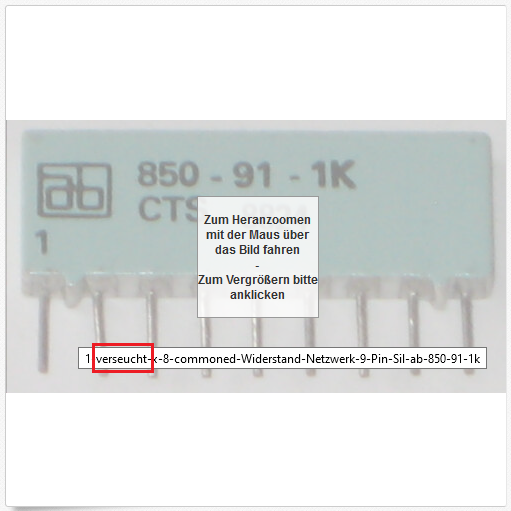

Reiss Dich zusammen schrieb im Beitrag #6012993: > Guck Dir das Firmenzeichen von Allen Bradley an und nimm Deine Lüge > zurück! https://www.ebay.co.uk/itm/303175063482
#6013005
Michael B. schrieb: > Reiss Dich zusammen schrieb: >> Guck Dir das Firmenzeichen von Allen Bradley an und nimm Deine Lüge >> zurück! > > Ebay-Artikel Nr. 303175063482 Ja, der Verkäufer liegt auch falsch.
Ohne Worte.
#6013035
Mit dem Teil von eBay wär ich jedenfalls vorsichtig...

Ist das Teil defekt? Unten müßte man sehen können, ob optische oder magnetische Postionszähler verwendet werden. Das Teil hat viele OPs in den Chips.
Ja, der Drehgeber ist defekt. Es ist ein optischer Zähler, hat eine kleine Glühbirne drin die durch die Glaßscheibe leuchtet. In einer andren Hybrid Schaltung die rote ganz unten auf dem Bild hatte ein Kondensator einen Kurzschluß, ist aber noch nicht alles, funktioniert immer noch nicht.
Habe nochmal weiter nach dem Hersteller gesucht. Der Hersteller ist AB Elektronik https://de.wikipedia.org/wiki/Datei:Logo_AB_Elektronik.svg

ein Gast schrieb: > Mit dem Teil von eBay wär ich jedenfalls vorsichtig... branded custom Product, der Hersteller von dem gezeigten Teil wird wie draufsteht CTS sein. Es wäre schon ein arger Zufall wenn die Produktbezeichnung rein zufällig das Kürzel der CTS Corporation eines bekannten Herstellers tragen würde und ansonsten auch deren Schema entstpricht. --- Aber das nach dem ursprünglich oben gefragtem muss nat. kein Netzwerk sein. Mal abgesehen vom nicht ztutreffenden Logo wäre Allen Bradley schon lange aus diesem Geschäft; https://studyres.com/doc/7900404/allen-bradley-electronics-division-%E2%80%93-product-obsolescence
SO ähnlich nur in orange-braun sahen auch Antennenverstärker von Valvo aus, OM361 und ähnliche Typenbezeichnungen https://www.radiomuseum.org/tubes/tube_om361.html "Dünnfilm-Modul" typisch ist die bucklige Oberfläche auf einer Seite, wo jedes Bauteil unter der Deckschicht zu sehen ist. PS: wer a-a sagt muss auch bäh-bäh sagen
