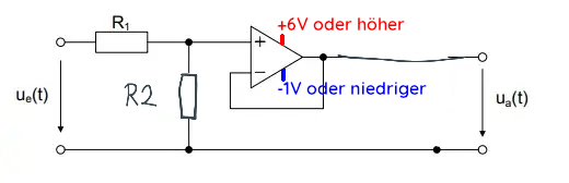

Spannungsteiler mit Impedanzwandler wäre die saubere Lösung

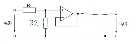

Also ist das die "schönste" Lösung? Wie denn dann am besten realisiert?:)
Die Widerstände R1 und R2 sind gleich groß z.B 2x10k.
… da selbst ein R2R nicht wirklich R2R kann.
