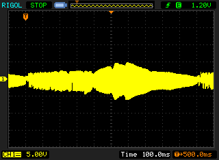

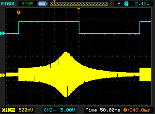

ich möchte einen Tiefenmesser (Sonar) auf Basis des PW0268 von ProWave
entwickeln. Einen Transducer für 200 KHz habe ich bereits gekauft.
ProWave bietet auch einen abgleichbaren 1:10 Anpassungsübertrager an,
allerdings für 235 KHz ausgelegt. Der ist nicht einfach zu bekommen, ich
bin
bei ebay in Italien fündig geworden und habe mir den trotz der sehr
hohen
Versandkosten von 20 EUR bestellt.
Die Hoffnung war, dass ich den Übertrager auf 200 KHz abgleichen kann.
Um das einmal zu testen, habe ich mit dem Funktionsgenerator über 10 nF
einen Sweep auf die Sekundärseite des Übertragers gegeben und mit dem
Oszi direkt am Übertrager gemessen.
Anbei der Screenprint von der Messung. Der Sweep ist von 1 bis 100 KHz,
die blaue Linie zeigt den Trigger-Ausgang vom Signalgenerator.
Man sieht deutlich ein Spannungsmaximum bei 40 KHz. Das kommt mir doch
ein
wenig merkwürdig vor. Mache ich einen generellen Fehler bei dem
Messaufbau
oder könnte es sich um einen falsch gelieferten Übertrager handeln, der
eigentlich für 40 KHz ausgelegt ist?

Sekundärseite? Also die mit der höheren Spannung? Und dann unbelastet
durch den Sensor?
Ich vermute, für eine aussagekräftige Messung sollte man möglichst unter
betriebsnahen Bedingungen messen.
Ich habe mal zwei Hochton-Piezolautsprecher gegeneinander befestigt und
dann den Durchgangs-Frequenzgang über die kurze Akustikstrecke gemessen,
war ziemlich zerklüftet aber hatte auch irgendwo bei 40 kHz das Maximum.

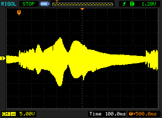

OP #6014026
Test schrieb:
> Miss doch mal die Induktivität.
die Induktivität ist 1,5 uH primär und 20 uH sekundär.
Leider habe ich selber kein RLC-Messgerät hier. Die Messungen
habe ich bei einem Freund gemacht und der wohnt 90 km weit weg.
Ich habe jetzt mal die Schaltung komplett aufgebaut mit Transistor,
Stützkondensator und Transducer. Das Maximum liegt jetzt bei etwa
60 KHz und ein zweites bei etwa 90 KHz.
Der Transducer hat 2100 pF. Der entsprechende Transducer, den mir
ProWave empfohlen hat, liegt bei 2000 pF @1KHz und hat 200 KHz +/- 20 %.
So weit weg ist das doch auch nicht. Ich sehe allerdings nichts
oberhalb von 100 KHz. Der Sweep in der Messung ist 1 - 200 KHz.
Ich bin mir noch immer nicht ganz sicher, ob das wirklich der K000003
Übertrager ist und nicht z.B. der für 125 KHz. Wenn ich den Kern
weiter herausdrehe, bekomme ich ein Maximum in dem Bereich.
Leider kann ich den Übertrager nicht identifizieren, eine Markierung,
Farbklecks oder Aufdruck haben sie sich gespart. :(

Gast #6015517
Weder die Induktivität noch das Verhältnis passt. Wenn es sich um einen
K4000003 handelt dann müsste die Sekundärseite typ. 1mH aufweisen und
die Primärseite 10uH (wegen dem 1:10 Windungsverhältnis).
Test schrieb:
> Offiziell von ProWave K4000003 235kHz
Der K4000003 hat 1mH und passt daher gut zum angegebenen Transducer
235SR130 mit seinen 540pF.
Zu deinem 200kHz Transducer mit 2100pf passt leider kein einziger
Anpassübertrager aus der K-Reihe von ProWave. Du benötigst eine
Induktivität (Sekundärwicklung) von rund 300uH. Behält man ein
Windungsverhältnis von 1:10 bei, dann hätte die Primärwicklung 3uH. Es
bleibt dir wohl nicht viel anderes übrig als selber zu wickeln.
Wenn du keine Möglichkeit hast Induktivitäten zu messen dann z.B. den
Funktionsgenerator (50Ohm/0,5Vss) an der niederohmigen Seite direkt
anschließen und zum Sekundär (hochohmige Seite) einen Kondensator (z.B.
680pF) parallel schalten. Der Tastkopf (10:1) kommt parallel zum
Kondensator/Sekundär. Den Funktionsgenerator manuell durchstimmen und
dabei Resonanzfrequenz (190...200kHz) wie auch die zugehörige
Sekundärspannung (5Vss) bestimmen. Stimmen die Messwerte nicht mit den
Sollwerten überein dann handelt es sich nicht um einen K4000003.
