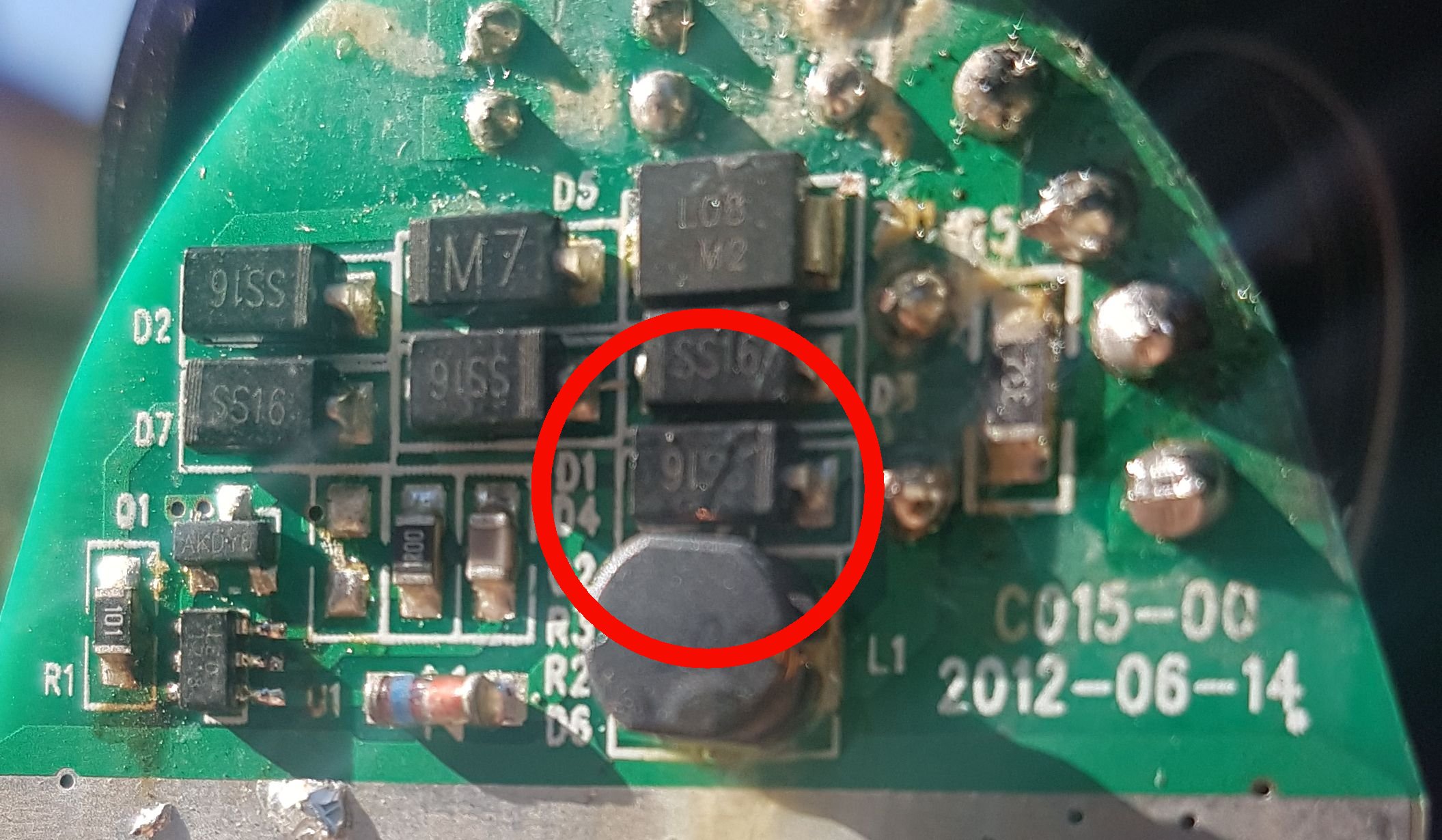

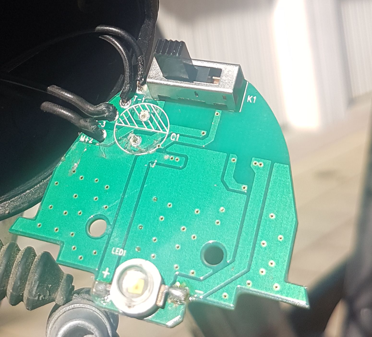

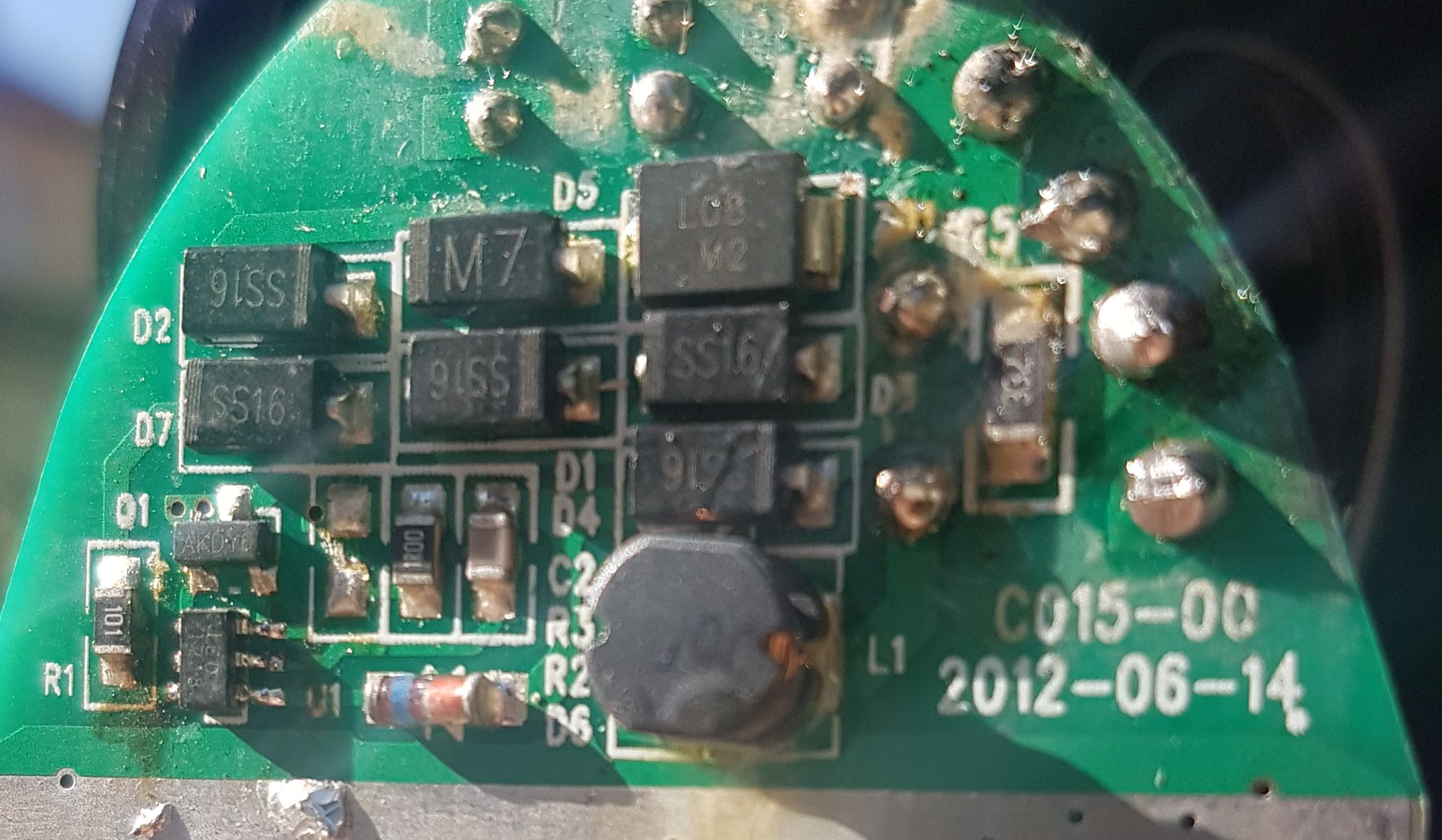

Wie auch immer:
Hier sind die Fotos.

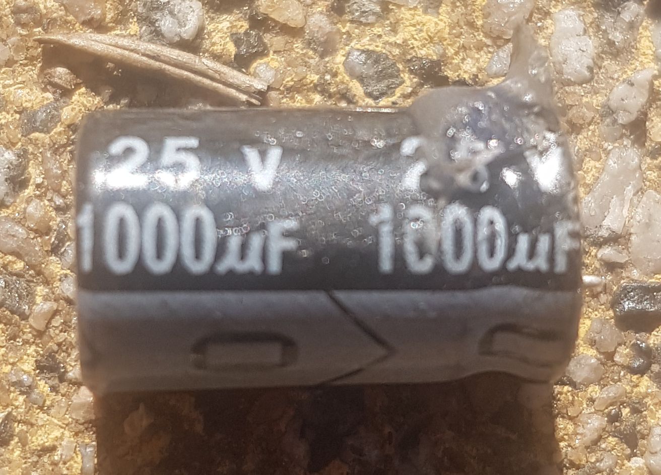

Ich habe blöderweise tatsächlich heute als ich das Ding offen hatte in
einem ungesunden Aktionismus den Kondensator C1 direkt mit rausgeknipst
(25 V, 1000µF). Hat leider nichts gebracht :(.
Meine Überlegung war: "Kondensator kaputt, verursacht irgendne Form von
Kurzschluss -> Kondensator raus, dann gehts wieder (wenn auch ohne
Standlicht)". War aber scheinbar Blödsinn und ich hätte erstmal hier
lesen sollen. Sorry dafür :(

Im Idealfall liegt noch ein Trafo rum mit Spannungen zwischen 5 bis 7V
Wechselspannung. Den schließt man an und mißt, ob nach den Dioden eine
gleichgerichtete Spannung anliegt. Der dicke C sollte diese nur glätten.
Aus dem Grunde nehme ich an, dass die vier Dioden als
Brückengleichrichter arbeiten.
Wenn nicht, dann holt man sich irgend eine Gleichspannung zwischen
5...9V (9V Blockbatterie) und klemmt die an den Ausgang des
Gleichrichters. Und dann verfolge man den Weg.
Der Sechsfüßler ist ein Schaltwandler zusammen mit der Drossel. Das
Glasteil dazwischen weiß ich nicht genau was das ist. Durchaus möglich,
dass das eine Einwegsicherung (SMD) ist.

von Crazy Harry (crazy_h)
Platine reinigen, alles nachlöten, nochmal ein scharfes Foto.
Das Glasteil ist ne Diode.
Achja LED s in der Bauform gibts von 1-5W, wobei >3W eher selten ist.
Glaube nicht, daß du die tauschen kannst, da die von unten auch verlötet
sein dürfte (wärmeableitung).
Hast du noch eine Anleitung von dem Teil? Steht da was von der
Helligkeit drin?

von Michael W. (Gast)
Die Diode im roten Kreis sieht 'komisch' aus - die ist nicht zufällig
zerbrochen, oder? Kann natürlich auch eine optische Täuschung sein...
von anD (Gast)
Danke für eure Rückemeldung. Ich hatte noch paar andere Fotos gemacht
(alle nicht so toll): Aber ja, die Diode schaut auf den anderen Fotos

> Unabhängig davon, und um noch ggfs. etwas zu lernen:
> Wenn der Kondensator nicht für das Standlicht verantwortlich ist
der Kondensator kann schon die meiste Energie speichern hier, kommt halt
drauf an was du Standlicht nennst:
nehmen wir mal an, der ist auf 20V geladen , Kapazität ist 1mF
E = 1/2 C *U^2 = 0.2J
Wenn du nur 10mA durch die LED bei 3V haben willst:
P = U * I = 30mW, E = P*t => t = E/P  = 0.2J/30mW = 6.7 Sekunden
Vorausgesetzt da ist ein Schaltwandler mit 100% Effizienz der den
Kondensator von 20V bis 0V entlädt und die LED mit 10mA CC zum leicht
glimmen bringt. 1mA sollte man im dunkeln grade noch so erkennen können,
dann hälts halt 67 Sekunden.
Standlicht in der Form gibt es hier nicht, außer da hängt noch ein
Akku/Supercap an einem der Kabel.
> L1?
wird wahrscheinlich Teil eines Schaltreglers sein. Sieht nach Current
Mode Boost converter aus, 1Ohm Current Sense, die zerbrochene SS16
gehört sehr wahrscheinlich zum Wandler. Die eigentlich unnötige extra
Melf Diode zum Regler (Überspannungsschutz am Ausgang) könnte dir die
Schaltung gerettet haben. Einfacher wäre es die Spannung an der LED nach
der defekten SS16 abzunehmen, dann hätte es aber den Wandler zerlegt.
5 * ss16 sind SSM16PT 60V 1A Schottky, 4 für Gleichrichter, 1 für
Schaltwandler. Eine davon sieht definitiv nicht gut aus.
1 * M7   könnte eine BZX384-B24 24V Zener sein (als Schutz)
Den Rest kann ich nicht lesen, bzw. zum SOT23 AKDY8 habe ich nichts
gefunden. Das müsste ein NPN/NMos sein, ein Anschluss geht an Gnd, einer
zum 1Ohm Widerstand sowie Regler, und einer zum Regler. Der Schaltregler
müsste der SOT23-6 daneben sein.
