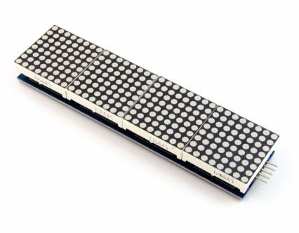

Moin,
ich habe mir 6 Stück von diesen Trümmern bestellt in der Bucht und diese
verbaut, leider auch direkt mit Heisskleber verklebt. (Naja, jetzt
wieder raus gerissen.)
Fehler 1 war zu glauben, dass die von 2 Anbietern auch gleich sind.
Nein, die Bitfolge der Digits ist bei dem einen so und beim anderen
gespiegelt. Platinen sind auch deutlich anders layoutet.
Fehler 2 war, dass LED Matrizzen verkehrt im Sockel steckten, dann gibt
es "komische Effekte". 3 waren verdreht.
Fehler 3 war zu denken, dass der Chinamann die Anzeige richtig
eingestellt hat. Auf Stufe 2 von 15 leuchten die Punkte bereits so hell,
dass man eine Sonnenbrille aufsetzen muss, bei 15 brennen sie wohl schon
durch. Mehr als 6/32 habe ich mich nicht getraut einzustellen.
Bei der Farbe grün noch schlimmer, die brennen schon auf 1 schon
gleißend hell.
Weiss zufällig jemand, wo die bei diesen Modulen den Widerstand
versteckt haben, um den Strom nach ISET zu justieren? Den würde ich dann
gern mal direkt verdoppeln oder verdreifachen.
von Checker (Gast)
von Vcc ist ein 10k nach iset pin18 verbaut
von Thomas S. (thomas_s72)
Hallo, ich nutze auch solche Dinger und Ja, die sind zu hell. Bei mir
waren 10K  Widerstände drauf, ich hab dann 27K eingebaut.
Da ist pro Modul nur ein SMD Widerstand drauf, die Auswahl ist also
limitiert.
Mach mal ein Foto ohne Modul drauf falls du den nicht findest.
33K sollte auch noch hell genug sein.
Thomas

Glaube da sind mehrere drauf und leider auch 0204 Bauform also winzig
klein ohne Beschriftung. Ich schau mal zu Hause nach., 33k sind also ok.

von Jörn P. (jonnyp)
Beim MAX7219 wird die maximale Helligkeit über den Widerstand Iset am
pin 18 eingestellt, dessen Minimum 10k-Ohm betragen soll. Diese maximale
Helligkeit läßt sich dann noch über Register in 16 Stufen dimmen.
Bei dem geringen Stromverbrauch heutiger LEDs wird man schon fast blind.
Ich verwende für den Widerstand 47k und das ist immer noch verdammt
hell.
