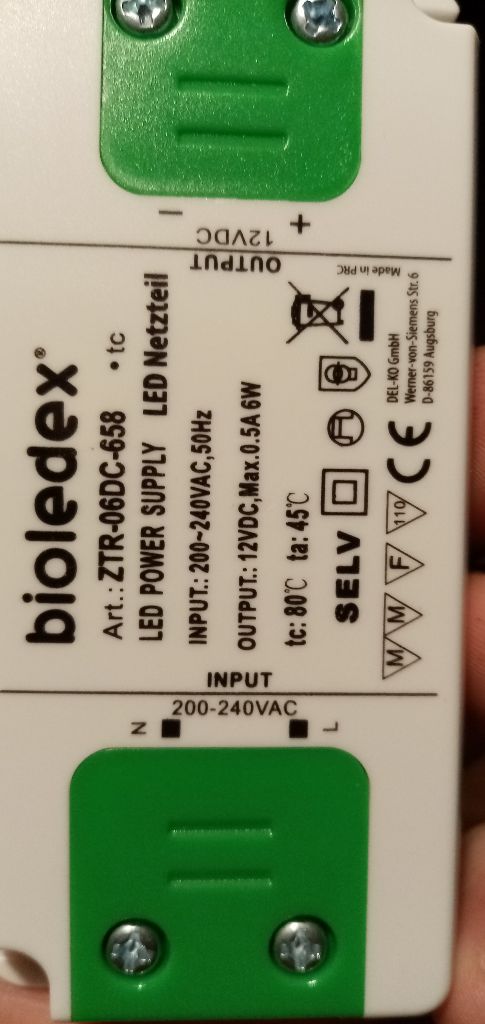

Moin,
ich hab leider so wenig Ahnung von Elektronik, dass ich bei den meisten
Unterforen gar nicht verstehe, was das Thema ist. Deshalb ist es mir
etwas schwer gefallen, das richtige Forum zu wählen. Bitte seht mir das
nach!
Das Foto zeigt die mitgelieferte Spannungsversorgung für die Beleuchtung
eines Briefkastens. Ich habe aber dort keine 220V anliegen, sondern nur
12V Wechselspannung aus einem handelsüblichen Klingeltrafo. Kann ich die
12V auch direkt an die LED hängen oder gehen die davon kaputt? Ich
erinnere mich dunkel, dass LED immer mit Widerstand betrieben werden
(warum habe ich nie verstanden) und befürchte, dass dieser hier bereits
in der Spannungsquelle integriert ist.
Danke & Gruß!
Markus
#6015646
12V Gleichspannung müsste gehen, was anderes macht dieses Netzteil auch
nicht. Die nötigen Vorwiderstände sind oft in den LED-Panels integriert.
Die 12V Wechselspannung des Trafos gehen aber ohne Weiteres nicht, da
LEDs nicht mit Wechselspannung betrieben werden können. Sie flackern
dann oder gehen kaputt.
Gast #6015785
Markus S. schrieb:
> Danke für den Hinweis, das hilft mir weiter. Neben dem Klingeltrafo
> hängt eh noch ein Gleichrichter.
12V Wechselspannung + Gleichrichter ≠ 12VDC
Wenn das nur ein Gleichrichter ist, kommt dort eine pulsierende
Gleichspannung mit 50 oder 100Hz raus, Spitzenwert eher bei 15V oder
höher.
Harald W. schrieb:
> Probiers aus und hoffe das Beste.
Ack
