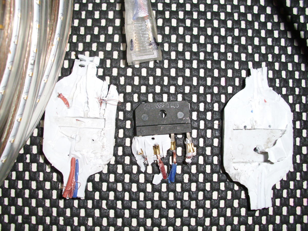

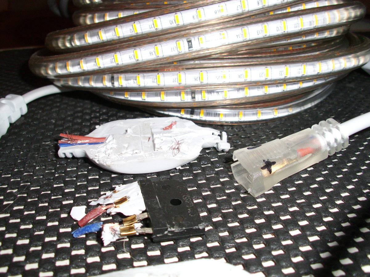

Moin,
anbei mal 2 Fotos vom Inhalt eines Netzadapters für 230 Volt eines 14
Meter langen LED Lichtbandes mit 600 LED`s.
Stecker, Schalter, Brückengleichrichter....Steckbuchse, fertig.
Lebensdauer ???
Wie immel von ihlem fleundlichen Velkäufel.
Na ja, für den Preis des Lichtbandes war eben noch ein Meanwell HVGC
150-700A LED Treiber drin und gut isses.
War schon immer so, wer billig kauft, kauft zweimal.
(Firma: Funkenflug Industries) #6015809
Naja so schlimm find ich das jetzt nicht. Das LED-Band hat interne
Widerstände und mit genug LEDs in Reihe komme ich auf 320V
Betriebsspannung. Scheint auch alles passend isoliert zu sein... Das
einzige was mich bestimmt stören würde, wäre das 100Hz-Geflacker.
