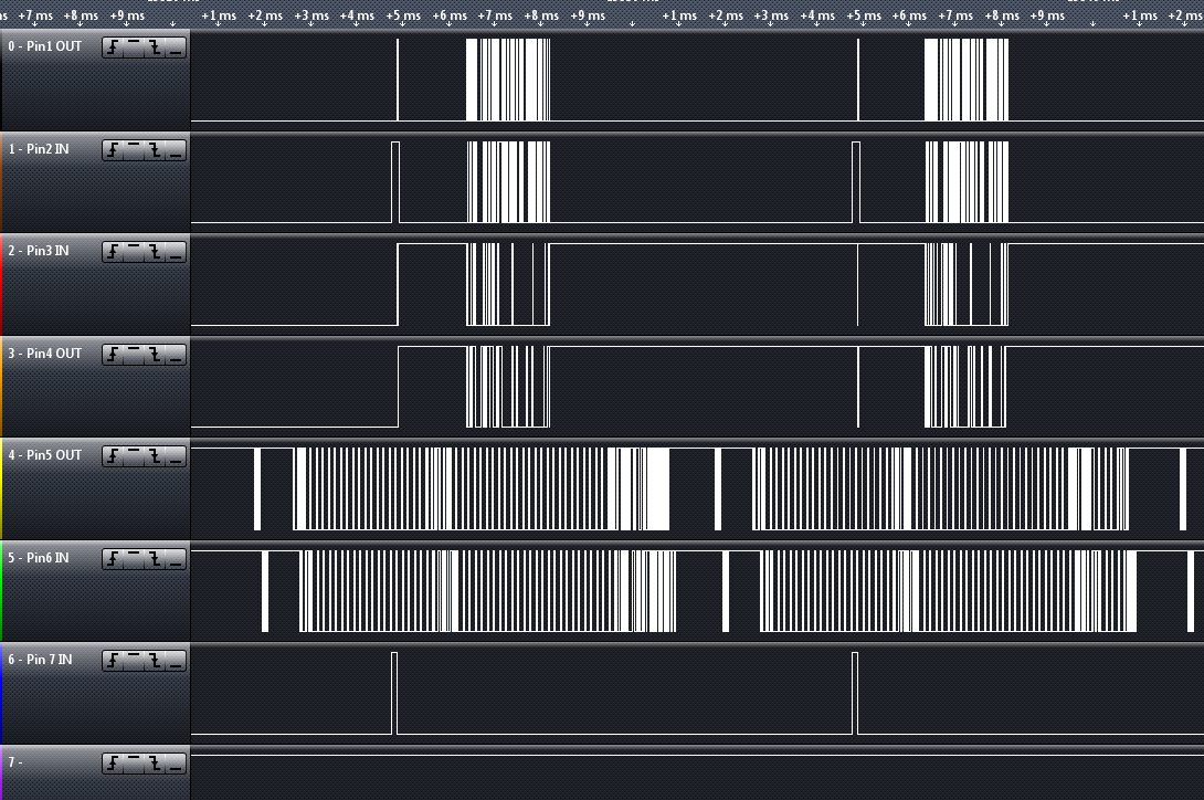

Hallo Liebe Leute...
Ein Rätsel.... ;-)
Ich habe da einen Datenstrom von einem (Sensor)Modul
und suche dazu ein Protokoll das passen könnte.
Scheinbar fängt das Signal mit 4 Start-Bits an.
1* 11µs High,11µs Low
1* 11µs High,22µs Low
dann 616µs High (Pause)
Dann ein Datenstrom von ca.106 bis 119 mal High
wobei die Längen der Bits sich ändern.
(schaut irgendwie aus wie ein Digitalisiertes Analogsignal ?!)
dann 1,13ms High (Pause)
und dann kommen wieder die 4 Startbits  (siehe oben)
von Startbit zu Startbit vergeht 10ms
Ich dachte an Manschester Code, aber es gibt kein Taktsignal dazu ..
Das Modul möchte ich nicht nennen (verzeiht mir),
aber vielleicht hättet ihr eine Idee, was das sein könnte ?
Danke im vorhinein :-)
l.G. Robert

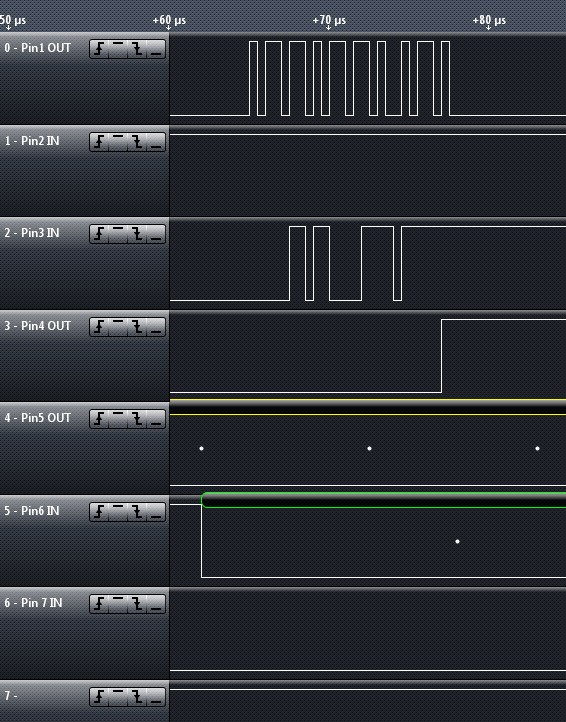

Gast #6015960
Hallo
Danke für die Antworten...:-)
Ein paar Bilder (vom LA)
(ich hoffe man sieht die Bilder..(vorschau geht nicht))
screenshot1:
Ist das Signal im Überblick (3 Sequenzen)
screeshot2:
den linken Teil vergrößert
die linken 4 Highs vermute ich als Startsequenz
rechts davon dann die Daten mit unterschiedlichen Bitlängen..
Gast #6016660
Ohne Bild vermutet man da erstmal insgesamt ein laaanges High und fragt
sich, wie man sich anhand dieser Beschreibung wohl die Trennung zwischen
den Bits vorzustellen hat.
Ein Bild sagt mehr als Tausend Worte und klärt zumindest die Trennung
der Bits. Diese regelmäßigen High Pulse könnten Stop Bits einer
seriellen Übertragung sein, wobei dann die am Ende folgende Flanke das
Start Bit des nächsten Datenwortes einleitet. Die längeren High Phasen
entsprechen einem Space Signal.
Aus dem Bild irgendwelche genauen Zeitinformationen rauszuziehen, ist
mir jetzt allerdings zu mühsam, da die begrenzte Auflösung
wahrscheinlich auch noch einen erheblichen Jitter in den Datenflanken
vortäuscht.
Evtl. gibt es bei deinem LA die Möglichkeit, Daten nicht nur als Bild an
die Welt weiter zu reichen.
Gast #6016690
Der erste bitstrom links könnte ein normales uart-Signal sein.
Ausmessen (sind das 2 oder 3 Bits in der Mitte?) Baudrate ausrechnen und
per Inverter auf seriellen Port geben oder vom LA analysieren lassen.
Warum sollte das kein normales UART-signal sein?

Moderator #6019372
Robert schrieb:
> Wie bist du auf das gekommen ??
Das ist nicht schwer: Im mittleren Teil von screenshot2.png wiederholt
sich das gleiche Muster siebenmal. Das legt die Vermutung nahe, dass es
sich dabei um 7 Datenframes handelt, die ohne Pause hintereinander
gesendet werden. Die Low-Phase dieser Frames ist so lang wie das kurze
Datenpaket links im Bild. Dieses besteht offensichtlich aus 10 Bits,
nämlich 0101001010. 1 Bit ist dabei im Mittel knapp 3 Pixel lang. Die
High-Phasen der periodischen Frames sind 6 Pixel, also 2 Bit lang. Somit
ist die Framelänge 10+2=12 Bit.
Auch die nichtperiodischen Abschnitte enthalten alle 12 Bits die
Bitfolge 110, was vermuten lässt, dass es sich dabei um 2 Stopbits und 1
Startbit zweier aufeinanderfolgender Frames handelt. Zwischen dem
Startbit und dem nächsten Stopbit liegen also 12-1-2=9 Bits. Das sind
entweder 9 Datenbits oder 8 Datenbits und 1 Paritätsbit. Bei näherer
Betrachtung kann man erkennen, dass die Anzahl der 1-Bits in jedem Frame
geradzahlig ist.Das deutet darauf hin, dass das 9. Bit ein Paritätsbit
ist.
Bei der Baudrate habe ich etwas geraten: Aus deiner Anfrage ist zu
entnehmen, dass 1 Bit etwas 11µs lang ist. Das entspräche 90909 Baud,
was aber weit weg von den üblichen RS-232-Baudraten liegt. Für die
weitverbreiteten, mit 12MHz getakteten 8051-Derivate werden mitunter
auch 12000000/2⁷=93750 Baud genutzt, was einer Bitdauer von 10,7µs ≈
11µs entspricht und damit ganz gut passen würde. Aber da bin ich mir
nicht so sicher, vielleicht kannst du die genaue Bitdauer mit LA ja noch
einmal nachmessen.

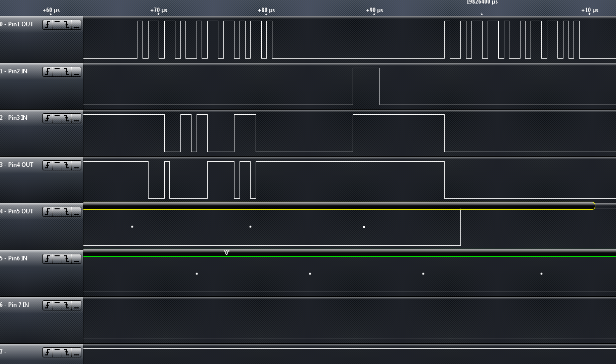

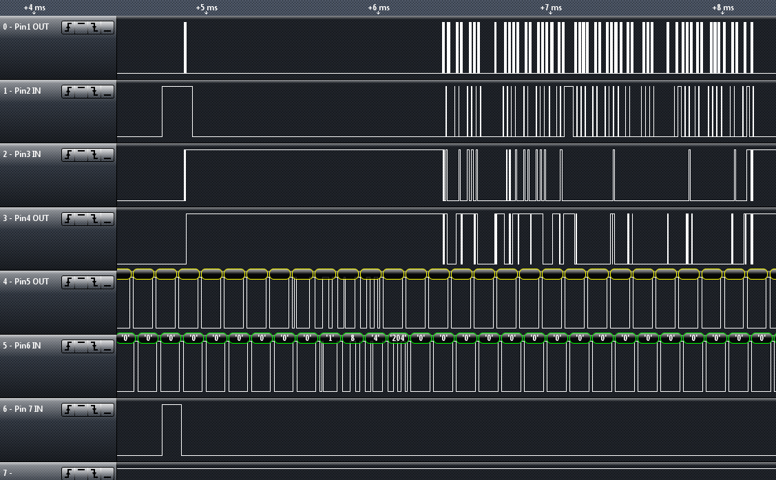

Gast #6020837
@Yalu X
Da hast Du dir ja echt viel Mühe gemacht !!
Echt toll !! :-)
Danke!
Ich hätte da noch ein paar Signale, vom gleichen Modul.

Die anderen Signal die ich habe, schauen so aus...
Bild: Alle_1
Alles Signale im Überblick
Bild: Alle_2
Alle Signale ein biischen näher
Pin5 und Pin6 sind die Serielen Signale, die "Yalu X" so super erkannt
hat.:-)
Bild: Alle_4_1
die linke Seite vom Bild größer
Bild: Alle_4_2
die rechte Seite vom Bild größer
Ich habe auch eine CSV Datei angehängt von 0,1 sek
(Falls es jemanden hilft ?!)
Also meine Idee wäre, dass es ein SPI Signal ist.
Pin1 müsste das Clock sein
Pin2 könnte Enable sein
Pin3 Daten In
Pin4 Daten Out
Wenn ich das im LA eingebe, meckert er nicht einmal.... :-)
Aber:
1.) Pin1 (Clock) hat manchmal 9 und machmal 10 Bits
    Sollten das nicht immer 8 Bit sein ?!
2.) Pin1 (Clock) ist Ausgang (also müsste das Master sein)
    Pin2 (Enable) ist Eingang.  Müsste dann aber
          eigentlich auch Ausgang sein ?
          ist aber laut Hardware, Eingang
 (IN und OUT bezieht sich auf das Modul)
3.) auf Pin 7 scheint ein Trigger Signal zu kommen, dass dann die obigen
Signale anstößt  ..
Wobei die oberen dann eine Anfangssequenz haben und dann kommen erst
mehere Daten Sequenzen  ?!
Wie seht ihr das ?
Du hast wahrscheinlich den LA zu langsam eingestellt (2 MHz Abtastrate),
so dass einige Details des Clocks nicht angezeigt werden.
Miss doch mal mit der höchsten Abtastrate, die der LA kann. Falls es
sich tatsächlich um SPI handelt, kannst du dann dessen Frequenz und die
Anzahl der Bits je SPI-Block ablesen.
Auch wenn man aus einem unterabgetasteten Signal nicht viel herauslesen
kann, wage ich mal folgende These:
Der Clock hat eine Frequenz von etwa 1,27 MHz und ein Tastverhältnis von
etwa 55%. In jedem Block (wie in deinem Screenshot "Alle_4_1.png"
gezeigt) werden 16 Bit übertragen. Ich bin mir dessen zwar mehr als
unsicher, aber es würde am ehesten zu den Messergebnissen passen.
Gast #6025206
@Yalu.X
OK, werde mal mit höchster Frequenz probieren
(Kann aber noch ein bisschern dauern..)
Was sagst Du zu den Aus- und Eingängen ?
Habe ich da einen Denkfehler ?
Clock und /SS kann ja nur vom Master kommen ?!
/SS sollte Pin2 sein (oben bezeichnet mit Enable)
Pin1 Clock ist Ausgang
Pin2 /SS   ist Eingang
Oder kann Clock vom Master und /SS vom Slave kommen ?
