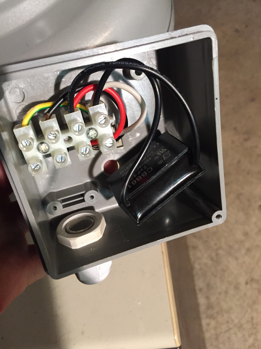

von Peter (Gast)
Danke für die antwort.
Wie finde ich heraus, ob es sich um einen Kondensatormotor handelt?
Anbei ein Bild
von kellerloch (Gast)
2uF im Kasten !
von npn (Gast)
kellerloch schrieb:
> 2uF im Kasten !
Was willst du uns damit sagen? Daß du lesen kannst?
von hinz (Gast)
> Anbei ein Bild
Gleichstromwiderstand der Wicklungen messen.
von MaWin (Gast)
Klar ist das ein Kondensatormotor, der hat ja nicht mal 3 Wicklungen
sondern nur 2.
Und ein Lüfter dazu. Warum erden die wichtigen Fakten immer
Verschwiegen,
zu faul das dir bekannte hinzuschreiben, Mossad Projekte ?

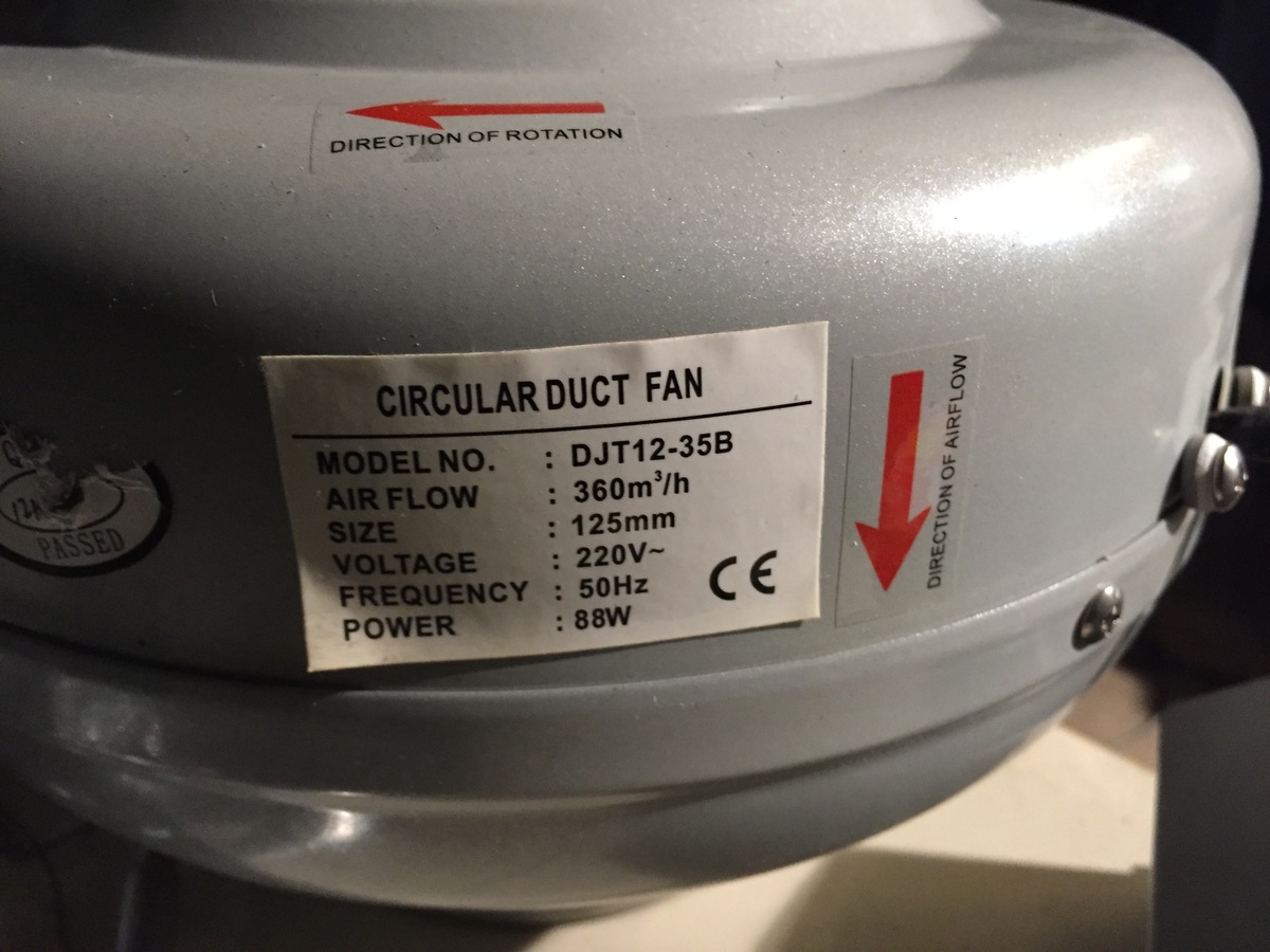

von Peter (Gast)
@MaWin
Warum soll der nicht über 3 Wicklungen verfügen können?
Da sind 4 Leitungen zum Motor. 1x Erde plus U V und W ind
Sternschaltung.
Für mich klar Drehstrom.
Der Kondensator hängt ja aussen dran, umd ein Drehfeld zu“simulieren“...
von hinz (Gast)
Weils bei solchen Kleinlüftern üblicherweise Kondensatormotoren sind.
> Sternschaltung.
Dann überleg mal wieviele Leitungen für die zwei Wicklungen eines
Kondensatormotors nötig sind.
Das macht er in beiden Fällen.
Das ist mit Sicherheit kein Drehstrommotor, denn in den allermeisten der
Anwendungsfälle steht da gar kein Drehstrom zur Verfügung:
https://translate.google.com/translate?hl=de&sl=zh-CN&u=http://www.nedfon.com/Product/51.html&prev=search
Ich würde da einfach ein SSR nehmen und den Motor im (Sub-)Sekundentakt
pulsen. Dürfte angesichts der Größe der Schwungmasse "Lüfterrad" gut
funktionieren.
npn schrieb:
> Der TO hat doch schon längst geschrieben, daß es ein Lüfter ist!
Schon. Nach einen Tag. Solange stand die falsche Aussage
"3-Phasen-Motor" im Raum und die Raterei war in vollem Gange.
