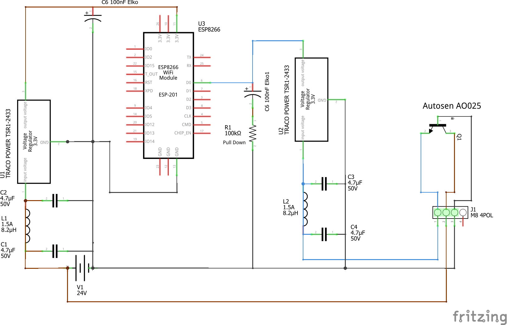

dies ist mein erster Schaltplan (Wirtschaftsinformatiker) und ich würde
mir gerne Kritik/Verbesserungsvorschläge einholen. Ich habe mich der
Forensuche bedient (Pull-Down, Kondensatoren, etc), und anhand dessen
diesen Plan aufgestellt.
Anwendungsfall, Zweck oder vielleicht auch Sinn:
Eine handelsübliche Reflexionslichtschranke - in diesem Fall Autosen
AO025 - soll WLAN-fähig gemacht werden.

Zwei Fragen fallen mir spontan ein :
* Warum wird für die Spannunganpassung des Sensorsignals ein
Spannungsregler verwendet?
*  Wie schnell muss Sensor EIN und Sensor AUS erfasst werden? Kürzeste
Schaltzeiten.

Ich habe ehrlich gesagt keine Ahnung. Sollte dies durch einen
Spannungsteiler erfolgen? Aus dem Datenblatt des Autosen erkenne ich als
Laie die Ausgangspannung nicht. Daher gehe ich davon aus das es 24V
(=Eingangsspannung) ist und dachte die könnte ich mit dem TRACO
runterregeln.

Eigentlich reicht ein Widerstands Spannungsteiler zwischen Sensorausgang
(PNP) und ESP-Eingang. Ein kleiner Kondensator~ 10nF zwischen
ESP-Eingang und Masse wäre auch noch gut.

Aber zwischen Lichtschranke und ESP reichen wirklich 2 Widerstände als
Spannungsteiler, da brauchst den ganzen Aufwand mit DC/DC Wandler usw
nicht

Der TRACO ist ein DC/DC-Wandler, dessen Inrush-Current dein Sensor
bestimmt nicht aufbringen kann und soll.
Für das Herabsetzen einer Signalspannung von 24 auf 3.3V nimmt man z.B.
einen Spannungsteiler aus zwei Widerständen oder einen (aktiven)
Pegelwandler.

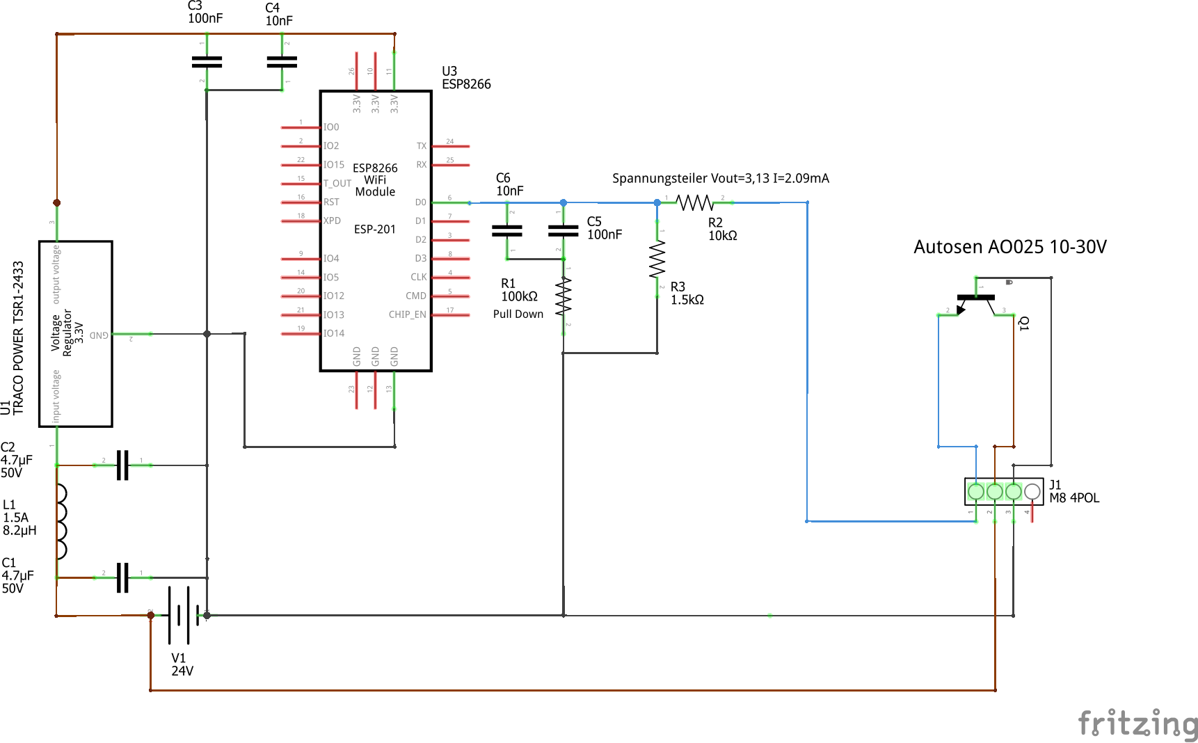

ich habe den Schaltplan um die 10nF Kerkos ergänzt. Statt
Spannungsregler ist nun der Spannungsteiler eingezeichnet.
Eine Frage habe ich noch bezüglich der Spule L1. Laut TRS1-2433
Datenblatt hat sie die Kennzahlen: 8.2uH, 1.5A und 0,08 Ohm. So eine
Spule finde ich jedoch nicht bei Reichelt. Da kann man doch bestimmt
abweichen oder?

Wozu die Parallelschaltung von 10 und 100nF?
von Einhart P. (einhart)
R1, C4 und C5 weg. Der Spannungsteiler aus R2 und R3 passt.
Wenn deine 24V aus einem vernünftigen Netzteil kommen dann sind C1 und
Die beiden Kondensatoren C5 und C6 stören nicht. Für deren
Bedeutungslosigkeit sorgt in Anwesenheit von R3 alleine schon R1.

Zu R1: Den Widerstand habe ich aufgrund eines Artikel auf der Elektronik
Kompendium Seite gesetzt. Dort wurde empfohlen per externen Widerstand
den GPIO auf Low zu ziehen und dies nicht durch den intern verbauten
Widerstand per Software zu tun. Ist zwar jetzt ein Artikel zum Raspi
aber ich nehme an, man kann das auf den ESP8266 übertragen.
https://www.elektronik-kompendium.de/sites/raspberry-pi/2006051.htm
Zu Parallelschaltung der Kondensatoren: Ich habe gelesen das
Kondensatoren unterschiedlicher Kapazität zum Ausgleich von
Spannungsschwankungen/-spitzen parallel geschaltet werden. Aber das kann
auch die Kombination von größerem Elko und kleinem Kerko gewesen sein.
Gut, dann werde ich die 100nF rausnehmen und R1 streichen.
R3 wirkt bereits als pull-down Widerstand.
