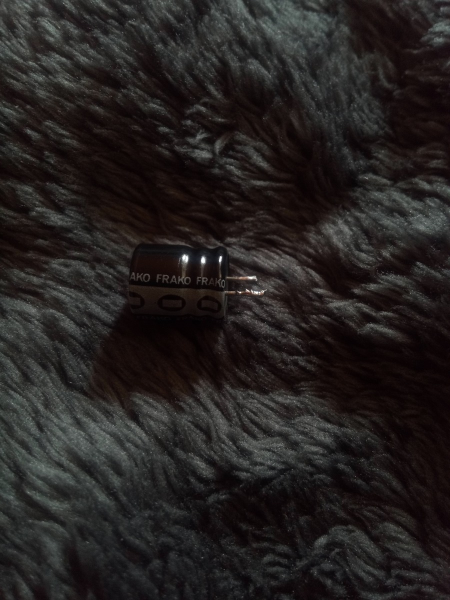

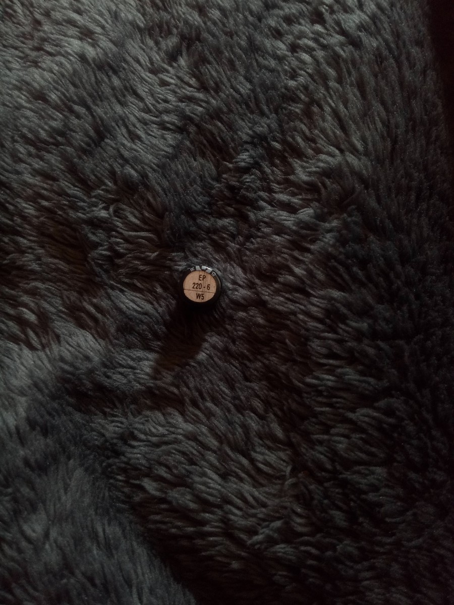

Ich suche einen Ersatz für einen defekten Kondensatorl Eider komme ich mit der Bezeichnung nicht zurecht. Aufgedruckt ist: Franko EP 220-6 W5 Vielleicht kann mir jemand weiter helfen?

220uF/6V?! Auf Kante genähter China-Knaller... SMD? Gruss Chregu

Gunther schrieb: > Franko EP 220-6 W5 Frako! Und das ist ein ganz einfacher Elko 220µF/6,3V.

Christian M. schrieb: > 220uF/6V?! > Auf Kante genähter China-Knaller... Nö, Made in Germany, in D-79331 Teningen.

Ich habe Mal 2 Fotos gemacht, hoffe das hilft.

Danke für die Info, dann kann ich ja einen 220uf mit 6 Volt oder höher kaufen, vielleicht läuft mein Auto Tacho dann wieder.

Gunther schrieb: > vielleicht läuft mein Auto Tacho dann wieder. Von 1988? ...ist der Elko denn überhaupt defekt? Übrigens: Bildformate! ;) Klaus.

So, hab einen Elko aus einem alten PC Netzteil ausgelöst und wieder im Tacho verbaut. Läuft wieder Problemlos,danke für die Hilfe. Ja genau, Audi 100 BJ.88. Antwort schreiben |
