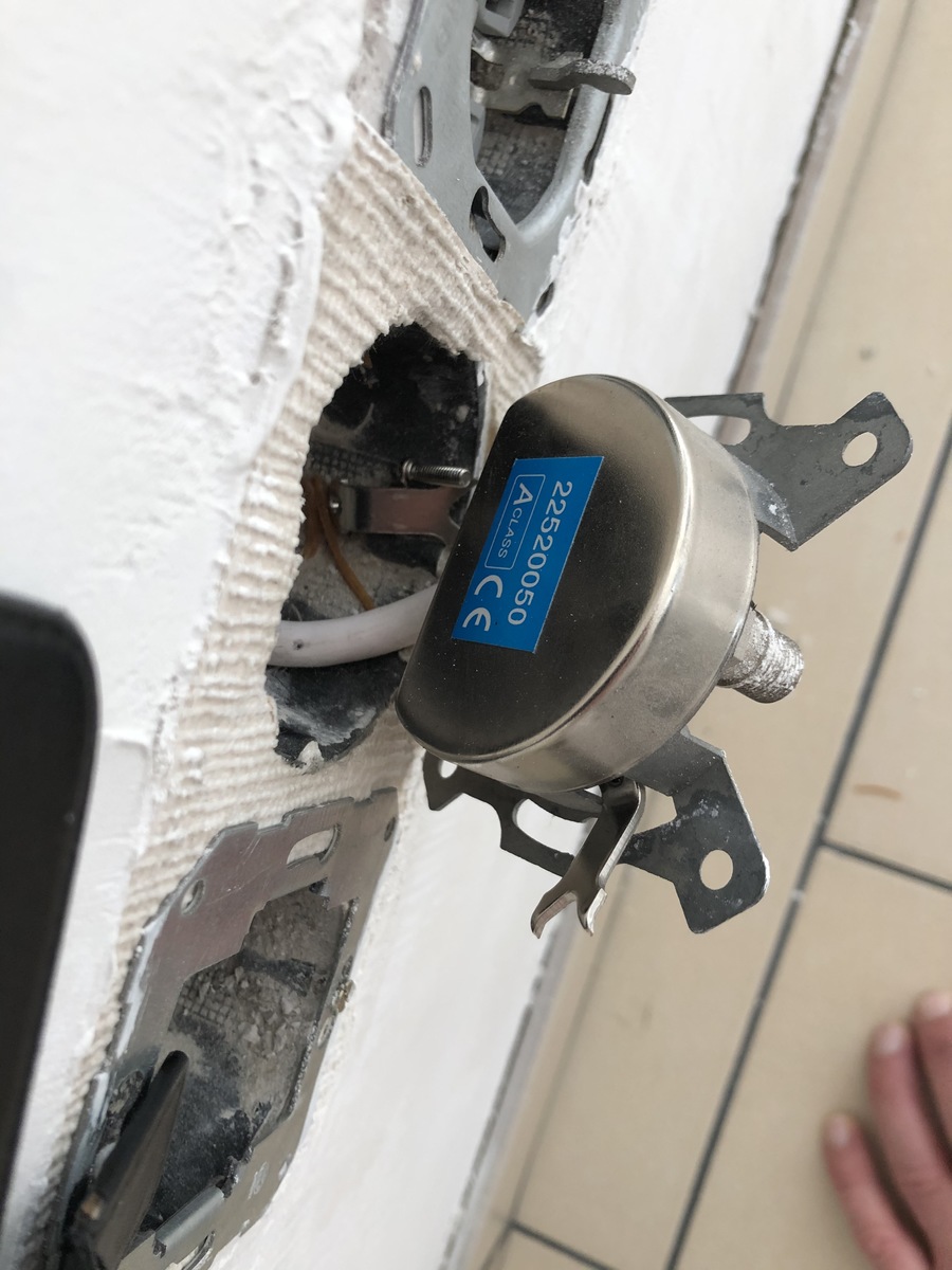

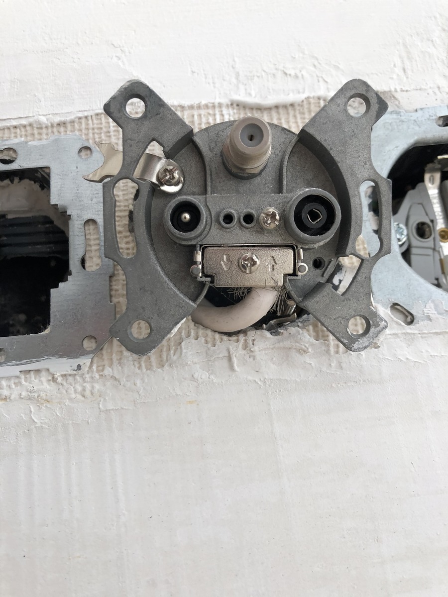

Weiß zufällig jemand, was dies für eine Antennendose ist?
DB usw
Hinten steht nur a class drauf mit der Nummer 22520050
Danke im Voraus
Mit freundlichen Grüßen
Sascha

Die Anschlussdosen für Internet (Unitymedia) sehen äußerlich genau so
aus, funktionieren jedoch anders.
Egal ob Sat oder Internet: Da der herausführende Anschluss nicht belegt
ist, gehört da ein Abschlusswiderstand rein. In manchen Dosen ist dieser
Abschlusswiderstand integriert. Bei anderen wird er als separates
Bauteil in die Ausgangs-Klemme geschraubt.
Wie bei dieser.
Was bei dieser gar nicht geht.
