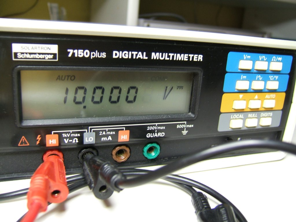

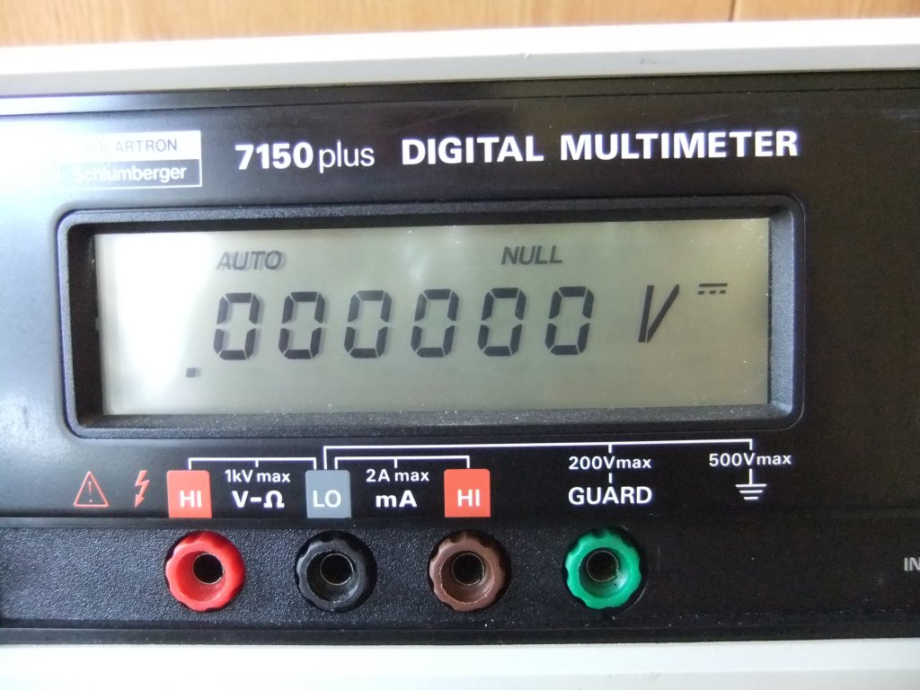

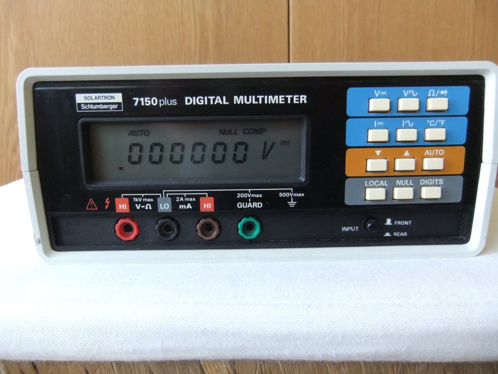

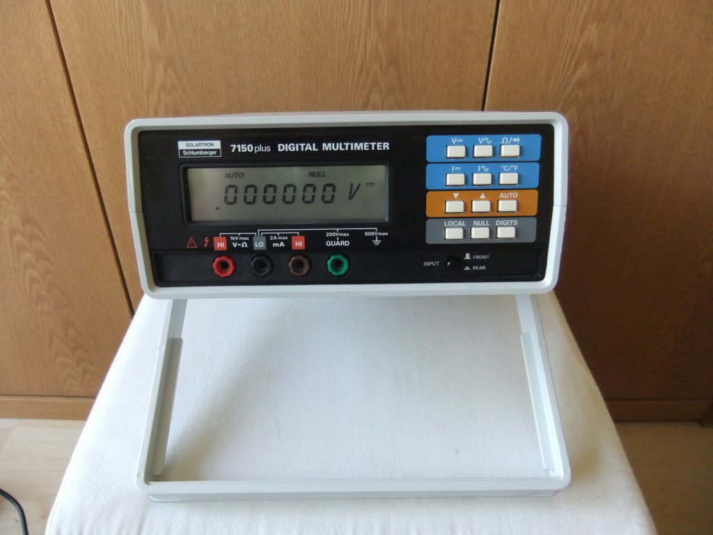

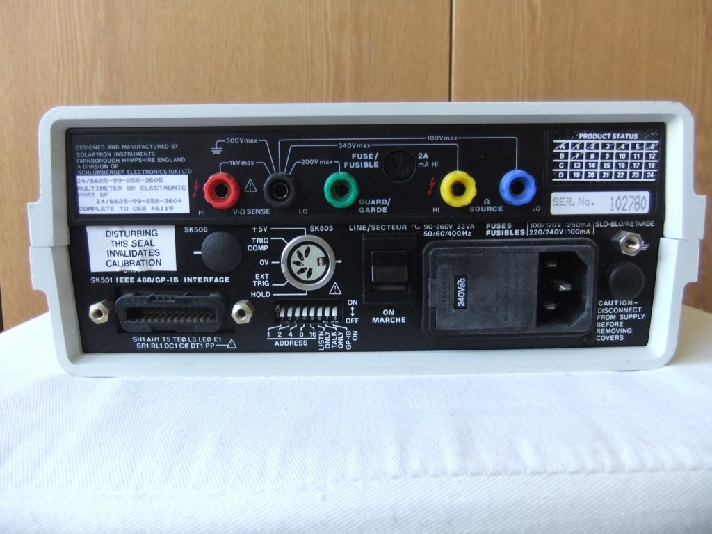

Verkaufe zwei Solartron Schlumberger 7150plus für je 175 Euro zzgl.
DHL-Versand. Beide gepflegt und aus tier-, rauch- und duftkerzenfreiem
Haushalt.

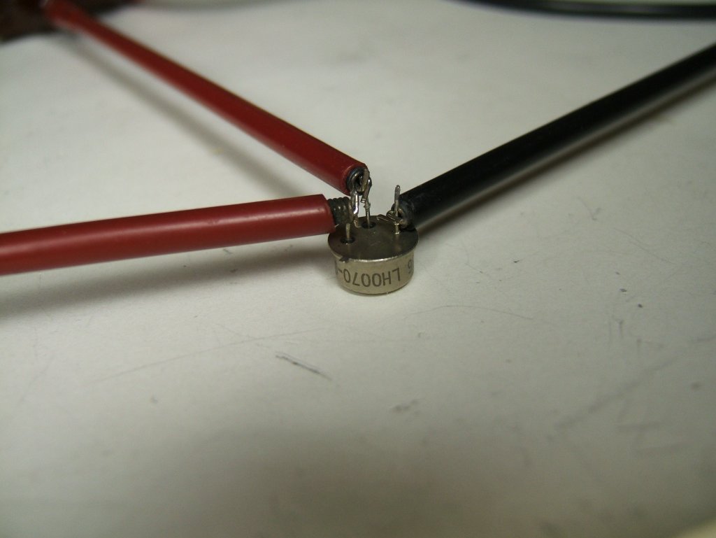

Für die Kalibrierung habe ich leider keine Überprüfungsmöglichkeit, aber
ein angeschlossenes LH0070 zeigt 10,000 Volt an.

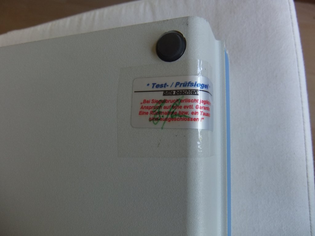

Gerät 1: Mit Griff, modifizierter Displaybeleuchtung (LED) und Siegel
Gerät 2: Ohne Griff

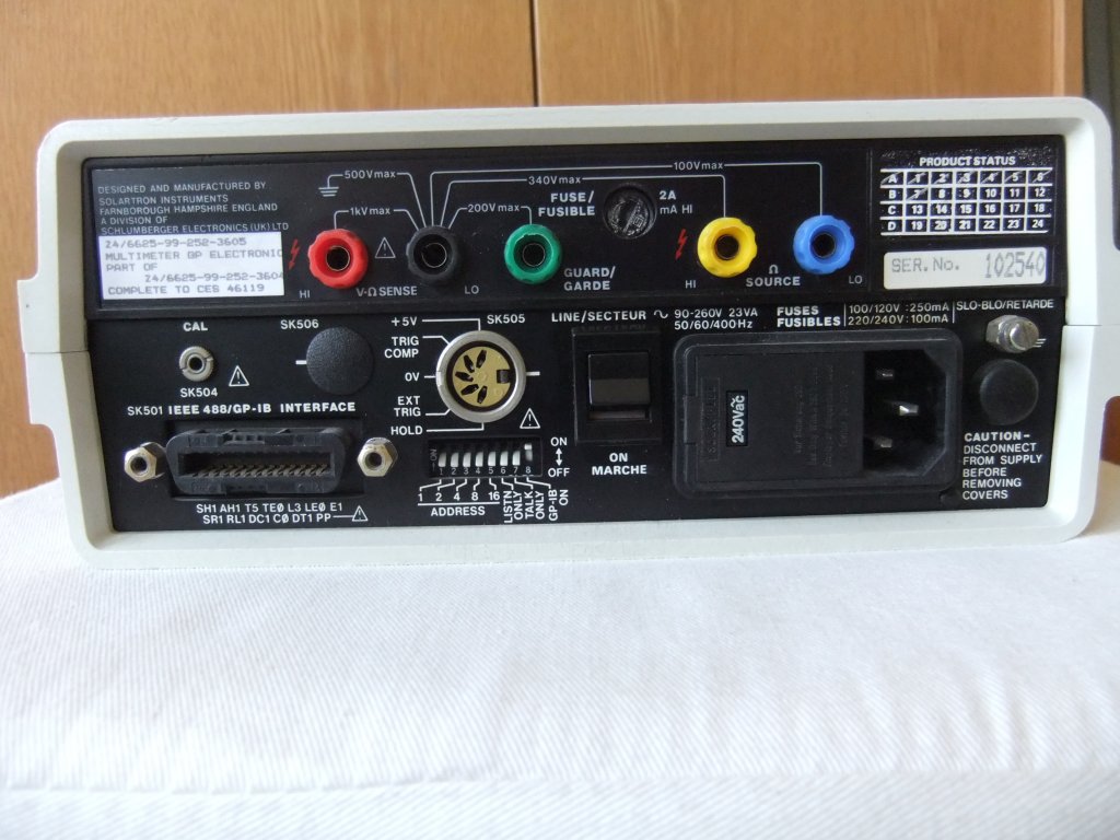

Wilhelm S. schrieb:
> Wie sieht es aus mit dem fatalen Netzspannungsfilter von Schaffner?
Gute Frage, das erkennt man nicht unbedingt von außen. Da gibt's ja
kreative Reparaturmethoden. Ich versuche es herauszufinden, will die
Geräte aber nicht unbedingt aufschrauben.
Edit: Bei Gerät 2 ist der Originalfilter drin, ich nehme an dass es bei
dem anderen auch so ist.
soul e. schrieb:
> Falls der mal ausfallen sollte: das Modell heisst Schaffner FN372-2/21
> und kostet bei RS Components knapp 50 Euro:
> https://de.rs-online.com/web/p/iec-filter/4655193/
ist auch bei Mouser am Lager und kostet dort € 27,56 (netto):
https://www.mouser.de/ProductDetail/Schaffner/FN372-2-21?qs=%2Fha2pyFadugj1JhABdquAwDmH77aXB%252B%2F26K7uiHOCHdf%252B57a0f9qJw%3D%3D
Persönliche Seite
soul e. schrieb:
Wird da nicht auch wieder PME271 drin verbaut sein? Die entsprechend
wieder nach dem ein oder anderen Jahrzehnt spontan explodieren?
Persönliche Seite
