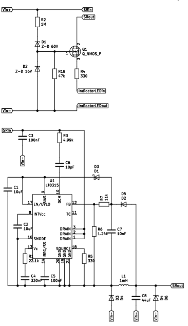

Moin,
ich habe hier eine Schaltung entworfen, welche mir aus 400VDC 12VDC mit
ca. 100mA machen soll. Realisieren wollte ich das Ganze mit dem LT8315
Flyback Converter.
Nun ist es meine Aufgabenstellung dass eine LED leuchten muss, sobald
eine Spannung von 60VDC an meinem System anliegt, wobei normalerweise
400VDC anliegen. Das sollte auch eigentlich laut der
Schaltungsempfehlung funktionieren meine ich.
Die Schaltung habe ich so wie sie zu sehen ist umgesetzt und da habe ich
festgestellt, dass 60VDC zu 0,9VDC gewandelt werden. 400VDC werden zu
12VDC gewandelt.
Ich habe es aber so verstanden dass die Ausgangsspannung 12VDC betragen
sollte, solange die Eingangsspannung sich in einem Bereich von 20VDC bis
560VDC bewegt.
Kann mir da jemand weiterhelfen und sagen wo mein Fehler ist?

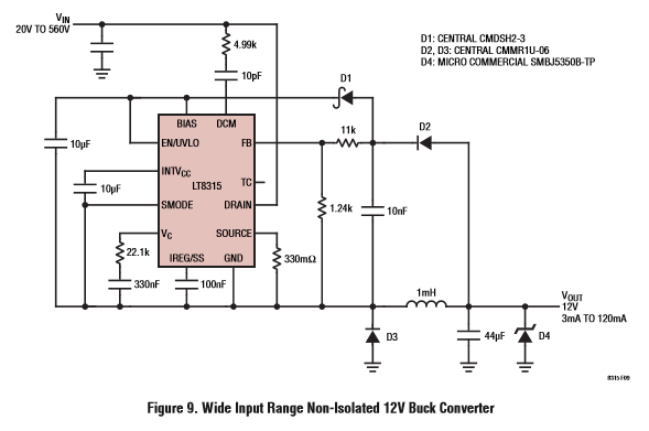

Hallo Hendrik,
zwei Sachen fallen mir auf:
1) R5 ist mit 330mOhm in Figure9 angegeben, Du hast aber 330Ohm im Plan
2) Vout ist mit 3-120mA angegeben, das klingt für mich nach einer
notwendigen Mindestlast (4kOhm) am Ausgang

Hi Hendrik,
Ich würde noch d1 verkleinern.
Gehe davon aus, dass dies ein Formula student Projekt ist.
Wenn sich da nichts geändert hat, muss der schaltregler bei 60V auf
jeden Fall leuchten, wobei auch 55V kein Beinbruch sind.
LG Patrick

Hendrik V. schrieb:
> Ich habe jetzt die 330 Ohm gegen 0,33 Ohm getauscht leider hat sich
> nichts geändert...
Andrew T. schrieb:
> Udo S. schrieb:
>> R42 ist falsch verlötet.
> R42 = R5   .-)
> Und wie geschrieben, 0,33 Ohm statt 330 Ohm
Andrew, es scheint doch R42 zu sein :-)
@Hendrik: Du hast hier ein Auszug aus einem Datenblatt und ein
(eigenen?) Schatplan deiner Schaltung reingestellt, soweit so gut und so
ungenügend.
Wie bitte meinst du sollen wir jetzt deinen Fehler finden? Keine Ahnung
was du wie zusammengebraten hast, vieleicht hast du den IC mit dem
Dachlötkolben bei 400°C gebraten oder mit dem 230V Engellöter elektrisch
zerstört, vieleicht hast du schlicht Pins vertauscht oder Bauteile
falsch angelötet.
