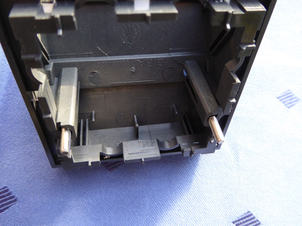

Kennt hier jemand die Gira TX_44 Serie? Ich habe eine RJ45 Dose und dazu
gibt es eine Abdeckhaube. Die hat zwei Schrauben mit M3 Gewinde, aber
die passen nicht in die RJ45 Dose bzw. fehlt da ja wohl noch eine
Abdeckung. Aber so eine finde ich nicht, die Gira Kataloge/Downloads
sind fürchterlich. Habe ich von Voltus, aber auch da habe ich im Shop
noch nichts passendes gefunden. Da muss es doch noch etwas geben?
das wäre zu einfach... Nein, der Abstand der Schrauben passt nicht, sind
gut 5-6 mm Differenz.
Ich vermute die Abdeckhaube ist falsch, habe auch noch mal gesucht und
da steht die ist für Dateneinsätze. Auf den Rahmen für die Einsätze sehe
ich allerdings auch keine Löcher, das ist ein ziemlich undurchsichtiges
Puzzle.

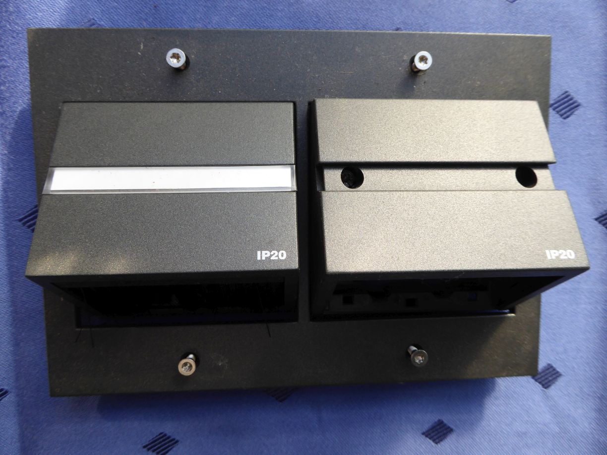

Es gibt noch eine ähnliche Haube + Adapter und Abdeckung für System55
Komponenten, die habe ich jetzt bestellt und hoffe das da endlich was
passt.
Die Haube benötigt noch einen Einsatz und einen Tragring.
Je nach Einsatz kann man dann verschiedene Module einsetzen.
Die Haube ist nicht für solche Netzwerkdosen geeignet.
Für die Haube werden EDV-Module benötigt.
Um solche Netzwerkdosen im TX_44 System einzusetzen, braucht man einen
TX_44 Adapterrahmen und eine System 55 UAE-Abdeckung.

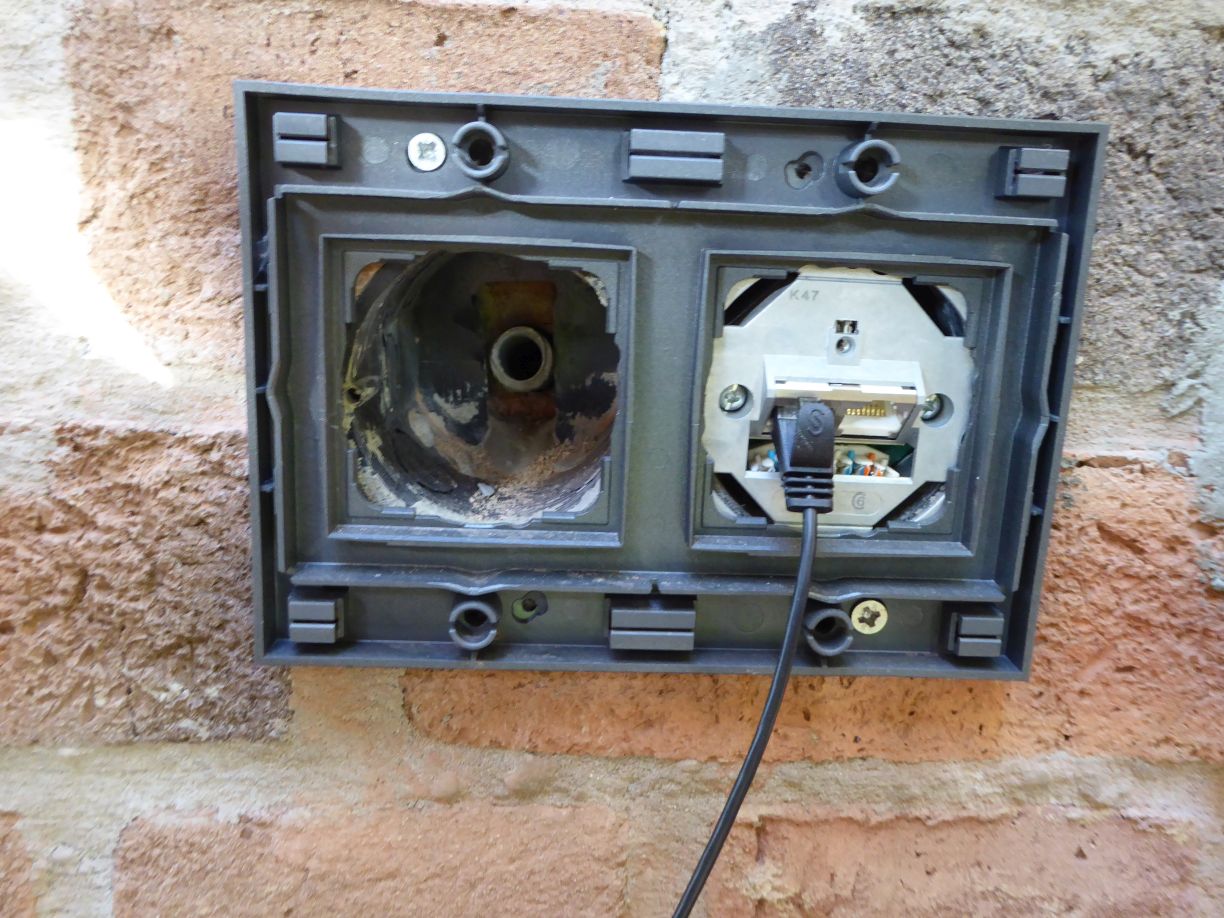

Wenn die Dose im Freien / Feuchten sitzt, muss ein Adapterrahmen mit
Klappdeckel benutzt werden.
Danke, dann lag ich doch schon richtig und die System 55
Adapter/Abdeckung sind bestellt.
Die Wand ist innen (im Wintergarten), wenn es da rein regnet habe ich
ein anderes Problem :)
Johannes S. schrieb:
> System 55
Falls du etwas geschütztere Anschlüsse haben möchtest, die Telegärtner
AMJ45 Dosen haben kleine Klappdeckel in ihrer Abdeckung eingebaut.
Mit ein bisschen Glück könnten die Abdeckungen auf die Gira Einsätze
passen, die sehen sich sehr ähnlich.
