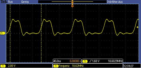

Ich hab hier ein STM32 Nucleo WB55.
Ich möchte mit einem Timer einer Frequenz durchstepen im Bereich von
130kHz.
Dabei wollte ich mal Prüfen was die Grundtakt des Timer ist.
Bisher bin ich von der SYSCLK als Grundtakt des Timers ausgegangen,
leider messe ich am PWM Timer aber was anderes. Was mache ich falsch?
Die SYSCLK hab ich auf 64 MHz eingestellt ursprünglich von der HSE
versorgt mittlerweile über die HSI um die HSE als Fehlerquelle
auszuschließen.
So wie das Verstehe müssten 64Mhz beim Timer ankommen.
Den Timer hab ich anschließen so eingestellt das er PWM ausgibt.
Dabei Prescaler auf 1 Autoreload auf 2 und Pulse auf 1.
Ich bin davon ausgegangen das jetzt ein Signal erzeugt wird das um die
Hälfte kleiner ist als der Timertakt. Erwartet hätte ich 32MHz, ich
bekomme aber nur 10,7 MHz.

Wenn 2 im Register stehen zählt er bis 3 (0 - 1 - 2 sind 3 Werte). Der
Rest ist ein Faktor 2, das wird sich vermutlich im ClockTree finden
lassen.
OP
Danke das Hilft doch gleich.
Hab jetzt mal Prescaler auf 0 und Autoreload 1 und Pulse 1.
Mit den Werten komme ich auf 32Mhz, meinen erwarteten Wert.
