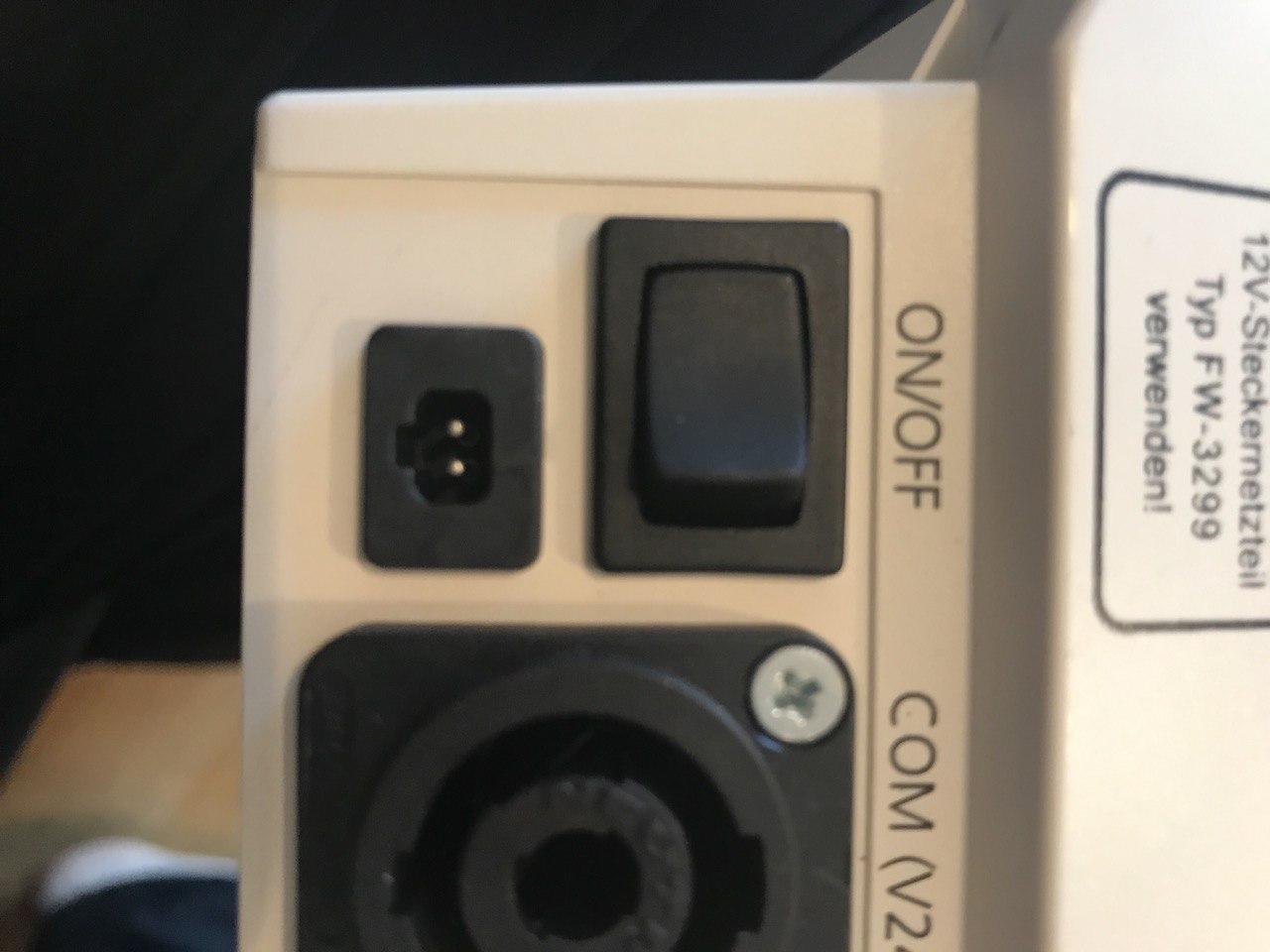

Hihttps://www.amazon.de/Original-Netzteil-ADAPTER-FW3299-Output/dp/B01DVXO5G2
Hat jemand eine Idee, wo ich für diesen Anschluss ein 12 Volt Netzteil
her bekommen kann bzw. wie der Anschluss heißt?
Die Buchse ist ca. 6,4 x 4,2 mmm und die beiden Pins sind ca. 3 mm
entfernt von einander.
Laut Aufschrift auf dem Gerät soll das Netzteil "FW-3299" heißen.
Meine ganze Suche hat  bislang nur das folgende (nicht lieferbare)
Netzteil zu Tage gefördert, welches dann aber auch die falsche Spannung
hätte.
Hat jemand eine Idee?
Gast #6021523
Ich würde ins Gerät eine DC Hohlbuchse einbauen, die dürfte in den
rechteckigen Ausschnitt gut reinpassen. Ggf. Eine Nut ins Plastikgehäuse
der Buchse feilen, damit sie mechanisch im Ausschnitt gehalten wird.
#6022954
Guest schrieb:
> Wobei eine Hohlbuchse eine Einladung darstellt, ein beliebiges Netzteil
> anzuschließen. Damit haben sich schon einige teure Geräte geschrottet.
Jemandem, der eine solche Änderung selbst vornimmt, traue ich durchaus
zu, aufzupassen, das richtige Netzteil zu verwenden und auf
Spannung/Strom zu achten
Für die anderen steht in den meisten Bedienungsanleitungen nicht ohne
Grund, daß man nur das original Netzteil verwenden soll.
