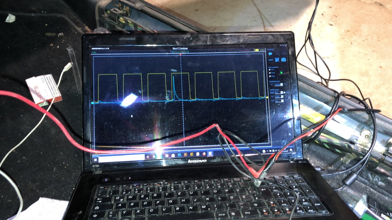

Ich habe hier einen Passat aus 1995.
Die Instrumentenbeleuchtung wird per PWM Signal angesteuert.
Das Problem ist, irgendwas macht das Signal für die hintere Beleuchtung
kaputt.
Gelb ist das Eingangssignal, blau das was hinten ankommt.
Bei Zündung EIN wird das Signal(Spannung) im gesamten angehoben, hat
aber null Leistungen(die LED leuchtet trotzdem nicht)
Kann mir da jemand helfen?

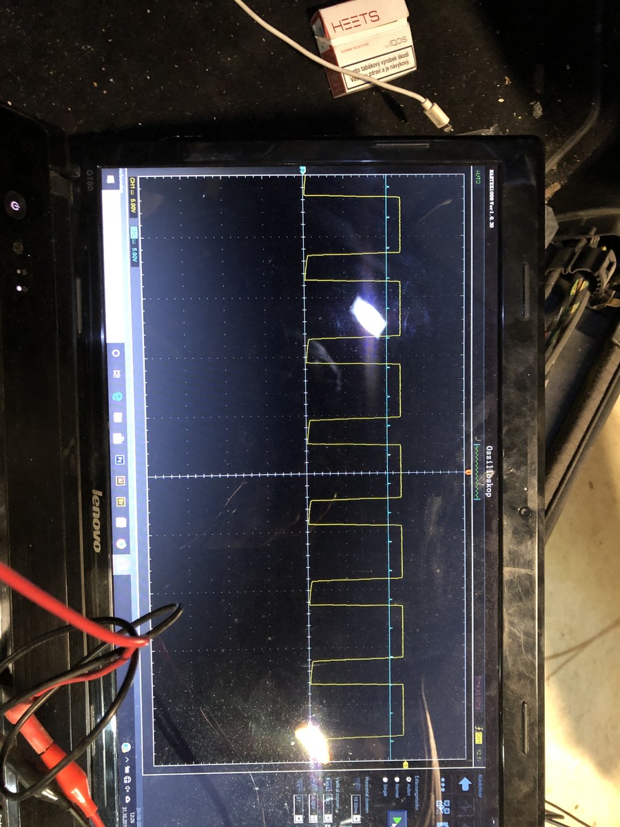

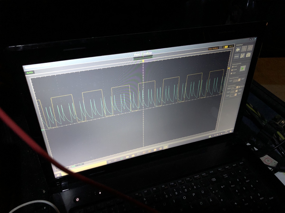

Ich habe jetztmal den ein und Ausgang am Schalter für die hintere
Bedienung gebrückt.
Das Ergebnis: bei Zündung AUS ist alles super, bei Zündung AN schaltet
hinten die Beleuchtung ab. Allerdings genau falsch herum, normal ist es
so, das die hinter Bedienung nur leuchtet wenn sie frei gegeben wird.
Bei mir ist es anders herum bei frei ist kein Signal bei gesperrt ein
Falsches.
Die Kurve hat sich jetzt auch geändert(Bild im Anhang).
Problem mit einer Masseverbindung.
